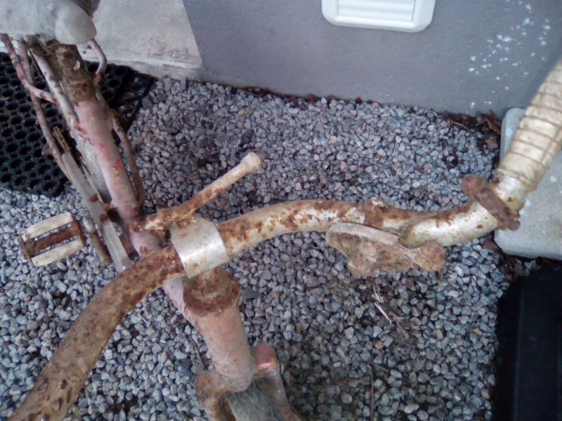

    J'ai récupéré il y a quelques temps le vélo qui a permis à mes soeurs puis à moi d'apprendre à pédaler.
    Il a été acheté d'occasion fin 1980. Il était dans un sale état, il a été stocké dans une grange avec beaucoup d'humidité pendant 15 ans.
    Avant :
    Vélo 14 pouces Gitane fin 70 ou début 80 Img_2010
    Vélo 14 pouces Gitane fin 70 ou début 80 Img_2011
    Vélo 14 pouces Gitane fin 70 ou début 80 Img_2012
    Puis je l'ai démonté, sablé, repeint à mon goût et remis un frein arrière et une petite selle piqué sur un autre petit vélo ancien :
