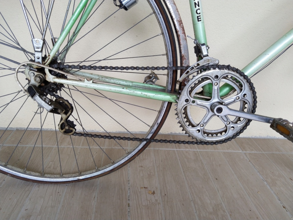

    Voici ma première contribution ici. Je vous présente ma nouvelle acquisition, un demi-course de marque Nord-France !
    L'état général actuel est plutôt moyen.
    L'ancien propriétaire m'a dit qu'il était d'environ 1988. Est-ce possible ?
    Vélo NORD-FRANCE (année ? modèle ?) Img_2011
    Du côté des équipements on a :
    Dérailleur AV/AR : Sachs Huret
    Manette de dérailleur : Sachs Huret
    Pédalier : ?
    Jantes : RIGIDA Superchromix
    Moyeu : Mallard

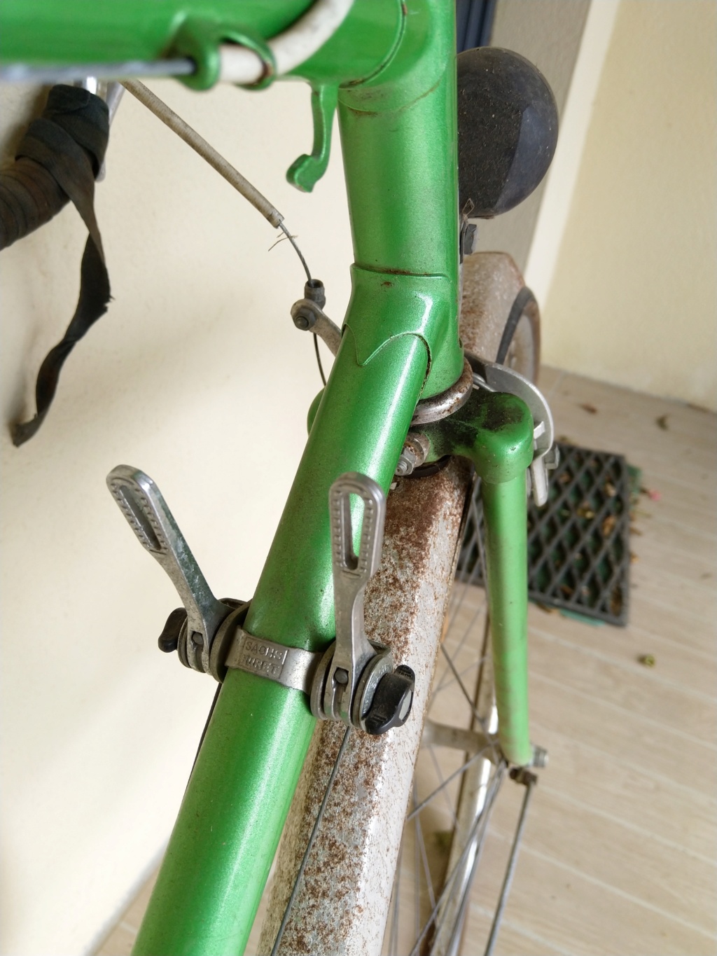

    Au niveau des freins on a des Weinmann, étrier arrière manquant. Ce modèle de poignée est commun ?

    Vélo NORD-FRANCE (année ? modèle ?) Empty Re: Vélo NORD-FRANCE (année ? modèle ?)
    Message  riendf Lun 16 Sep 2019 - 0:40
    Tu trouveras peut etre des dates sur les moyeux ou derailleur mais oui l’époque correspond, ce n'est pas du huret, mais du SAchs Huret, vu que Huret a été racheté par Sachs en 1983, donc il lui est postérieur.
    Nord France étant a l’époque devenu une marque 'de supermarché'
    Quand a en faire un Gravel, il y a de quoi mettre de gros pneus, sauf que tu n'est pas en canti donc tu vas etre limité par les etriers.
    Et puis ca va rester un cadre Enclume.
    C'est un velo pour aller chercher le pain a la base Smile

    Message  frob Lun 16 Sep 2019 - 2:13
    Les leviers ne semblent pas rares:
    Vélo NORD-FRANCE (année ? modèle ?) Screen10
    Il se peut qu'un gogo en ait un qui traine.
