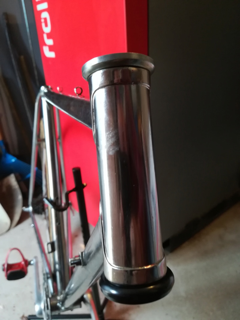

    Je suis en train de démonter un jeu de direction pour le changer et il reste cette partie noire en bas.
    Cela me semble bizarre si c'est une partie du cadre car elle est noire affraid.
    En tous cas je n'arrive pas à la retirer mais je ne force absolument pas de peur de faire une énorme erreur.
    Bref étant novice et nul en mécanique je demande vos lumières expertes.
    Des photos :
    Démontage jeu de direction et fourche  Img_2055
    Démontage jeu de direction et fourche  Img_2056

    C'est la cuvette de ton jeu de direction ! Tout comme la même pièce en haut du tube de direction.
    Ce n'est pas une partie du cadre Wink
    Mais elle est rentré en force dans le cadre, d'où la difficulté à la retirer.
    Tu n'es pas obligé de retirer les cuvettes, si elles sont en bon état.
    Sinon il te faut un chasse-cuvette :
    Démontage jeu de direction et fourche  45350910
    Ou alors tu fais comme moi, au tournevis et marteau ! Mais en faisant très attention de ne pas abîmer le cadre, et en tournant d'un quart de tour à chaque coup Wink

    Sinon tu fabrique un chasse cuvette, avec un cintre HS Smile (je l'ai fait ca fonctionne plutot bien)

    OK merci beaucoup pour les infos. Je pense faire un peu de mal avec un marteau et tournevis. Je vais les changer car j'en ai des jolies, mais avec un chasse cuvette artisanal ou non. C'est typiquement le genre de truc qui sert tous les jours Wink

    Un gros tournevis plat et un maillet en tapant sur le dessus de la cuvette par l' intérieur de la douille ça fonctionne bien.
    Prévoir un coup de main pour replacer le nouveau jeu. Tu peux le faire avec un morceau de bois qui sert de cale martyr avec un maillet ou une tige filetée pour imiter un presse cuvettes.

    Oui, ça tombe tout seul avec un coup de maillet comme dit plus haut!

    Merci mais je m'en suis sorti avec le tournevis et marteau sans tout flinguer Razz
    Si je dois refaire je m'en fabriquerai peut-être un.
