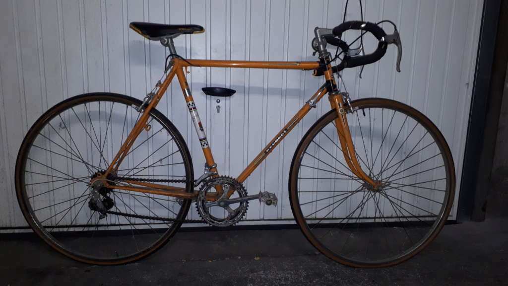

    Bon, je sais des Peugeot orange il y en a une flopée mais il fait mauvais, j'ai chuté à vélo donc en arrêt et du coup j'ai le temps de faire un post sur une remise en état faite cet été.
    Un collègue Marc m'a donné ce vélo avec lequel il avait fait dans sa jeunesse du cyclo camping en France au départ de Paris, en 1974 ou 1975, il ne sait plus vraiment.
    Il se rappelle bien en revanche qu'il a dû rapidement stopper chez un vélociste pour faire changer le plateau avant car trop dur en 42 et un 40 a été installé pour moins souffrir.
    Marc fait toujours du vélo mais plus ce Peugeot qui dormait dans son garage.
    Malheureusement les garde boue et les porte bagages ont fait les frais du rangement par le vide.
    Je vais donc chercher le bestiau près de Toulon fin juin et fais quelques images au retour dans mon garage :
    PL 8 Peugeot - Nouvelle vie pour un vieux 20181111
    PL 8 Peugeot - Nouvelle vie pour un vieux 20181110
    PL 8 Peugeot - Nouvelle vie pour un vieux 20181112

    Prémontage pour essai du pédalier.
    PL 8 Peugeot - Nouvelle vie pour un vieux 20181211
    Messages : 3567
    Points : 3656
    PL 8 Peugeot - Nouvelle vie pour un vieux Empty Re: PL 8 Peugeot - Nouvelle vie pour un vieux
    Message  frob Lun 28 Oct - 22:05
    nficanas a écrit:Prémontage pour essai du pédalier.
    Ca claque \o/
