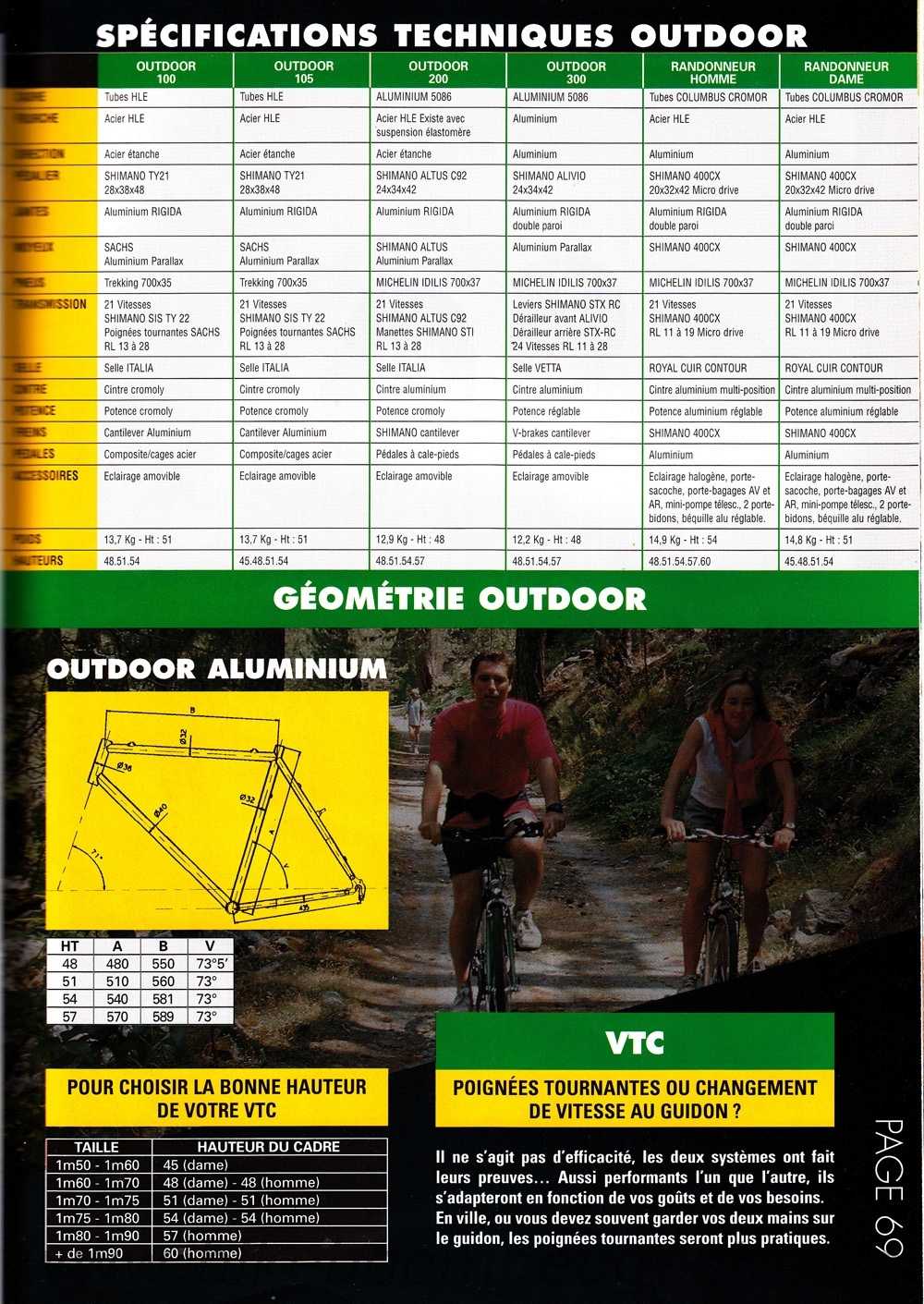

    Selon le vendeur, ce cadre date de 1987 (cadre alu Pechiney 5086) mais si vous avez plus (+) d'infos, je suis preneur aussi.
    Vous l'aurez compris, mon projet est d'en faire un beau vélo de voyage (je vais finir par compter à mon actif plus de vélos de voyage que de voyages à vélo !). Mais du coup, quelles roues me conseilleriez-vous ? Avec quels moyeux si c'est important ? Pour les pneus, sur mon MBK Grand Touring, j'ai mis des Scwhalbe Marathon Plus en 32C, mais là j'aimerais passer en plus gros, a priori sans problème avec ce type de cadre type VTC.

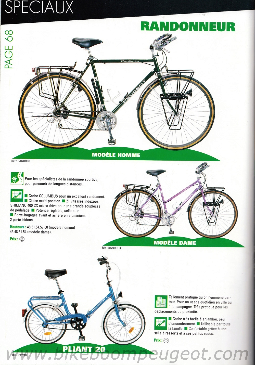

    Est-il vraiment en alu ?
    Peugeot Randonneur en route pour l'aventure ! Empty Re: Peugeot Randonneur en route pour l'aventure !
    Message  riendf 31/10/2019, 03:25
    Ed Shutter a écrit:Est-il vraiment en alu ?
    C'est une bonne question en effet...j'ai cru que oui au vu des soudures et de la taille des tubes, mais en regardant la doc, C'est marque Columbus Cromor, Sauf que pas sur que le catalogue corresponde a ce modele (la photo en tout cas me semble montre des tubes plus fin)
    La butee de cablede derailleur et l'epaisseur des pates arrieres sont typique des cadres alu.
    On voit que les versions acier ici sont quand meme bien differentes, donc je pense que c'est pas le meme modele que sur le catalogue
    https://www.velovintageagogo.com/t11014-peugeot-randonneur-1997

    Message  Ed Shutter 31/10/2019, 03:34
    Je dirais que oui au vu des soudures, et de la doc Smile
    Je vois le "Randonneur homme" en Columbus Cromor ?
    Par ailleurs je suis en Tunisie, en vie et en bonne santé. Je m'attends toujours à quelques galères à mon arrivée. Pour ce séjour les galères n'étaient que modérément emmerdantes mais puissamment chronophages...

    Message  riendf 31/10/2019, 03:44
    Ed Shutter a écrit:
    J'avais edite mon post entre temps:) oui j'avais pas vu que aluminium ne s'appliquait pas au cadre mais a 'direction'...et comme j'etais quasi certai que c'est de l'alu au vu du cadre, j'avais repondu direct.
    je suis toujours quasi certain que c'est de l'alu, et que le modele qu'il a n'est pas celui de ce catalogue Smile

    Pour le cadre, inutile de vous prendre la tête les gars, c'est bien de l'alu (j'aurais aimé que ce soit du Colombus, moi aussi oui...). Péchiney 5086 de mémoire.

    Shocked Et bien je crois que tu as réussi ta conversion pour en faire une machine passe partout et voyager loin et longtemps. Hormis cette horrible potence reglable qui pourrait etre remplacée par une standard finalement, au vu de sa position sur les photos. Le reste est homogene et tres bien pensé. Tu vois quand tu veux ... Razz
    Lorsqu'on voit le modele en catalogue, tu as améliorer sans dénaturer, bien joué !
