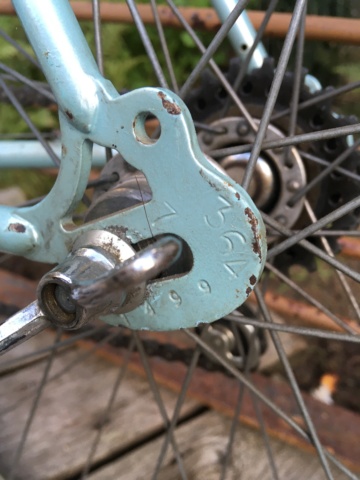

    Voici ma nouvelle trouvaille ( après un faux Time, et un décathlon des années 90 trouvés sur Nantes ).
    Au vu des freins Mafac et son équipement simplex ( le plastique c'est fantastique ) il doit être des années 70. Je dirais même 72, qu'en pensez vous?
    Les tubes ressemblent beaucoup à celui de mon Raymon Deslisle, même si le Delisle est bien plus léger que le Gitane, ça vient sous aucun doute des roues qui ressemblent cette fois-ci, beaucoup à mon P10S Basketball
    Je possède le dérailleur avant avec le shifter mais l'ancien propriétaire l'a cassé, c'est évidemment le plastique qui a rompu. Je cherche sur leboncoin et je me rendrai dans les associations Nantaises pour en trouver un, si possible le même ou au pire un Huret.
    Il est en assez bon état, mais la peinture même si ce n'est pas forcément visible sur les photos est marqué par la saleté ( de le boue, et peut être un peu d'huile qui a sécher sur le cadre que je n'arrive pas à enlever ). Je l'ai acheté hier, je n'ai eu que 40mn pour le nettoyer superficiellement avant de le laisser pour le we avec le Delisle.
    Les pneus sont quasi neufs, les patins aussi, les cables et gaines pour les freins aussi.
    Je vais donc tacher de regler le dérailleur arrière, remonter le shifter avec le derailleur avant, le nettoyer à la paille de fer et le revendre je pense... J'avais de mauvais à priori sur les Gitanes ( esthétiquement ), mais je dois dire que celui ci me plait bien... S'il est bien de 72, je n'aurais jamais eu de vélos aussi ancien.
    Il n'y a rien écrit en dessous le BDP, mais une petite plaque qui joint les bases, 90045 - 64 je pense qu'il a écrit dessus, à vrai dire avec le peu de temps que j'ai eu, la saleté et n'ayant pu le retourner sur le sol, ce n'est pas évident à voir.

    Enfin, même si il est un vélo entrée de gamme, on voit beaucoup plus de petites annonces de Peugeot qui ressemblent au PR10 LE par exemple ou PH10 LE.
    J'attache une importance à mes vélos, peu importe de quelle marque il s'agit. Je considère que si ce vélo à traversé les années jusqu'à moi, ça serait dommage que je le brise pour absolument rien. Je veux le laisser dans son esprit d'origine, c'est pourquoi je cherche en particulier du simplex. Etant donné que mon Delisle est en meilleur état, je vais essayer de revendre ce gitane à un prix correct, ils sont très recherchés en ville, d'autant plus sur Nantes. Même si il aurait eu sa place, ce Gitane, aux côtés de mon P10S à l'Anjou vélo Vintage !

    Merci pour la photo, j'avais du mal à le retrouver sur le net.
    Pourquoi 72? C'est ce qui est inscrit sur le cadre, et au vu de son équipement je pensais qu'il était des années 70. Si tu le trouves dans un catalogue ça permettra de mettre les choses au clair...

    Message  riendf Dim 17 Nov 2019 - 2:03
    leconomiste a écrit:
    J'ai cherché un peu dans les catalogue Gitane, et je ne l'ai pas trouvé
    C'est un peu normal, c'est un peu comme Helium et Peugeot, une sous marque destinée à être équipée tres bas de gamme, que l'on ne veut pas totalement lie a la gamme 'noble' (qui comportait deja de beaux tromblons...)

    72° , c'est l'angle du raccord de cadre pas l'année ! Wink
    les GITASPRINT se trouvaient pas dans les catalogues de GITANE , ils étaient vendu dans les supermarché .
