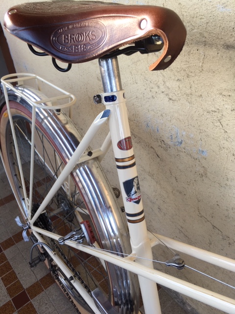

    Juste pour le plaisir content
    Peugeot mixte PH65 Vitus du fond de la cave - Page 5 Img_5623
    Peugeot mixte PH65 Vitus du fond de la cave - Page 5 Img_6421
    Le dérailleur avant fonctionne bien à nouveau alien L'arrière aussi bounce
    Par contre l'espace entre le dérailleur et la manivelle de pédale reste très restreint pour le carter de chaîne, et je vais adapter un des modèles de David avec une découpe qui laisse le dérailleur apparent... Un peu comme sur ce Longoni:
    Peugeot mixte PH65 Vitus du fond de la cave - Page 5 Img_6422
    source: Cycles de France, page 54
    Mais en regardant de près la photo du haut, on voit que le carter de chaîne passe au-dessus du dérailleur... scratch
    Peugeot mixte PH65 Vitus du fond de la cave - Page 5 Img_5624
    Faut dire que tout était un peu tordu, et que Pascal a redressé les pattes avant peinture Exclamation

    Message  PINAULT Patrick Mar 17 Mar - 22:04
    merops a écrit:Juste pour le plaisir content
    Il y a juste une pompe en plus scratch ah si il y a le garde boue arrière aussi respect!

    Message  Invité Mer 18 Mar - 6:19
    c est bien comme ça que c était monté au départ .
    ce petit carter passe vraiment haut , ce n est pas très esthétique .
    j aurais bien la possibilité d avoir un modèle comme le longoni , en acier chromé , ( Peugeot 1939) MAIS il faut que j aille chercher le vélo qui bien sur n est pas sur place gloups
    je te tient au jus Wink

    Et voilà, terminée la Peugeot cheers Avec l'aide de Gogos, d'amis collectionneurs, et de professionnels très compétents  oui
    Peugeot mixte PH65 Vitus du fond de la cave - Page 5 Img_6425
    Ce petit phare Soubitez vient de chez Sloubu:
    Peugeot mixte PH65 Vitus du fond de la cave - Page 5 Img_6426
    Comme aussi les manivelles Stronglight anciennes (enfin la gauche..; pirat ) Les pédales de Papy Maurice (merci Patrick)
    Pompe et cache manivelle (vous vous rappelez, le petit en alu à 2 trous introuvable) de chez un autre Alain, collectionneur de belles randonneuses. L'épisode des filets grâce au Beugler de notre ami Stéphane via Patrick et les Gogos du Nord...
    Peugeot mixte PH65 Vitus du fond de la cave - Page 5 Img_6510
    Les stickers de chez (encore un Alain) "allstickers", toujours aussi pro. La selle Brooks est neuve car la vieille Idéale ne plaisait pas à ma tendre  mhh Celle-là va bien avec le bec et elle a des petits motifs printaniers qui plaisent à ma chérie:
    Peugeot mixte PH65 Vitus du fond de la cave - Page 5 Img_6511
    La peinture de chez Pascal de Cycles Fun Passion que je recommande:
    Peugeot mixte PH65 Vitus du fond de la cave - Page 5 Img_6513
    Les roues de mon ami Jojo, ancien randonneur qui cumule les trésors:
    Peugeot mixte PH65 Vitus du fond de la cave - Page 5 Img_6512
    Beaucoup de travail, beaucoup d'aide de passionnés, et au final un chouette cadeau d'anniversaire flower
    Normalement, premier essai sur route demain happybidon autour de chez nous sans nous éloigner et avec le Sésame en poche michou le motard
