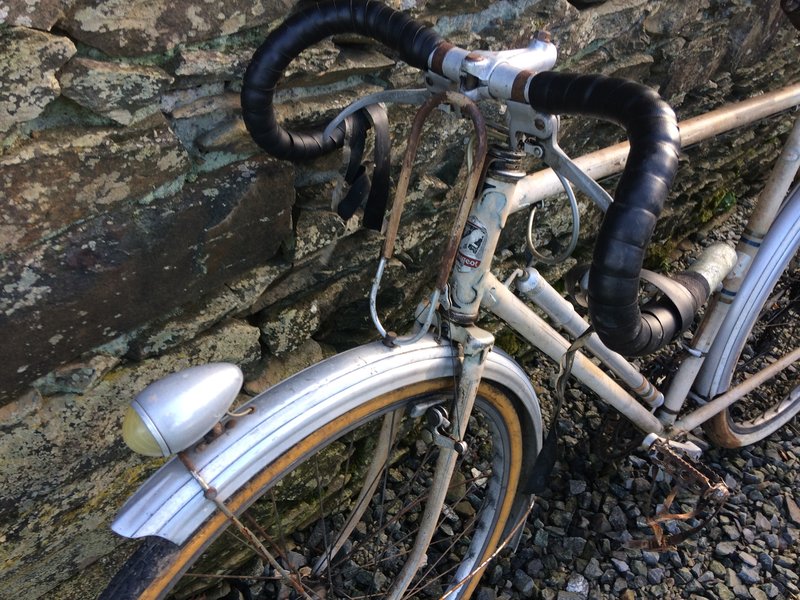

    En attendant le retour du cadre, le nettoyage des pièces continue:
    Peugeot mixte PH65 Vitus du fond de la cave - Page 3 Img_5810
    Les garde-boue sont très attaqués comme tout le reste d'ailleurs. Impossible d'arriver à faire mieux:
    Peugeot mixte PH65 Vitus du fond de la cave - Page 3 Img_5811
    Cette dynamo Soubitez 27 est le bon modèle, et remplacera la plus récente qui était dessus. Les pédales étaient irrécupérables. Celle-ci viennent de l'Urago. Le moyeu avant est celui d'origine.
    Peugeot mixte PH65 Vitus du fond de la cave - Page 3 Img_5812

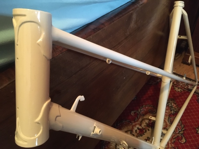

    Lentement mais sûrement, et avec le plus grand soin, voici où en est le cadre à ce jour chez Pascal:
    Sablé, points de rouille bouchés au cuivre, poncé, apprêté plusieurs couches avec ponçages intermédiaires, le cadre passera en peinture tout bientôt cheers
    Peugeot mixte PH65 Vitus du fond de la cave - Page 3 Img_2023

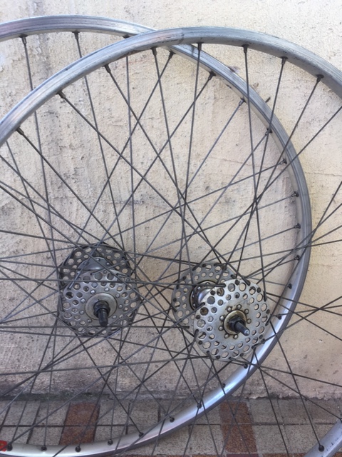

    Petite entorse à l'origine, je pense lui remonter ces roues, mais celles d'origine seront refaites au cas où:
    Peugeot mixte PH65 Vitus du fond de la cave - Page 3 Img_6110

    Les roues que tu comptes remonter sont d'origine Peugeot également non.? Ça ne devrait pas faire une grosse entorse Laughing
    Cela dit, ces grandes flasques vont rajouter une touche de classe supplémentaire

    Yog, ces moyeux Prior ne proviennent pas d'un Peugeot mais ils étaient montés sur les PH60 et PH65 dès début 50.
    Je les trouve tellement beaux qu'ils iront bien sur ce modèle Shocked

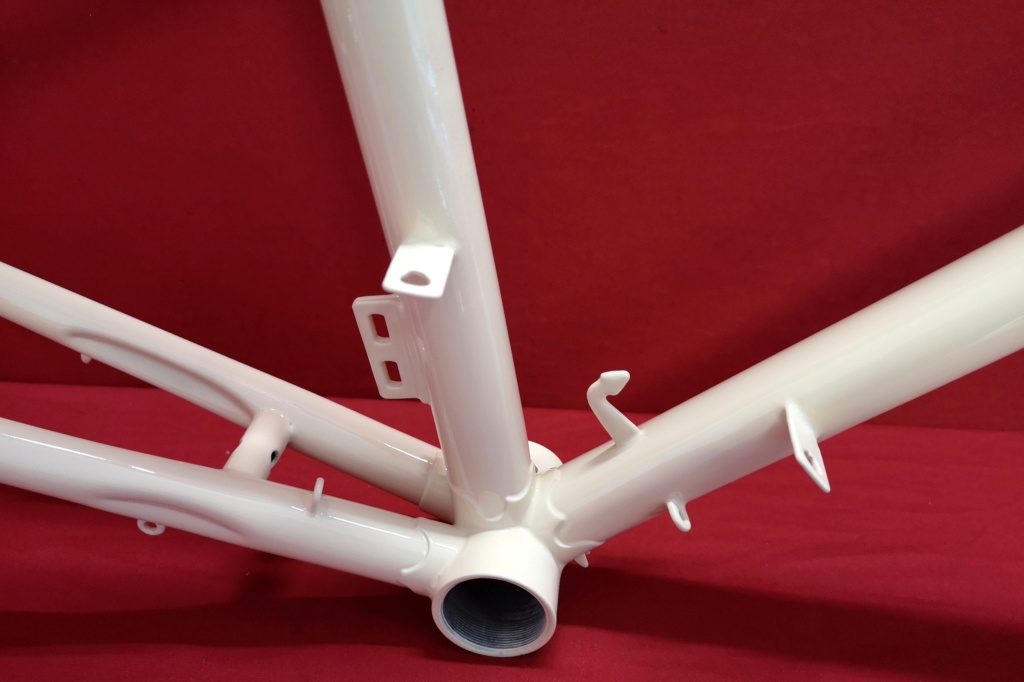

    Le cadre est peint happybidon Il va rester au chaud toute la semaine, et me sera expédié vendredi super!
    Peugeot mixte PH65 Vitus du fond de la cave - Page 3 Img_2024
    Peugeot mixte PH65 Vitus du fond de la cave - Page 3 Img_2025
    Peugeot mixte PH65 Vitus du fond de la cave - Page 3 Img_2026
    Ensuite, refaire les filets... dur faudra pas trembler What a Face

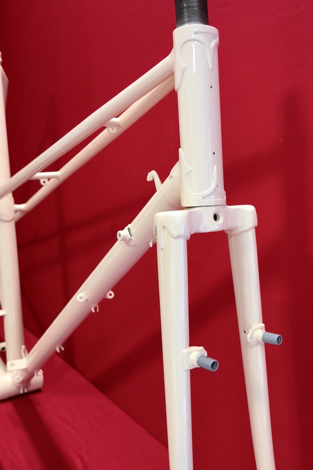

    Alors là les amis, je viens de recevoir le cadre, et j'en suis encore tout ébloui : jaime!
    Pascal a fait un travail sensationnel pour arriver à un résultat plus que superbe jailabanane
    Les délais sont plutôt longs (envoyé en novembre) mais le résultat en vaut largement la chandelle.
    Peugeot mixte PH65 Vitus du fond de la cave - Page 3 Img_6311
