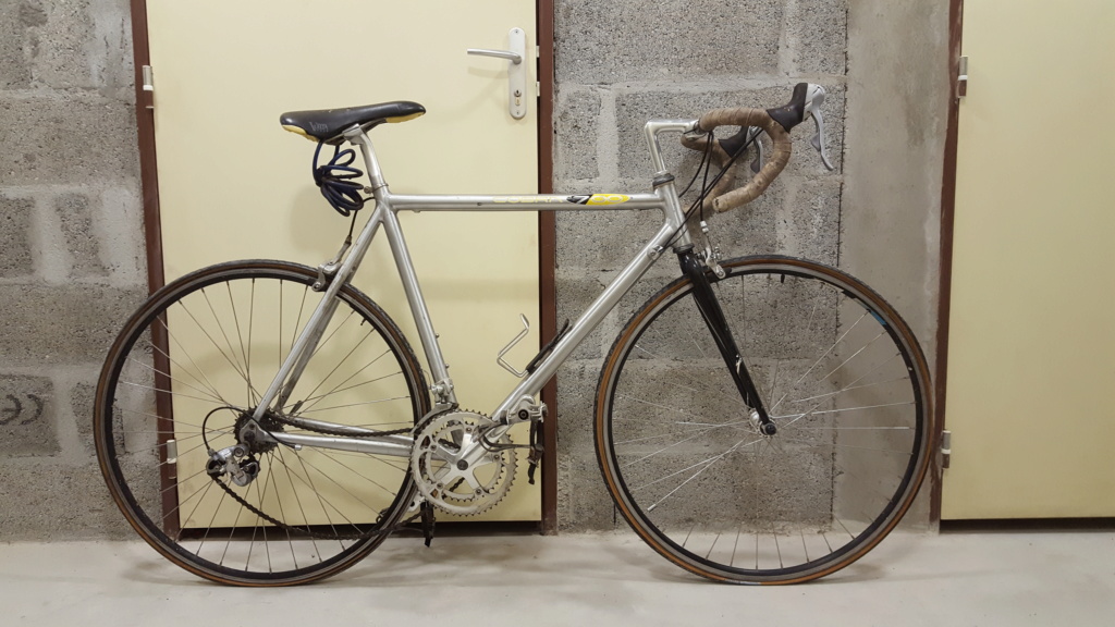

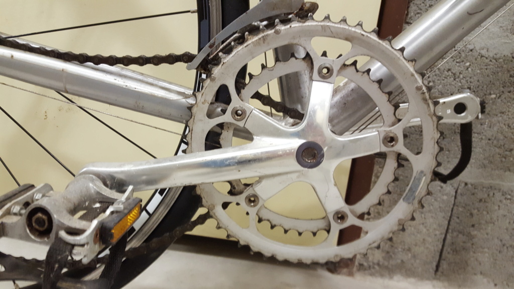

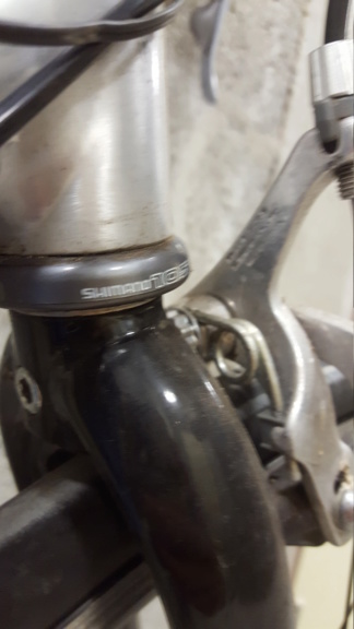

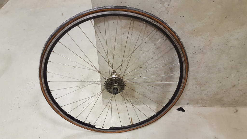

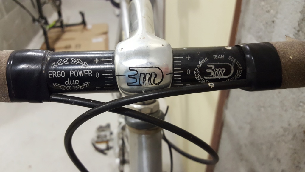

    Voici un petit chantier que j'ai commencé avant l'été, la remise en état d'un D4 Cobra 700 version cadre alu.
    Decathlon Cobra 700 20181214
    Le vélo était équipé de :
    - JDD & dérailleur avant shimano 105
    - Dérailleur arrière, brifters, freins Shimano RSX  7v
    - Pédalier RSX ?
    - Jantes Rigida ultimate power sur moyeux ?
    - Cintre et potence 3TTT
    - Selle bassano fendue
    Bref, pas du grand matos, mais le cadre couleur "alu brut" avec soudures poncées et la fourche droite noire m'ont bien plu.

    Le pédalier de mémoire est un CPI soit plutôt moins bien que reste. Un shimano coordonné doit pouvoir se trouver...
    Merci Cool
    Oui c'est tout à fait ça, un CPI ! Je trouve qu'il ne jure pas trop avec le reste, mais effectivement, essayer le shimano assorti pourrait être cool !
