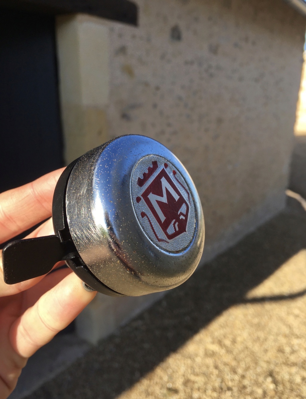

    Il a voulu s'occuper de ma jolie sonnette motobecane. Elle fonctionnait très bien, et j'en étais pas peu fière de vanter la qualité de ces Motobecanes !
    Mais, il s'est mis dans la tête de dérouiller le mécanisme à l'intérieur. Quand j'avais vu la rouille présente, je me suis dit que c'était pas avec de la paille de fer que j'allais faire quoi que ce soit, et vu l'épaisseur encore moins du vinaigre blanc. Je voulais la laisser dans son jus, après tout il y avait aucun souci. Il me la repeint en dessous en noir car je n'aimais pas le gris, enfin ce qu'il en restait en dessous. Malgré les 2 couches, comme il n'y a rien eu pour traiter la rouille c'est réaparru par quelques petits points, c'est pas grave. Mais en dérouillant l'intérieur, je ne sais pas ce qu'il a fait mais ça ne fonctionne plus. Elle est plus là que pour l'esthétique. J'ai essayé de comprendre mais je n'ai pas réussi à la réparer.
    Donc sonnette HS  Rolling Eyes
