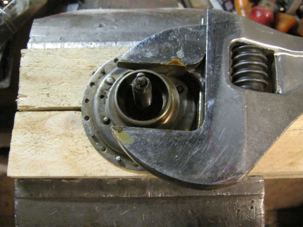

    Presque complet... le début du démontage se déroule plutôt bien jusqu'à ce que je bloque, comment sortir le mécanisme interne?
    Moyeu BSA 3 vitesses Img_7410
    Je fini par trouver l'explication sur un éclaté:
    Moyeu BSA 3 vitesses Eclatz10
    Le démontage nécessite l'immobilisation du moyeu, sans jante il va falloir bricoler un peu:
    Moyeu BSA 3 vitesses Img_7411
    Moyeu BSA 3 vitesses Img_7413
    Moyeu BSA 3 vitesses Img_7412

    Bon c'est pas propre mais je suis confiant, rien de bloqué tout est venu assez facilement...
