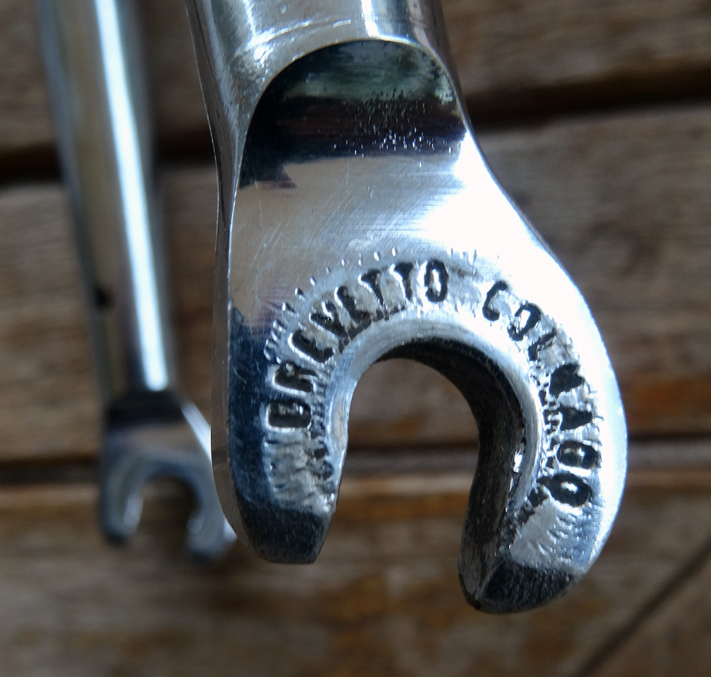

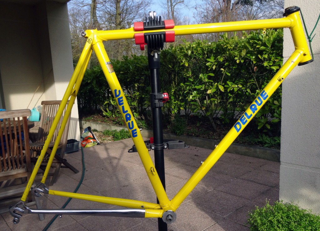

    J’ai acquis il y a peu ce morceau de vélo, fruit de l’accouplement d’un cadre Merckx « stické » DELRUE et d’une fourche Colnago. Il y avait aussi un JDP Mirage, une potence headset, un cintre 3ttt avec des leviers Veloce et une selle Vizik.
    Le démontage a été ralenti par la casse d’une des vis des pattes arrière et par l’extraction de l’espèce d’écrou en étoile enfoncé dans le pivot de fourche pour fixer une potence moderne. Colnagerckx ou Mercalgo ? Ecrou_12
    Le cadre nu comme un ver pèse 2200 g, la fourche 770 g.
    N'est-ce pas un peu lourd pour du Colombus SL ?
    Le cadre mesure 55-56 cm.

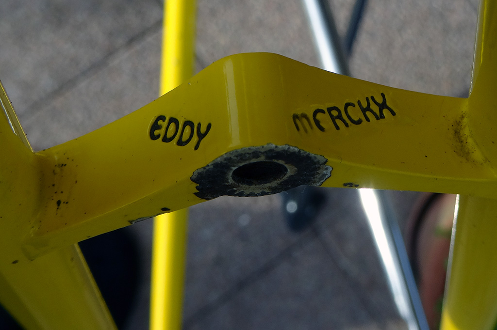

    Quelle est la signification de l’inscription SILVA sous le pontet ?
    DELRUE ?
    Après un tour sur le net, s'agirait-il d'un vélo vendu par Albert Delrue, ancien coureur belge reconverti dans le commerce de cycles et de certains à-côtés ?

    Silva était peut être le nom d'un des propriétaires du vélo. Une bonne façon d'identifier son vélo.
    En tous cas, oui, 2kg200 le cadre de cette taille, c'est lourd pour du SL.
    Tu as une fourche Colnago Precisa, c'est recherché, une bonne monnaie d'échange.

    Oui, belle pieces mais pas trop en accord entre elles. La fourche tu peux l'échanger ou la vendre, ça devrait aller vite.
    Le cadre est vraiement beau mais a l'air d'etre en autre chose que du SL.
    L'inscription Silva c'est surement le revendeur de pontet. En tout cas ça existe et c'est un accessoiriste:

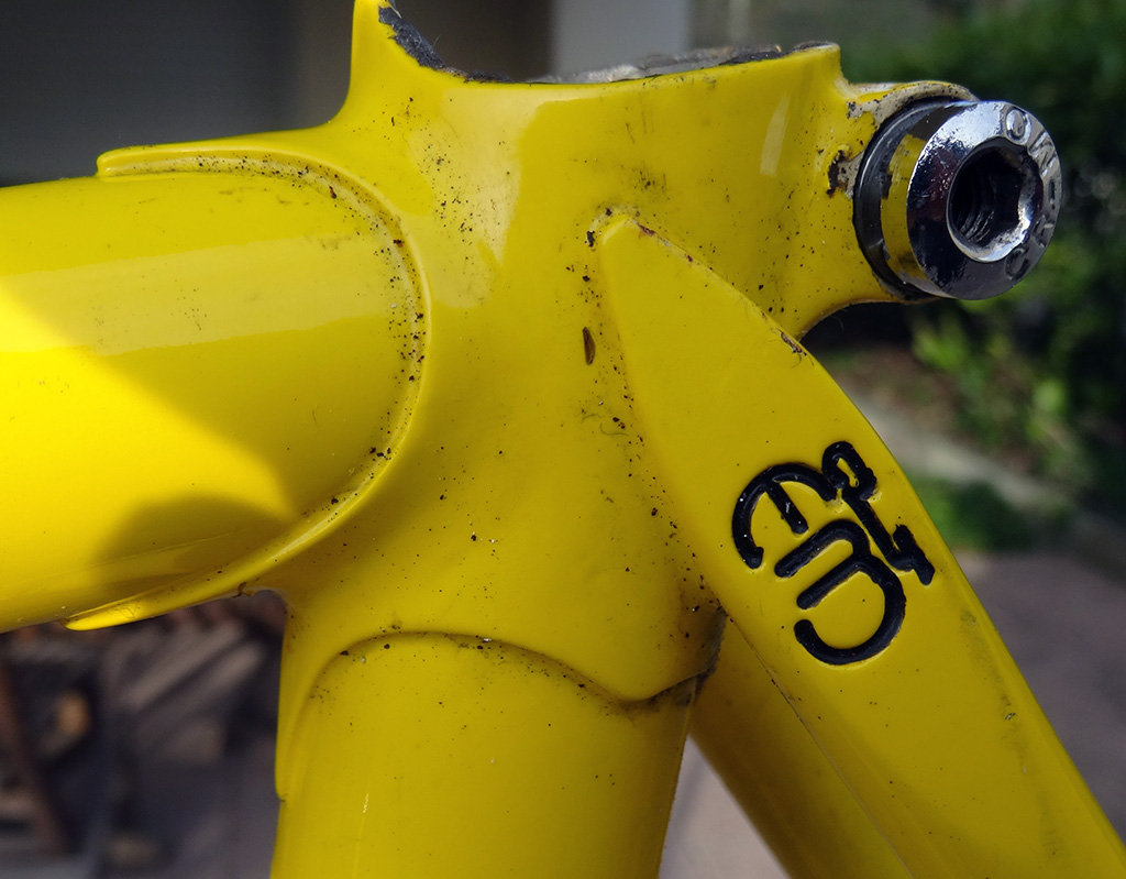

    Le cadre est un cadre Eddy Merckx sans doute aucun. Silva est tout simplement le fabricant du pontet de frein arrière.

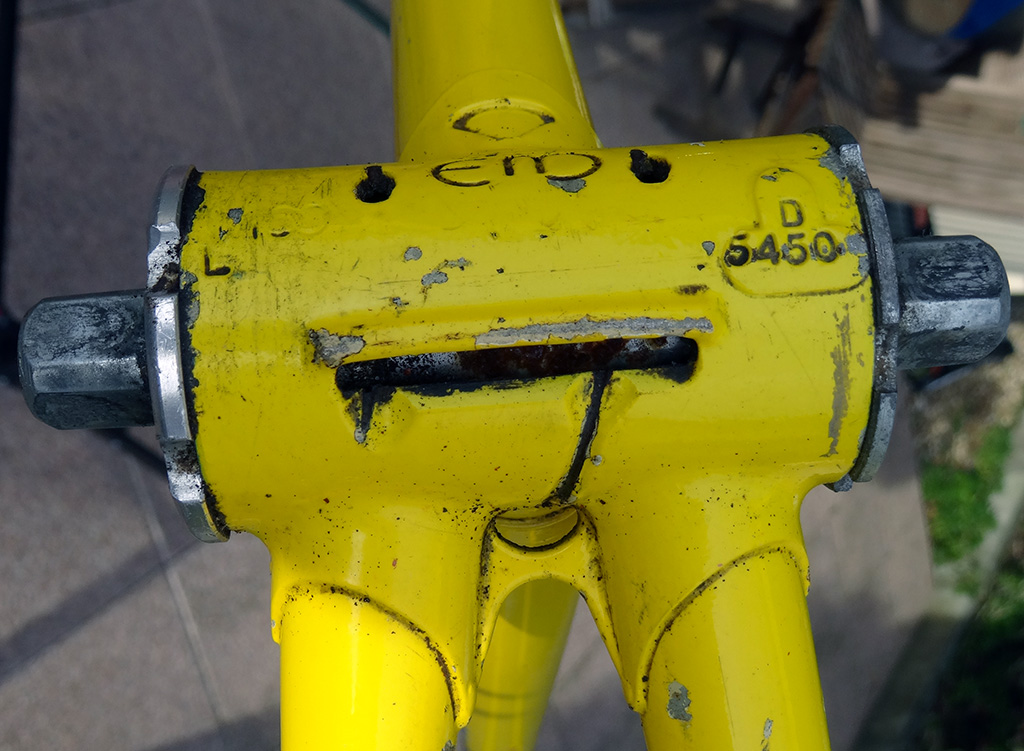

    C'est tout simplement le fabricant du dit pontet. Le cadre est un Eddy Merckx produit dans la période 1992/1993

    Pour l'année, comment as-tu fait ? Le numéro du cadre ?

    @benneke,
    Très simple, tu trouveras sur ce site la manière d'identifier et dater les productions Eddy Merckx :
    http://www.cadre.org/Merckx/

    Je reviens sur le poids, qui semble incohérent avec du Colombus SL.
    Existe-t-il un autre moyen que le poids pour vérifier le type de tube utilisé ? Epaisseur ?
    Pourrait-il s'agir d'un cadre renforcé pour un usage particulier ? Cross ?
    Pardon si ces questions paraissent idiotes.
    Messages : 4907
    Points : 5098
    Colnagerckx ou Mercalgo ? Empty Re: Colnagerckx ou Mercalgo ?
    Message  Stef18 Lun 24 Fév - 13:45
    Il doit s'agir d'un corsa extra. Pas léger mais une bête à rouler, plus tolérant que les vélos italiens de la même époque, les bases sont plus longues et les angles un peu plus "couchés"
