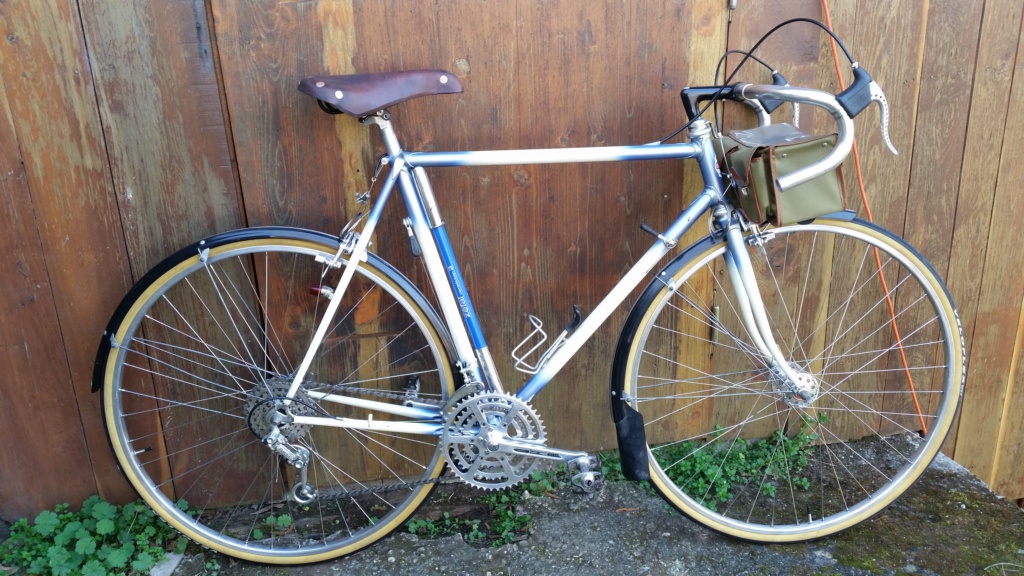

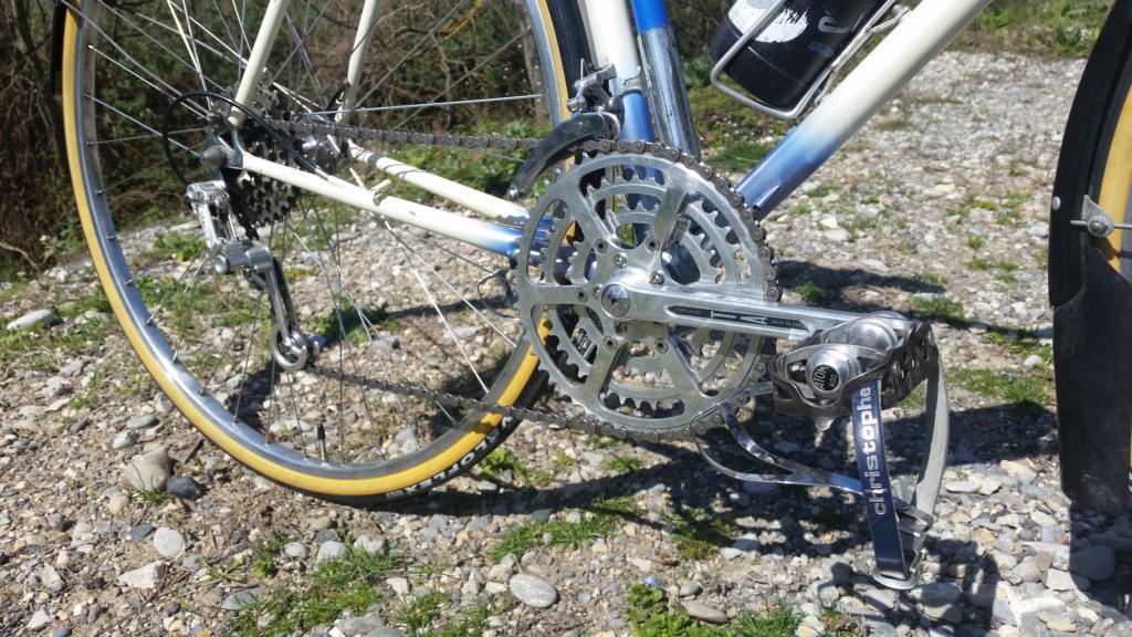

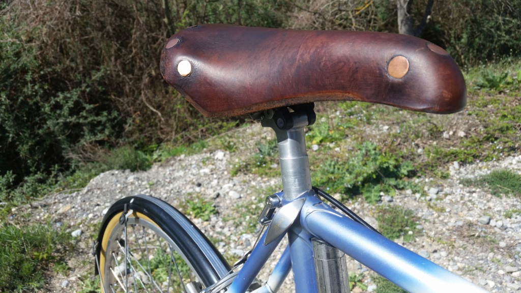

    Ça avance doucement.
    Aujourd'hui mise en place des Maxi-Car avec une RL réétagée pour y mettre un pignon 32T et des pneu veloflex. Mise en lace de la selle Brooks Colt sur un TDS dont j'ignore le nom gloups mais qui rend bien.
    Il me reste à faire :
    - Recabler le frein avant que je trouve un peu court
    - Câbler la dynamo (et accessoirement retrouver le feu avant innocent )
    - mettre de la guidoline. Par contre j'hésite entre mettre une Guido tissue noire ou mettre une tissue marre  avec de la gomme laquée  scratch  !?

    C'est très court pour une randonneuse ?
    Messages : 20960
    Points : 21834
    Randonneuse  B. CARRÉ  - Page 5 Empty Re: Randonneuse B. CARRÉ
    Message  Ed Shutter Dim 28 Fév - 20:04
    La RL, c'est une Suntour ?
    D'Gé
    D'Gé
    Messages : 2982
    Points : 3550
    Age : 43
    Localisation : Vizille
    Message  D'Gé Dim 28 Fév - 20:48
    Ed Shutter a écrit:C'est très court pour une randonneuse ?
    La guidoline laquée ?
    Une Sachs-Maillard Wink

    Message  jjj Lun 1 Mar - 8:37
    Je crois qu’il veut parler de l’arrière...
    Pas trop lourd ?

    Salut Gérald,
    Magnifique ! Smile
    Au final t'as mis quelle taille de pneu ?
    D'Gé a écrit:- mettre de la guidoline. Par contre j'hésite entre mettre une Guido tissue noire ou mettre une tissue marre  avec de la gomme laquée    !?
    J'aime bien le touché de la guido tissus (sans GL) Smile
    Par contre ton 32 à l'arrière c'est pas digne d'un Grenoblois ! innocent

    Merci les gars pour vos retour positif, ça fait plaisir  Laughing
    emilpoe a écrit:
    Salut Gérald,
    Magnifique ! Smile
    Du 28. Ca passe juste, mais ça passe.
    Tout le monde n'a pas tes cuisses Maurice Wink
    Je ne suis qu'un grenoblois d'adoption, je suis un gars de la plaine et j'aime quand ça mouline innocent
    Sinon, j'ai toujours une paire de roue à toi....
    Edit : Tu pourrais me renvoyer en MP le lien vers l'album photos que tu avait fais lorsque tu avais récupéré le vélo ? Merci

    Super montage, avec du beau jaime!
    J'y mets aussi de l'italien dans mes montages. Est-ce des pignons en dural ? si oui j'aimerai savoir s'ils sont assez résistant.
    La guido en tissus j'y reviens un peu c'est pas très confort si on roule beaucoup, sauf si on la double avec un ruban classique.
    J'aurai vu les garde boue d'une autre couleur pour la pignole.
    Vivement le test salut!

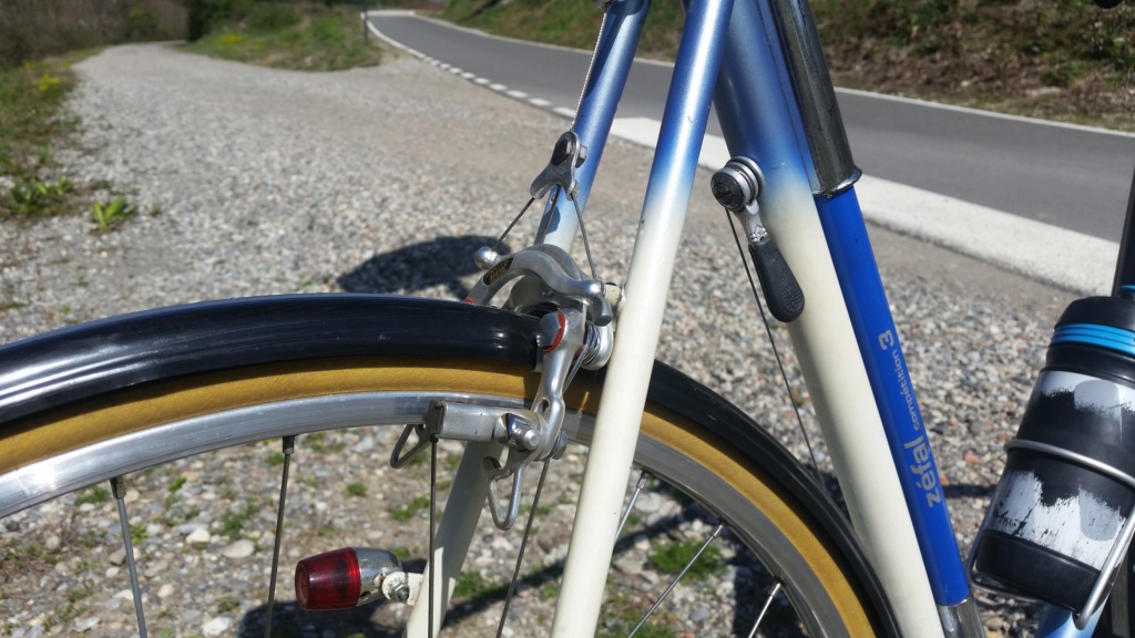

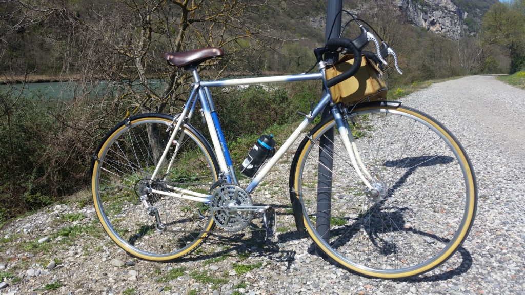

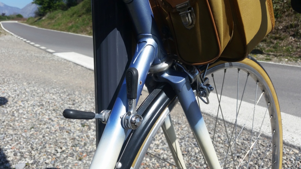

    Message  D'Gé Jeu 1 Avr - 22:17
    Premier roulage sur un aller retour boulot soit 40km.
    Ben ça roule bien. Les Maxi-Car sont un bonheur et le cadre très confort.
    Bon il y a qq réglages à revoir notamment sur le dérailleur avant et j'ai perdu la vis et l'écrou papillon qui tenaient la tringle gauche du garde boue arrière. (Ce qui m'a valu un "vous êtes écolo" de la part du garagiste à qui j'ai demandé un rislan pour éviter que les tringles du Gdb ne fisent dans la roue).
    Bon le finir totalement il me reste à câbler l'éclairage et à revoir l'étagement de la RL
