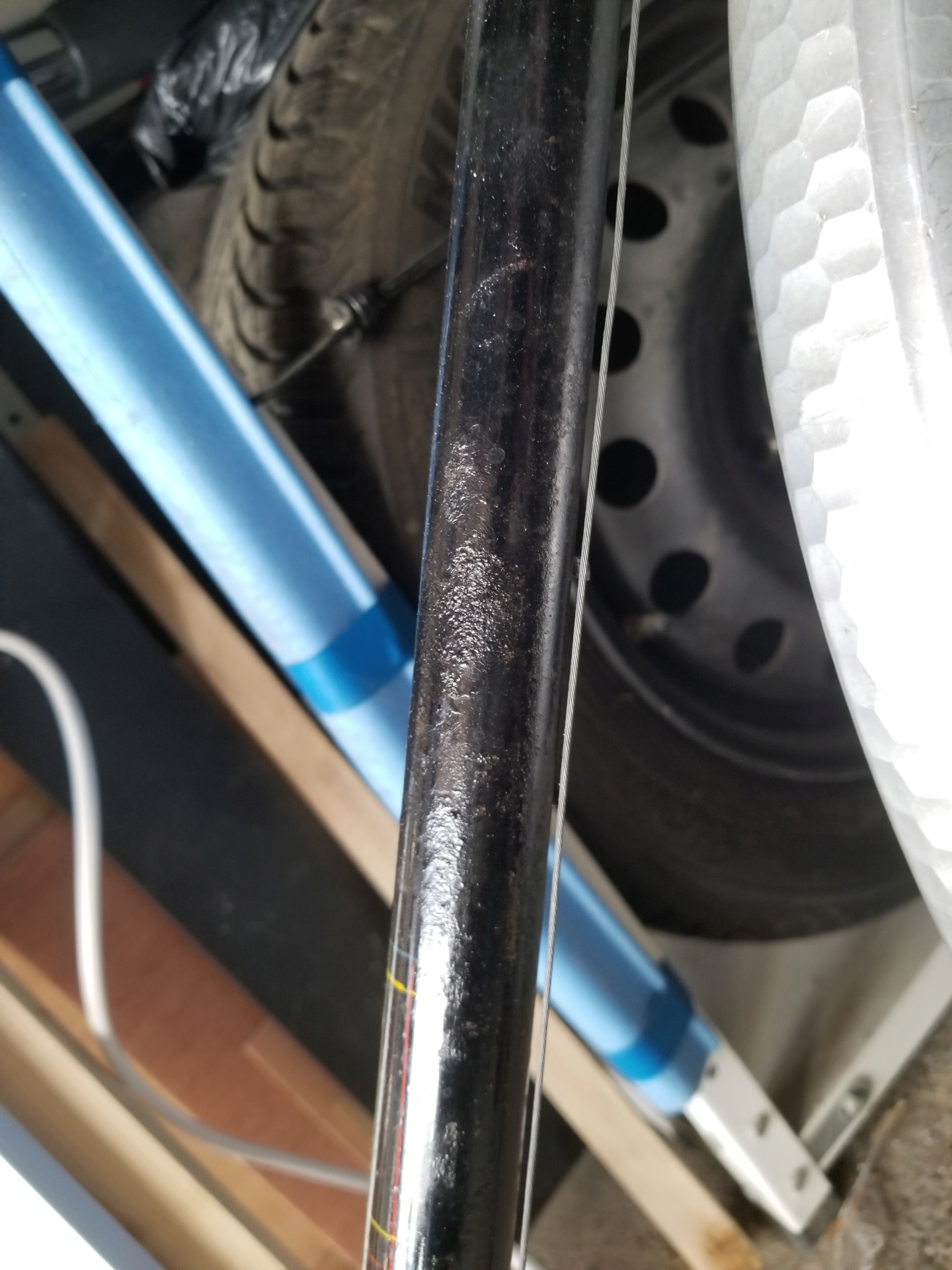

    Un autre problème, c'est la rouille. Le cadre a sa peinture d'origine, dont les parties noires bien rouillées ont été repeintes localement. D'ailleurs, il y a un support de pompe au niveau des leviers de vitesse, mais l'autre extrémité qui devrait être au niveau du pédalier est absente. J'envisage un jour de le repeindre pour avoir un vélo moins tristoune, mais je voulais avoir votre avis : La rouille n'a elle pas déjà fragilisé le cadre ? Un bon ponçage avant de donner le cadre pour un thermolaquage vaut il le coup ?
    routier Marinelli 20200317
    routier Marinelli 20200319
    routier Marinelli 20200318
    Si c'est trop rouillé, je chercherai un autre cadre en 650B avec les tasseaux pour les Mafac, un support pour le garde chaine, etc...

    Pour la rouille, je ne vois pas d'écaillage, ni de début de trou, tu pourras vérifier l'état de la boite de pédalier quand tu feras ton changement de pédalier (axe carré probablement).

    La peinture a pas l'air terrible au niveau des parties noires mais si c'est pas rouillé alors c'est moins grave et juste esthétique.

    Alors, concernant la rouille, ce qui m'inquiète, peut-être à tort, c'est que de grandes parties noires semblent avoir copieusement rouillé (je ne sais pas si c'est superficiel ou pas), et ont été repeintes :
    routier Marinelli Marine11
    J'envisageais donc soit de tout démonter, poncer le cadre et le donner à thermolaquer, soit si vous trouvez que la rouille a trop attaqué ce cadre qui n'en vaut pas la peine, de trouver un autre ancien cadre en 650 avec les tasseaux Mafac...

    Laughing trop beau et bien conservé! ne t'en fait pas pour cette"rouille" on a vu bien pire et aucun souci! en plus noir le plus facile à fignoler, si cela n'adhère pas tu grattes un peu leger poncage, acide phosphorique ou antirouille puis peinture noire ,leger poncage pour lier le tout et une bonne couche de vernis general et il sera encore plus beau! surtout ne lerepeins pas ! Magnifique vélotaf quand il aura ses porte bagages. flower

    Pour la peinture de mon clou, franchement, elle est vraiment pas top :
    routier Marinelli Marine12
    routier Marinelli Marine13
    Certains appelleront ça la "patine" mais là c'est plus le "tas de ferraille"... Smile
    Franchement, comme ce vélo n'est de toute manière pas conforme à un modèle précis, je prendrai plus de plaisir à l'utiliser avec une peinture propre et robuste. Si je suis encore vivant après de tels propos Laughing Arrow

    Moi je l'adore comme ça! Magnifique en vert et noir et un très beau style dans son jus... C'est pareil je suis beotien-anticonformiste aussi, je vais peut-être dire qq chose qui sera contredit mais pour la rouille je fais un test avec un aimant. La rouille n'étant que faiblement magnetique si l'aimant tient bien sur le cadre à un endroit rouillé, je considère qu'il y a encore assez de matière en dessous. Sur un "tas de rouille" dangereux, l'aimant serait un peu plus lache et glissant.
    J'ai pas de confirmation absolue, mais on sent des légères différences entre un truc tout rouillé et rouillé en surface et evidemment il faut un aimant peu puissant.
    PS: L'aimant est aussi parfois une bonne solution de masquage esthetique sans toucher à la patine, chercher "plaque magnétique" moins d'1mm d'epaisseur, ca se trouve pas facilement et généralement en blanc.

    Concernant l'état de surface de tes tubes pas de panique. Une solution intermédiaire qui te permettrait d'éviter un thermolaquage qui a mon avis n'aurait pas le même rendu, c'est de poncer légèrement là où tu as de la rouille et de faire des raccords à la bombe de peinture. Il y a plusieurs nuances de gris, mais moins de nuances de noir. Pour peindre à la bombe ce n'est pas bien compliqué si tu respectes certaines règles : peindre aux environs de 20°, donc en ce moment à l'intérieur. Mettre préalablement ta bombe à température ambiante, et peindre en faisant des passages brefs sans appuyer comme un bourrin. Tu rattraperas vite l'absence de matière. Tu peux même t'entrainer sur ton vieux cadre si tu crains de mal faire.
