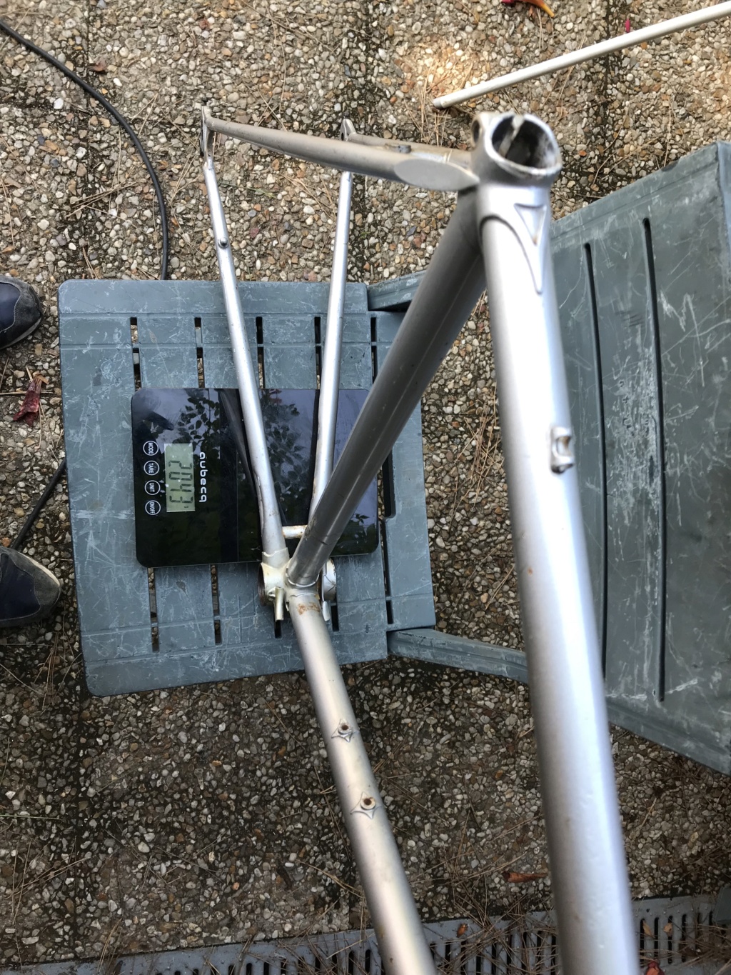

    Je vous présente la restauration d'un Gitane Olympic que je pense être de 1978 (géométrie du cadre, fourche pantographiée)
    C'est à l'origine un cadre repeint récupéré sur le BC.
    Après une première inspection sur place, mes suspicions sont confirmées : géométrie et raccords analogue aux cadres tout Reynolds 531 de cette époque, pattes et passant Campognolo.
    Vu l'état de la peinture et l'absence de stickers, je décide d'une restauration avec peinture. Je présenterai mon choix du coloris dans ce post.
    À noter, les poids avant traitement et peinture.
    Gitane Olympic 1978 - Mod. 1863 Img_4710
    Gitane Olympic 1978 - Mod. 1863 Img_4712
    Gitane Olympic 1978 - Mod. 1863 Img_4711

    Vous noterez, qu'après cette opération, le cadre a perdu 30 grammes et la fourche 15 !
