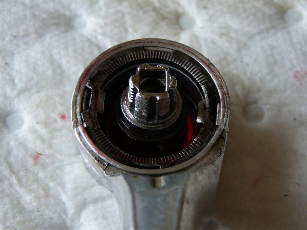

    Bon, le shifter est déposé et la vis de réglage remise en place après nettoyage.
    VTT MBK Ranger High-Tech P1070018
    VTT MBK Ranger High-Tech P1070019
    Je poursuis le démontage ? Par l'écrou du dessus ou la vis du dessous ?

    Je serai bien tenté de démonter la vis du dessous. En espérant qu'il n'y ait pas trop de ressorts....

    CptFlam76 a écrit:Je serai bien tenté de démonter la vis du dessous. En espérant qu'il n'y ait pas trop de ressorts....
    Fait une photo avant d'enlever chaque pièce pour repérage futur, mais tu ne risques pas grand chose Wink

    Mécanisme et ressorts, tu les trouveoras plutôt en démontant l'écrou du dessus.
    De mémoire, c'est assez simple mais attention au ressort !
    En dessous, pas grand chose à faire. Je te mets une photo pour que tu voies.
    VTT MBK Ranger High-Tech Img_2093
    Prudence quand même au démontage car celle sur la photo, ce n'est pas exactement le même modèle que la tienne

    Bon, c'est démonté. Je vais mettre des photos. Mais avant cela, je mets de la graisse dans le shifter ?

    VTT MBK Ranger High-Tech P1070020
    Voilà toutes les pièces (hormis le cache supérieur qui est manquant ce sur shifter.
    J'ai tout dégraissé au WD40, nettoyé et parfois passé à la brosse métallique Dremel...

    Remontage:
    1 - Reposer le "joint noir" sur le corps du mécanisme.
    VTT MBK Ranger High-Tech P1070021
    2 - Remettre le joint Cuivre sur le "joint noir".
    VTT MBK Ranger High-Tech P1070022
    3 -Dans le levier, reposer la rondelle cannelée avec les cannelures vers le haut.
    VTT MBK Ranger High-Tech P1070023
    VTT MBK Ranger High-Tech P1070024
    4- Reposer la petite rondelle Cuivre sur l'axe du corps du mécanisme.
    VTT MBK Ranger High-Tech P1070025
    5 - Repositionner le corps du mécanisme dans le levier; vérifier la bonne position des 2 premiers joints.
    VTT MBK Ranger High-Tech P1070026
    6- Mettre en place la petite rondelle cannelée dans les ergots du levier en positionnant les cannelures vers le haut.
    VTT MBK Ranger High-Tech P1070027
    7 - Installer la plaque de déverrouillage de l'indexation sur l'axe du corps du mécanisme et déposer les 2 billes comme sur la photo.
    VTT MBK Ranger High-Tech P1070028
    8 - Puis mettre en place la languette ressort, pattes vers le haut (Une seule position: détrompeurs)
    VTT MBK Ranger High-Tech P1070029
    9 - Installer ensuite la dernière plaque en veillant au bon positionnement des billes dans les cavités de la plaque.
    VTT MBK Ranger High-Tech P1070030
    10 - Puis installer l'écrou. Attention, c'est un pas à gauche: sens anti-horaire pour serrer.
    VTT MBK Ranger High-Tech P1070031
    Plus on serre l'écrou, plus la commande est "raide".
    La suite plus tard....

    Je continue le remontage...
    Normalement, après l'étape précédente, il faudrait remettre le cache plastique qui protège le mécanisme et dont la vis de fixation traverse le corps du shifter. Moi, le cache est manquant (pour l'instant), donc je peux remonter le shifter sur son support.
    VTT MBK Ranger High-Tech P1070032

    Puis j'ai reposé le shifter sur l'ensemble poignée de frein, huiler le câble de dérailleur et sa gaine (que je changerai quand les magasins seront ré-ouverts), et nettoyer les passages de câbles.
    VTT MBK Ranger High-Tech P1070111
    J'ai enfin ajusté la "dureté" du mécanisme en serrant plus ou moins l'écrou sur le dessus du support.
    Le câble est re-tendu, serré. On peut passer au test.
    cheers

    Un cache Mountain LX,  ça risque d'être difficile à trouver.
    Peut-être un Gogo a t-il  ça ?
