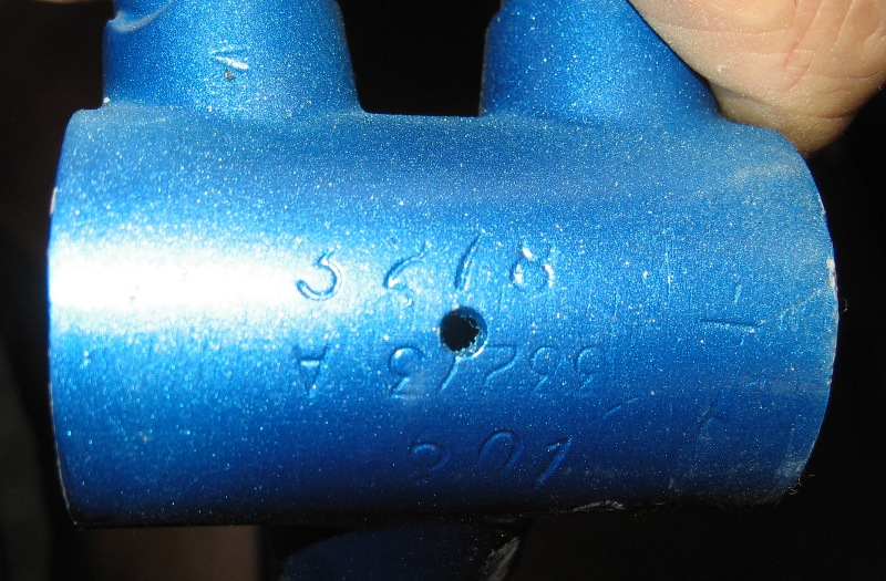

    Le dernier arrivé étant un "nid d'abeille" à priori en Reynolds (chromages à l'italienne), j'ai tout de suite pensé à toi :
    Gitane, les numeros de serie, definition - Page 12 Img-2106
    Au milieu : 33273 A
    Côté bases, à l'envers : 3278, il y a aussi un V sur le raccord d'une base.
    Côté tube diagonal, à l'envers aussi : 601 et en vrac sur le côté du bdp un I et ce qui semble être un F.
    Ne parlant toujours pas le "Gitane" couramment héhéhé! , je m'en remets à tes connaissances pour en savoir plus.
    Je pense très fort à un Olympic ou Super Olympic. Les chromes sont en bon état, Nuncjoe qui m'a fourni ce cadre (merci à lui super! ) pense qu'il a été repeint mais je n'en suis pas si sûr Suspect , en tous cas la peinture "bleu Gitane" est très propre suuper! .
    P.S. : Je le mesure à 58,5 x 58,5 d'axe en axe (soit 60 top tube)
    Messages : 2270
    Points : 2430
    Gitane, les numeros de serie, definition - Page 12 Empty Re: Gitane, les numeros de serie, definition
    Message  prosperjunior Mar 7 Mar - 8:07
    J'ai repotassé ce post depuis le début, donc je m'auto-répond clown ...
    Je penche pour le cadre d'un Super Olympic du mercredi de la 27ème semaine de 1978 (bases écartées de 126mm).
    Le A confirmerait la taille 60 en haut du tube de selle.
    Les haubans ont une finition "aplatie" et la tête de fourche n'est pas pantographiée.
    La bonne nouvelle, c'est que la fourche acceptera un pneu de 28 + garde boue, et que la géométrie est un peu moins "ric-rac" que sur mon Bachelard sur lequel j'arrive néanmoins à me sentir bien suuper! . Je vais tester sa rigidité par un montage sommaire avant d'envisager sa reconversion en vélo de cyclo Wink .

    Message  saman Mar 7 Mar - 9:43
    Salut Prosper,
    bien courageux d'avoir lu depuis le début... héhéhé!
    Comme tu l'as bien dit, il date de 1978. En 1978, la gamme "Sport ou Course" n'a plus de pattes nid d'abeilles, mais certains autres modèles de la gamme les possèdent toujours.
    Les pattes de cadre sont également chromées?
    D'après mes recherches, 33273 correspond à un modèle Fédéral, ce qui serait confirmé si les pattes sont effectivement chromées jusqu'à mi- base et haubans.
    Peut-être une photo d'une patte.. héhéhé!

    Message  prosperjunior Mar 7 Mar - 20:00
    Bonsoir Sam,
    Les pattes sont bien chromées jusque mi-fourche et la tête de fourche aussi. J'ai fait un sujet ici.
    Je disais Olympic car la fourche n'a pas d'oeillets à mi-hauteur, mais elle me semblait haute pour un pur course scratch . Ce serait donc bien un Fédéral cheers ...
