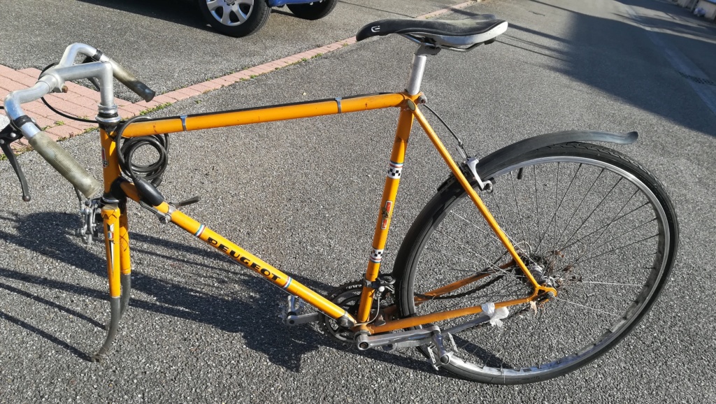

    Bonjour à tous
    Même si je ne poste pas souvent, je suis un fervent lecteur du forum.
    Je mets en pause ce projet https://www.velovintageagogo.com/t10642-restauration-d-une-randonneuse car trop de travail à faire sur ce cadre et surtout j'ai flashé sur ce vélo Peugeot:
    Restauration Peugeot Img_2015
    Restauration Peugeot Img_2013
    Restauration Peugeot Img_2014
    Le cadre avec les parties noires, la couleur orange, et surtout le pédalier que je trouve magnifique, m'ont fait craqué
    La roue arrière est foutue mais il y a une roue libre de 6 pignons, les dérailleurs me semblent HS...
    Cela faisait longtemps que je cherchais un Peugeot soit un bleu soir un orange comme celui-ci...
    Je ne connais pas le modèle si certain peuvent me le dire même si pour moi cela n'est pas important.

    Sympa ce peugeot...
    Pour le modèle il faudrait une photo du stickers devant les manettes de frein, et une des pattes arrières...

    Illisible mais reconnaissable, ton cadre est un 3 tubes Reynolds 531.
    C'est presque le haut de gamme des courses, un PY je crois - le haut de gamme, le PX, est tout tube Reynolds.
    Contretyper ; c'est ce que font les carrossiers... mais tu peux aller chez un vendeur de peinture spécialisé, avec ton cadre.

    3 tubes 531 , c'est soit un PR 10 soit PRN ( pour pneus ) .
    date de 1975 par là .
    la peinture , va voir du coté de marionnaud ou autre pour faire tes retouches , vernis a ongles ...
    pour raviver la peinture ; polish spécial VO Wink
