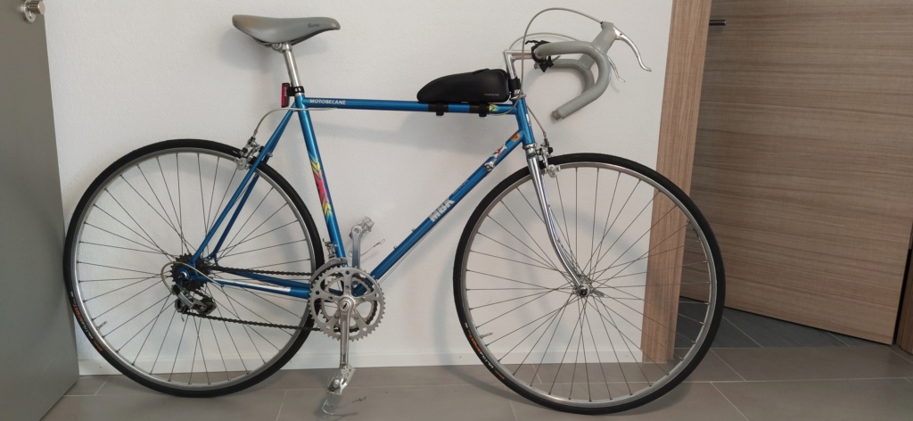

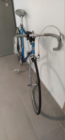

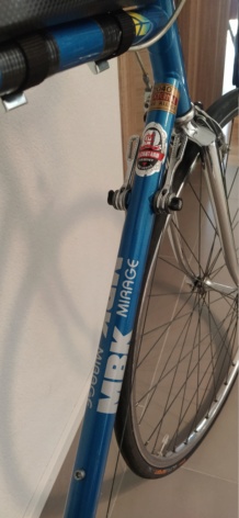

    Tout nouveau sur le forum, je vous présente mon vélo (qui appartenait à ma mère). Un MBK mirage dans un chouette état (enfin j'espère, à vous de me dire ^^). Je lui ai juste passé un petit coup de démontage/nettoyage.
    J'essaie de retrouver l'année et le catalogue associé (pour le côté collec).
    Voici la liste des indices/pièces que j'ai pu identifier :
    - Cintre MBK
    - Guidoline Hutchinson
    - Selle Mundialita
    - Freins étrier Weinmann 500
    - Pédalier Stronlight
    - Cadre allégé 2040
    Vélo MBK Mirage (année 1983/1985 ?) Img_2010
    Vélo MBK Mirage (année 1983/1985 ?) Img_2013
    Vélo MBK Mirage (année 1983/1985 ?) Img_2011
    Vélo MBK Mirage (année 1983/1985 ?) Img_2012
    Vélo MBK Mirage (année 1983/1985 ?) Img_2014
    Seconde petite chose, j'aimerais monter sur ce vélo des pneus plus larges pour pouvoir passer un peu partout, etc.. (un peu comme les gravel d'à ce que j'ai compris) Pour l'instant ce sont des 23mm. D'après vous, ce serait possible avec ce type de vélo sans modifications irréversibles (juste changer les roues en fonction des sorties et resserrer les étriers de frein)
    Merci d'avance !!  Laughing cheers

    Il y a la place pour des pneus de 25 c'est certain. Pour des 28 faut voir...

    Ed Shutter a écrit:Il y a la place pour des pneus de 25 c'est certain. Pour des 28 faut voir...
    D'accord, et est ce qu'une vraie différence se ferait sentir ou ça ne vaut pas vraiment la peine ? gloups Very Happy
    Messages : 20870
    Points : 21728
    Vélo MBK Mirage (année 1983/1985 ?) Empty Re: Vélo MBK Mirage (année 1983/1985 ?)
    Message  Ed Shutter Lun 18 Mai 2020 - 20:19
    Des pneus de 25 modernes c'est optimal sur le goudron avec ce genre de vélo tu va gagner en confort et en rendement. C'est petit pour un usage gravel même 28 ce serait un juste. Peut-être que les roues supportent le 28 mais sans doute pas le 32 ou le 35.

    Ah oui je vois !
    Et est ce qu' avec les roues appropriées et donc des pneus de 32/35 (pour l'usage gravel) ça pourrait marcher sur ce type de cadre/fourche d après toi ?
    Merci de ton aide en tout cas !
    Messages : 17634
    Points : 19373
    Message  MAFAC 2000 Mar 19 Mai 2020 - 23:28
    28 c'est le maxi , ton vélo doit etre de 1984-85 , regarde au dos du dérailleur arrière cyclops oui

    MAFAC 2000 a écrit:28 c'est le maxi , ton vélo doit etre de 1984-85 , regarde au dos du dérailleur arrière cyclops oui
    D'accord, merci beaucoup ! Very Happy
    C'est pas bien large entre les haubans sur cette version du Mirage.

    Message  Brisco Jeu 21 Mai 2020 - 15:42
    Effectivement, l'écart est de 4cm entre les haubans et j'ai 2cm entre la barre horizontale du hauban et le haut du pneu :/

    1985 pour ce modèle héhéhé!
