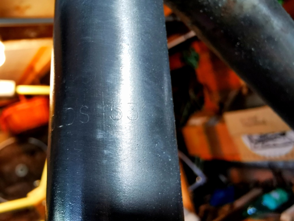

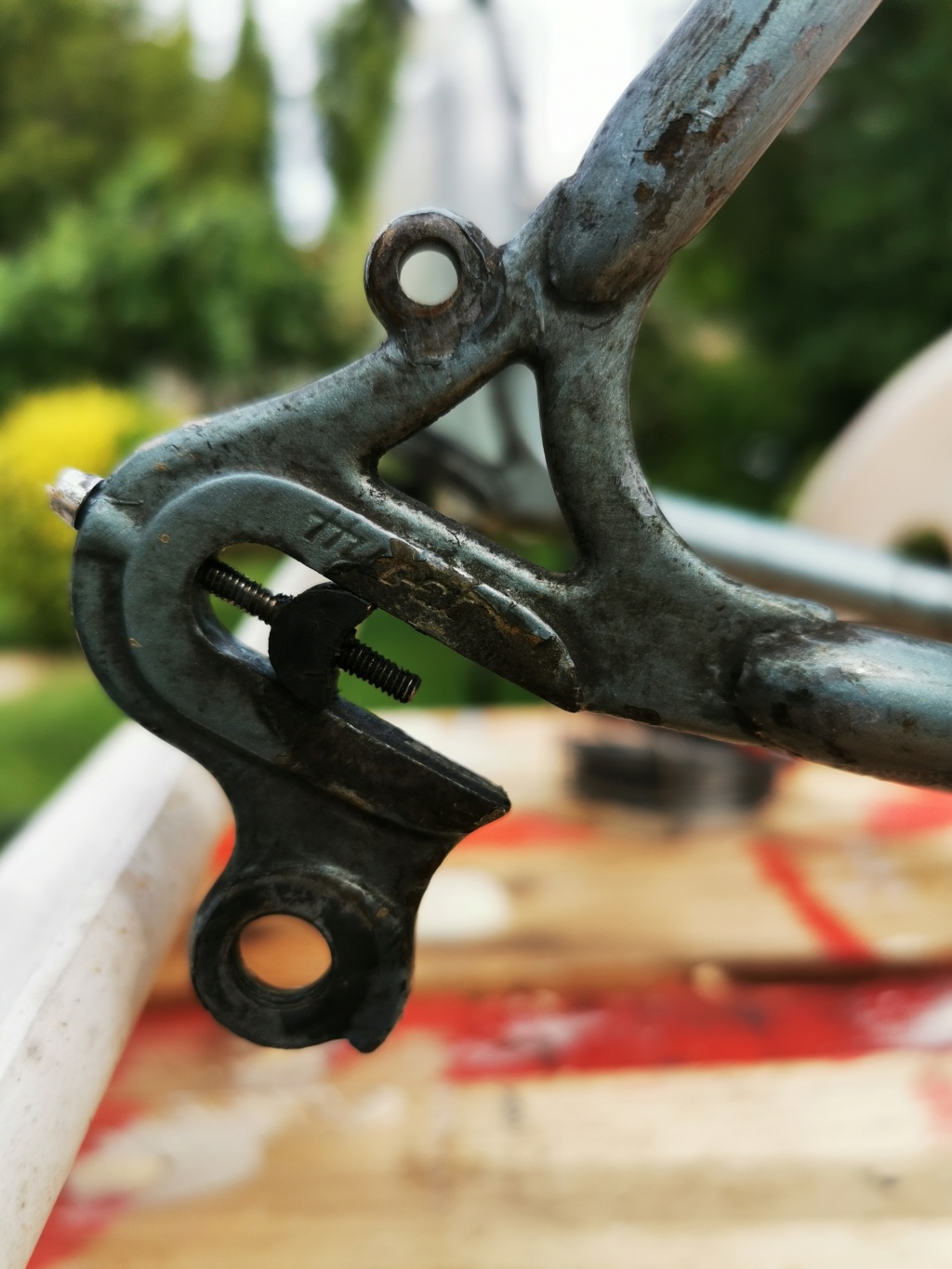

    Plus je le regarde et plus je me demande, as tu trouve des numeros frappes sur le cadre?

    EDIT pour saman
    Y'a un numéro de série sur une patte arrière, comme chez les grands.
    Encore une randonneuse inconnue...  Img_2185

    Ça avance de plus en plus. J'ai quasiment récupéré toutes les pièces nécessaires.
    J'ai installé une paire de garde boue Berthoud. Je les aime bien. Ça fait comme un nouveau costard sur le vélo.
    Un petit huret avant qui passe au poil de vous savez quoi.
    Il ne me manque que la tige de selle en 26.4 qui viendra remplacer celle en 26.2 (d'ailleurs plus près de 26.0) qui nage.
    Faut aussi que je redonne un coup de jeune à la selle.
    Dernier point, ça sera le rack. Je m'en occuperai une fois le reste terminé.
    Encore une randonneuse inconnue...  Img_2187
    Encore une randonneuse inconnue...  Img_2189
    Encore une randonneuse inconnue...  Img_2188
    Comme je le pensais, des pneus en 28 avec des garde boue, ca demande de la réflexion, surtout à l'arrière.
    J'ai testé une fixation type bluemels. C'est pas top. Le gb est trop bas.
    Plutôt que de bidouiller une patte qui sera moche à moins de bien peaufiner le tout, j'ai expérimenté un système à base de support de gb avant. Une paire d'entretoises d'etrier de frein et ça a l'air de faire le job.
    Encore une randonneuse inconnue...  Img_2190
    Je vais couper le bout de tige qui dépasse et installer un écrou borgne pour que ce soit plus joli.
    Bientôt la suite pour le reste.
