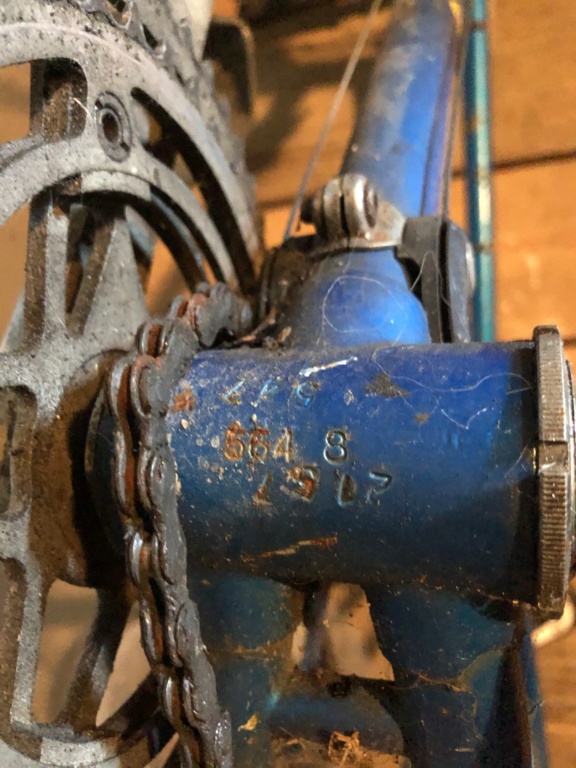

    Voici ce que j'ai pu trouver. Il y en a ailleurs ?
    Un gitane ??? Pas en super état. Vais je pouvoir lui redonner vie ? Img_0511
    Un gitane ??? Pas en super état. Vais je pouvoir lui redonner vie ? Img_0510
    PS : je suis bloqué dans mon démontage : impossible de bouger la potence pas content je pense qu'elle est rouillée/soudée dans le tube de fourche... pas content
    Ca fait 1h que je mets du WD40 et rien ne bouge. Quelqu'un à une autre idée ?

    ylg a écrit:Merci Saman pour tes lumières.
    Et vous savez exactement quel extracteur de pédalier il faut sur le Stronglight ? Car j'en ai un qui est pas assez large (il touche à peine le pas de vis de la pédale.
    Merci. Cela devrait donc etre un Tt Reynolds (Champion du Monde ou Olympic ont les meme cadres), vu l'equipement, je pencherai pour un CdM, il doit etre en taille 58, filetage francais et etre de 1977, tout cela si ma lecture est correct.
    Pour le pedalier, extracteur 23,35 x 1.00mm.
    Pour la potence, je pense que le WD 40 n'est pas vraiment un degrippant, il faut un produit plus specifique. Ma methode, c'est la presse (encore faut-il en avoir une sous la main), le velo a l'envers, appuyer sur la base de la tete de fourche, le velo reposant sur la potence. Cela fait "crac" et c'est debloque. L'avantage, cela ne laisse pas de trace et c'est radical.
    Pour la rouille, les copains t'ont deja dit, je vais dans leur sens.
    J'ai le meme cadre dans le meme etat et je vais egalement le refaire comme cela.

    Message  ylg Mar 18 Aoû 2020 - 23:01
    Petit point à date sur le projet :
    > bagues démontées (en cours de récupération mais maintenant que les vis sont sciées, pas simple de les enlever proprement)
    > cadre en cours de décapage (il y avait vraiment trop de trace de rouille dessus).
    > potence et tige de selle : toujours bloquées... je me suis remis dessus ces derniers jours --> Dégrippant + perçage de la tige de selle pour essayer de faire levier. Apres une petite journée : rien ne bouge. on verra demain.
    > pédalier : je n'ai toujours pas trouvé d'extracteurs qui convient chez un bouclard. J'ai l'impression que pas grand monde dispose de l'outil. Personne sur le Forum ne pourrait me filer un coup de main ?

    Message  ylg Dim 23 Aoû 2020 - 13:06
    Je l’ai eu... enfin... j’allais abandonner et elle a finit par venir. J’ai juste arroser de wd40 specialist super degrippant.
    Plusieurs giclettes tous les jours. Et j’ai percer ma tige pour faire levier. Et chaque jour j’essayais. Et rien ne bougeait. Jusqu’à ce matin... bref 1 petite semaine.
    Le chantier peut continuer....Un gitane ??? Pas en super état. Vais je pouvoir lui redonner vie ? 683ac710

    Message  ylg Mar 15 Sep 2020 - 15:22
    Suite du projet (qui avance petit à petit mais qui avance) :
    > Manivelles :
    enlevées grâce au bouclard pas loin de chez moi qui m'a gentiment prêté son extracteur 23,35 pour faire mon affaire. En 3min forcément c'était réglé. Y a pas à dire quand on a le bon outil c'est tout de suite plus simple. Elles sont toutes clean et j'ai même poussé le vis à aller démonter les pédales afin d'en profiter pour nettoyer les roulements...
    PS : savez vous ou je peux trouver un cache poussière qui va sur mes IBERIA CURSA ?
    > Boitier de pédalier :
    je n'avais pas de clé à ergot, j'ai donc suivi le tuto de "The Vintage Bike Factory" (résultat au top -même si elle n'est clairement pas aussi belle que dans la vidéo). Par contre pour le moment impossible d'enlever la cuvette fixe... je pense qu'elle a la même maladie que ma tige de selle et ma potence (qui elle aussi est toujours bloquée).
    Ça avance... lentement... mais surement Smile
