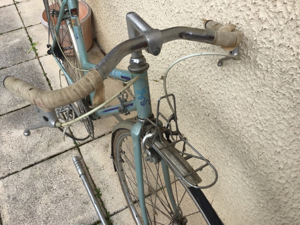

    Salut les Gogos. Aujourd’hui j’ai récupéré le Peugeot PH15 de ma grand mère. Celui-ci était laissé à l’abandon depuis des années au sous-sol. J’ai eu envie de le récupérer pour le restaurer et ainsi lui donner une seconde vie entre les mains de ma fille ( future Gogo) qui elle aussi a attrapé le virus des vieux vélos !!! Grand-mère attend la renaissance de son vélo avec impatience !
    Mais je ne vous cache pas qu’il va y avoir beaucoup de travail. Les photos parlent d’elles même.
    Le Peugeot PH15 de 1985 de ma grand mère 7d238610
    Le Peugeot PH15 de 1985 de ma grand mère 08a54d10
    Le Peugeot PH15 de 1985 de ma grand mère C92adf10

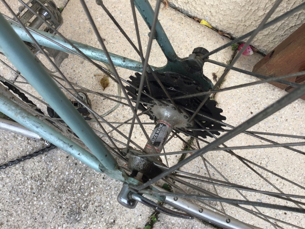

    Le dérailleur arrière est plutôt ...en mauvaise posture.
    Le Peugeot PH15 de 1985 de ma grand mère 0726ae10
    Le Peugeot PH15 de 1985 de ma grand mère 85822310

    La roue libre helicomatic est tout simplement bloquée !
    Bref, ce vélo a connu de meilleurs jours. Certes, mais il a une valeur affective et de plus ... c’est un Peugeot !!!
    Je ne peux donc pas le laisser dans cet état .

    Message  MAFAC 2000 Ven 3 Juil - 7:43
    il va te falloir un peu de graisse pour tout les roulements , du dégrippant pour l'héliomatic et la clef ad-hoc MAILLARD pour la démonter et voir si les stries du dessous sont en bon état ! Wink
    le derailleur arrière , c'est un SIMPLEX ?
    le pédalier est surement une demande de ta grand mère ; pose lui la question mhh héhéhé!

    Message  Sach Ven 3 Juil - 8:16
    MAFAC 2000 a écrit:il va te falloir un peu de graisse pour tout les roulements , du dégrippant pour l'héliomatic et la clef ad-hoc MAILLARD  pour la démonter et voir si les stries du dessous sont en bon état ! Wink
    Je vais tout démonter pour effectuer un nettoyage et graissage en règle. Pour l’hélicomatic j’en ai une autre dans mon stock en bon état. J’ai démonté celle du vélo hier et, surprise, l’écrou de serrage était totalement desserré. Le dérailleur arrière est bien un Simplex, mais du bas de gamme apparemment car pas mal de pièces en plastoc. Idem pour le dérailleur avant .
    Et pour le pédalier tu as mille fois raison bravo!. Elle m’a expliqué avoir fait changer le double d’origine pour, je cite « suivre Papy dans les cols » lol! Vu le poids du spad, c’était sûrement pas l’Aubisque !!!
    Ce qui m’étonne, c’est que le dérailleur arrière qui est en chape courte ait pu supporter le changement scratch

    Message  Me_PE10SW Ven 3 Juil - 8:21
    Rien d'insurmontable pour ce beau Peugeot suuper!

    Message  Sach Ven 3 Juil - 8:27
    Me_PE10SW a écrit: Rien d'insurmontable pour ce beau Peugeot suuper!
    Effectivement, beaucoup d’huile de coudes et de patience mais pas de difficulté en soit. Les jantes n’ont pas l’air voilées. C’est déjà ça. Et le cadre bien qu’abimé a divers endroits ne présente ni trace de choc, ni rouille.
    Je précise évidemment que comme d’habitude je vais m’efforcer de rester au plus de l’origine !

    Message  Sach Sam 4 Juil - 10:04
    dromaludaire a écrit:Il va être parfait pour ta fille! Il y a même le porte paquet pour l'antivol, c'est nickel.
    Et pour monter un panier !!! Demande spéciale de ma fille.

    Message  Sach Sam 4 Juil - 10:07
    Dodo le Belge a écrit:En bel état malgré les années! La crasse, ca conserve bien Wink  une bonne journée de taf et il sera reparti comme avant Smile
    C’est vrai que ça conserve !
    En revanche c’est ce satané dérailleur arrière qui me pose problème car l’axe a tout simplement disparu. J’ai bien un vieux Sachs Huret qui traîne mais il est à fixation directe sur cadre.

    Message  Sach Sam 4 Juil - 10:11
    Et trouver une vis d’axe seule je ne pense pas que cela soit possible. Je vais donc devoir trouver un autre dérailleur ! Mais lequel ? Quelle longueur de chape ? Bref je tâtonne !

    Message  Dodo le Belge Sam 4 Juil - 15:34
    Dans un atelier associatif ou meme une vis de VTT ca peut parfois le faire. J ai su mettre un axe de roue avnt de vtt sur un porteur des annees 40-50. Ce standard la n'a absolument pas changé. Ou alors j ai eu du bol mdr. Perso je lorgnerais coté VTT. Tu prends la patte et le derailleur chez un velociste digne de ce nom et tu vois.

    Message  Sach Sam 4 Juil - 15:56
    Dodo le Belge a écrit:Dans un atelier associatif ou meme une vis de VTT ca peut parfois le faire. J ai su mettre un axe de roue avnt de vtt sur un porteur des annees 40-50. Ce standard la n'a absolument pas changé. Ou alors j ai eu du bol mdr. Perso je lorgnerais coté VTT. Tu prends la patte et le derailleur chez un velociste digne de ce nom et tu vois.
    Je te remercie pour le conseil. Je te dirais quoi dans la semaine.
