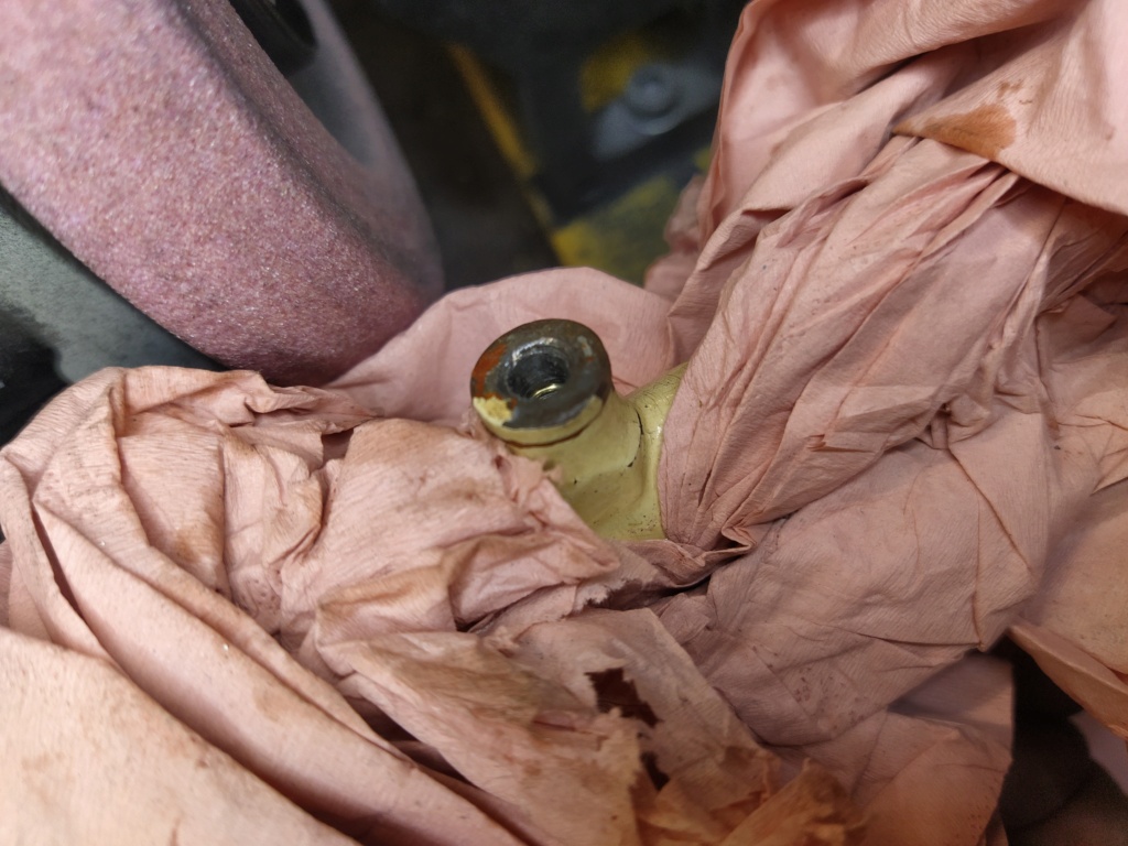

    En remontant ma randonneuse Burton que je vous avais présenté il y a quelques temps j'ai fait une énorme bourde... J'ai cassé une vis pivot d'un frein dans le taraudage :
    Extraire une vis cassée Img_2092

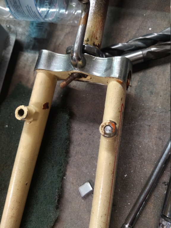

    J'ai tenter de l'extraire avec un extracteur prévu a cet effet, ce qui s'est soldé par un échec. je me suis donc mis en tête de percer la vis jusqu'à un diamètre proche des filet et gratter la ferraille qui reste... ce qui est aussi un échec !
    Extraire une vis cassée Img_2093
    Extraire une vis cassée Img_2094
    J'avoue ne plus avoir de solutions... Il me reste à essayer de retarauder mais je ne sais pas quel pas quel peut être, ma vis fais 6mm mais je n'ai pas l'impression que ce soit du métrique. Quelqu'un aurait une idée ? Où une solution miracle pour me sortir de ce pétrin ?
    Merci d'avance,

    salutance.  ah!  faut repercer et tarauder.  avant ça, déterminer pas us/ anglais ou fr ???  un pro "mécanique" aura un peigne a cet effet.
    il te reste l'autre vis??

    Apparemment ce sont des freins JEAY. Vois avec l'autre vis pour déterminer le pas de vis.

    Ce doit être du métrique, M6 pas de 100 (1 tour de vis fait avancer de 1mm). A confirmer avec l'autre vis restante.
    Je pense qu'il suffit de retarauder avec un taraud M6 bien lubrifié, et le monter une nouvelle vis.

    s'assurer avant le taraudage le perçage: si M6, percer phi  5.

    Sinon Helicoil / filet rapporté avec des "vis standards adaptées a ton montage" c'esta dire qui ressemble de l'exterieur a ce que tu avais avant. Propre, efficace et durable.

    Juliette a écrit:Sinon Helicoil / filet rapporté avec des "vis standards adaptées a ton montage" c'esta dire qui ressemble de l'exterieur a ce que tu avais avant. Propre, efficace et durable.
    Quitte à mettre un Helicoil en métrique autant retarauder du coup...
    Ma vis n'est pas en pas métrique après vérification, deux solutions s'offrent à moi maintenant :
    - La plus simple et la moins onéreuse pour moi : Tarauder en M6 métrique et remplacer la vis par une vis épaulée. C'est un composant qu'on utilise très souvent au boulot, on en a un stock de toutes tailles, j'arriverai bien a trouver chaussure a mon pied. L’inconvénient c'est que ce sont des vis à tête Hexagonal creux, donc ça va jurer un peu...
    Extraire une vis cassée Captur10
    j'ai à ma disposition ce genre de vis
    La plus esthétique : Je trouve le taraud qui va bien et je garde la bonne vis... Mais où puis-je trouver le bon taraud à un tarif raisonnable ? Vous avez des bonnes adresses / marques ?
    Vous en pensez quoi ?
    Edit : Bon, je suis allez un peu vite en besogne, c'est bien du M6 pas métrique, la raison pour laquelle je n'arrivais pas à visser la vis dans un écrou M6 était que les filets étaient un peu sale, et ayant peur de tout casser à nouveau je n'osais pas forcer... Du coup le problème est résolu, je vais tarauder en M6x1 et finir cette réno qui n'a que trop durée !
    Merci tout le monde pour vos conseils !
