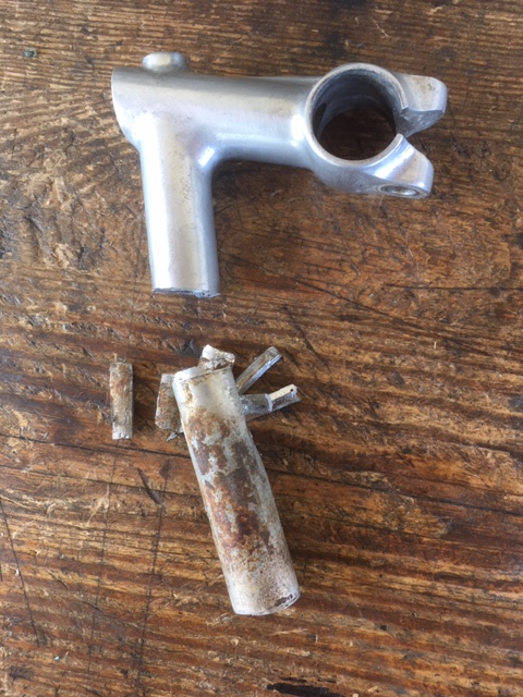

    Entretemps le vélo est démonté. La fourche est faussée grave... et la potence était définitivement collée dans le tube de fourche scratch

    La potence est foutue, donc je fouille dans mon bazar... et je tombe sur ça:
    La randonneuse Goutaret d'Yvonne Img_7914
    Nettoyée, puis montée sur le cintre alu qui remplacera le chromé:
    La randonneuse Goutaret d'Yvonne Img_7917
    Le boulon est marqué, par contre le deuxième boulon spécifique est manquant:

    Durifort a écrit:
    merops a écrit:polissage des bases, et peinture à la bombe vernie,
    Alors là, mon expérience à 2 sous : j'ai fait ça une fois, ça a donné quelque chose de gris, très joli, au rendu toutefois assez éloigné du chrome. Il me semble que le vernis accélère l'oxydation, puis l'enferme et la fige.
    Je veux pas polluer ton post avec une photo hors sujet, mais c'est sur cette potence dont le tube est en acier : https://servimg.com/view/20029245/186
    Oui, c'est vrai, c'est comme sur le tandem La Perle de Stéphane. L'acier "brossé" devient noir après vernissage. C'est pas très heureux comme sur ces jantes et moyeux. Ici ça passe car c'est une restauration "dans son jus"...
