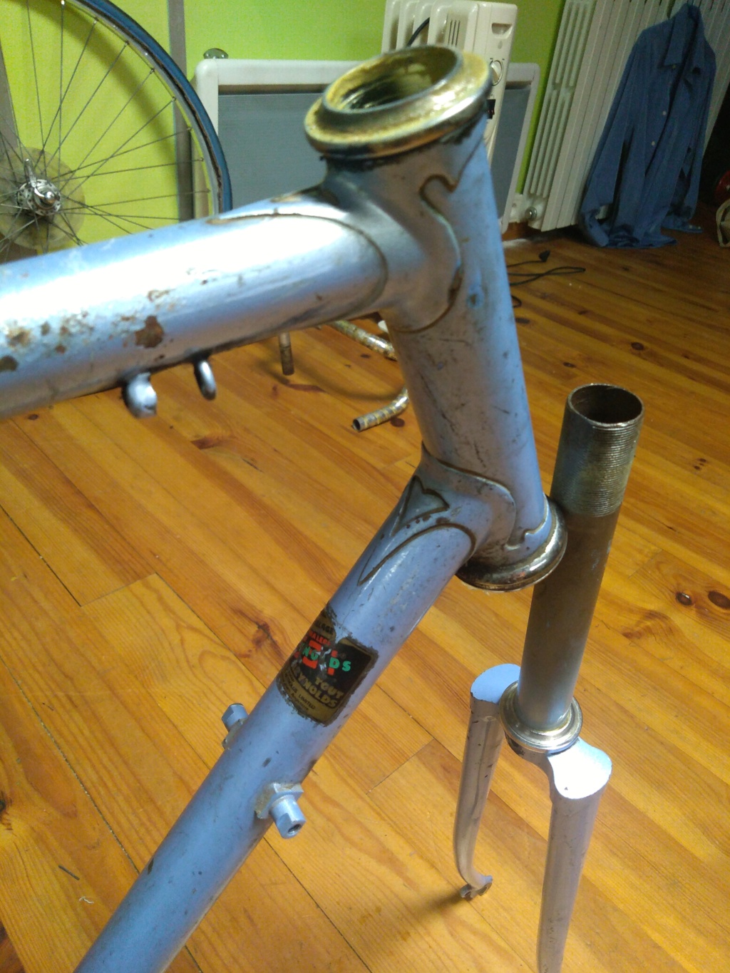

    Bonjour à tous. Le titre paraît surprenant, le vélo l'est tout autant.
    J'ai récupéré ce cadre qui était équipé en manettes SLJ, idem dérailleur arrière, étriers mafac compétition, leviers dia compte, boîtier de pédalier stronglight compétition et jdd campagnolo.
    Le projet était de récupérer les pièces pour mon projet de vélo tout français en partant d'un psv10, bref.

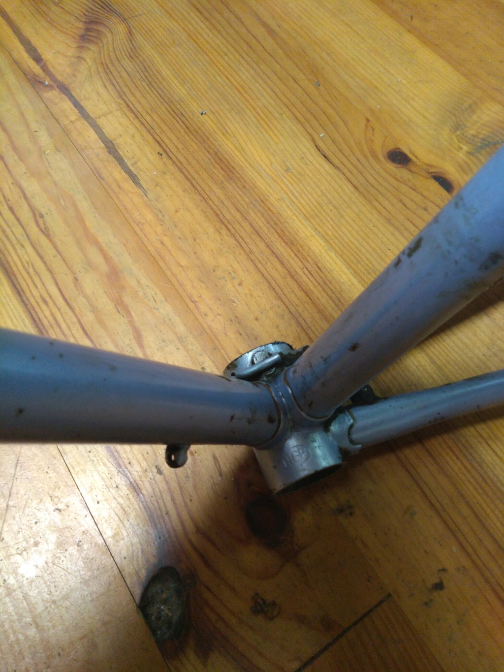

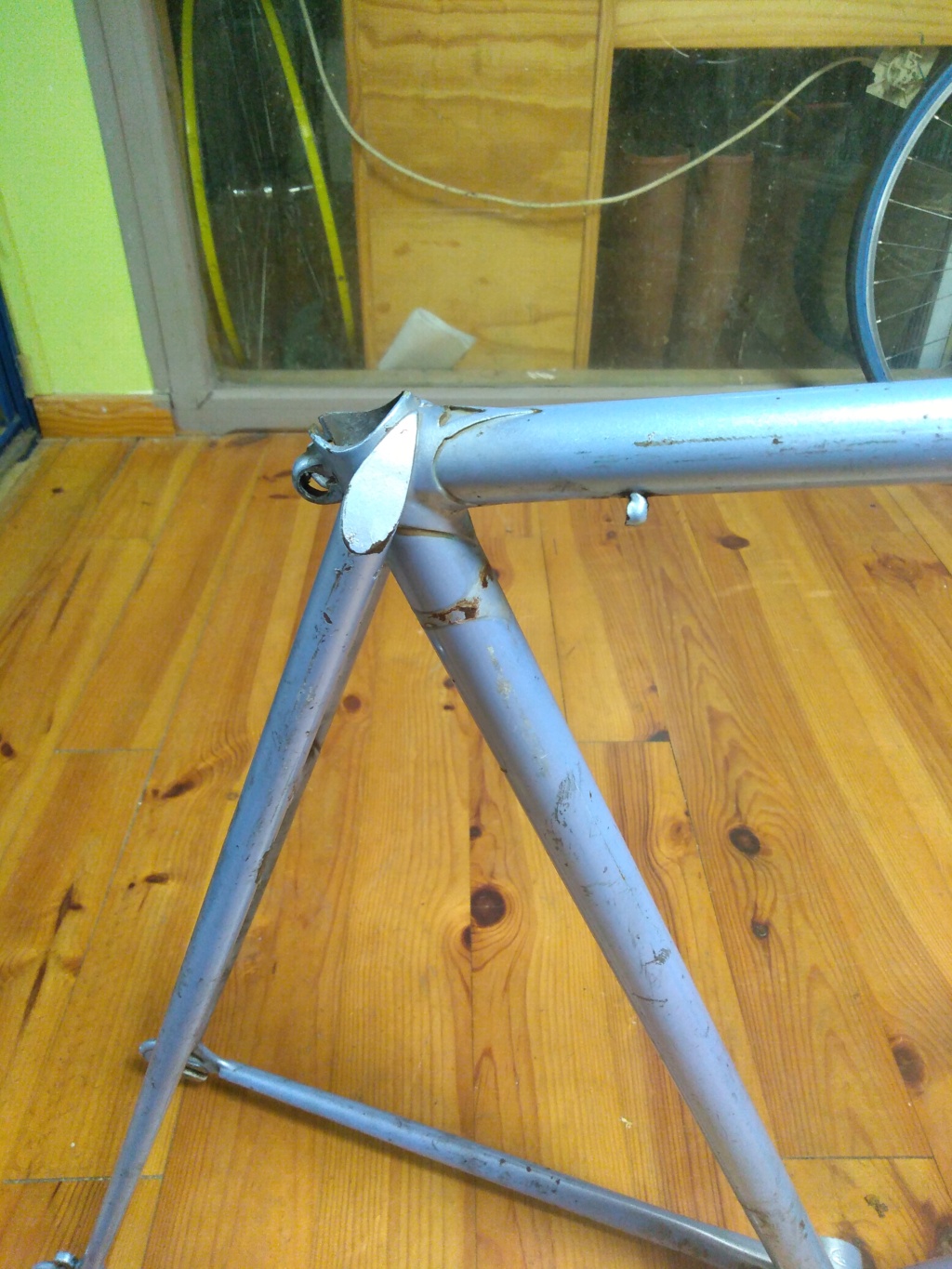

    Une fois le cadre dépouillé, je l'inspecte.
    Pattes campagnolo, plots de passage de câble et porte bidon brases.
    Je trouve un "36" sur le pivot de fourche et sur le cadre. Puis quelques numéros mal frappés sur le bdp et sur le pivot. Jusqu'ici, rien de bizarre.
    Ensuite je trouve RGF pour raccord garret frères, et je vois qu'il pourrait éventuellement s'agir d'un Bernard carré, très bien.
    Par contre, ce qui me chiffonne, c'est la présence d'un "SV 980" frappé sur la base arrière droite et d'un sticker qui paraît avoir bien vécu, un 531 rouge.
    Quelqu'un aurait il une explication à ça ?
    Ce cadre à vocation à être vendu mais j'aimerai tout de même savoir.
    Taille 56
    Cadre 2187gr avec cuvette du jdd
    Fourche 733grCadre reynolds 531 rouge ou SV980 15974010
    Cadre reynolds 531 rouge ou SV980 15974011
    Cadre reynolds 531 rouge ou SV980 15974012

    Peut être une réparation avec du SuperVitus, n'ayant pas de Reynolds sous la main ? héhé!

    Je pense à un sticker reynolds posé a posteriori..
    Dans tous les cas, je trouve que c'est lourd pour ces aciers, peut être qu'il s'agit d'une randonneuse légère, avec ces œillets à l'avant et à l'arrière..

    tout est possible puisque un cadreur peut mettre ce qu'il a sous la main ou a la demande du client mais en général, c'est plutot rare.
    Pour le poids que c'est pas trop lourd mais une taille 56 en Reynolds devrait etre plus leger que ça, pas de beaucoup mais quand meme.
    Sur la fourche tu n'as pas d'infos ?
    Ca pourrait etre un Bernard Carré mais il n' y a pas le nom sur les raccords de haubans, ce qui est possible et deja vu sur d'autres cadres mais ce qui semble bizarre ce sont les arrets de gaine de frein arriere, d'habitude ce sont 3 anneaux en haut du tube horizontal.
    Mais tout est possible, je viens de me séparer d' un cadre Bernard Carré qui faisait 2,4kg tout nu Shocked
    En tout cas, ça ressemble pls a un vélo de ville / utilitaire qu'a une randonneuse.

    Salut,
    Peut être que je dis une bêtise mais il me semble que les sifflets de haubans réalisés en feuille de saule par B. Carré n’ont pas tout à fait la même forme. J’ai regardé plusieurs cadres et ils sont tous « pointus » des deux côtés alors que sur ton cadré le bas est arrondi.

    Exact, je m'étais uniquement concentré sur le haut des feuilles. Le bas est terriblement arrondi, ce n'est donc pas un B. Carré.
