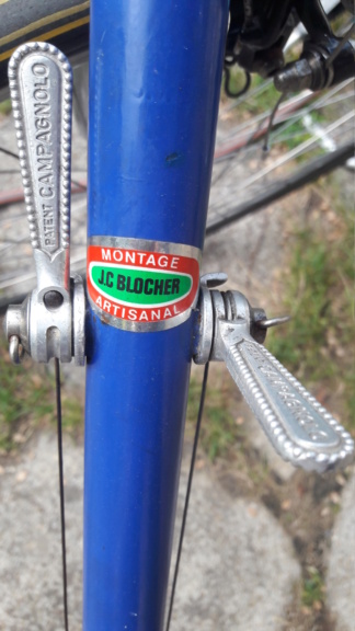

    L'un des vélos porte l'inscription suivante:
    Dexu Bernard Carré bleux - de quoi s'agit il ici? 20200815
    Alors de quoi s'agit-il, vélos fin 70 début 80 dont certains pièces ont été échangé ou vélos monté tardivement avec des composants anciens?  Qui pourrait m'aider à résoudre ce mystère?

    L’étiquette sur ton cadre, c’est le nom du monsieur qui a monté les composants sur le cadre. Sûrement un monsieur qui tenait une boutique de cycles. Comme tu nous as dit qu’il y avait un nom sur ton cadre, c’est sûrement un coureur amateur qui a commandé un vélo chez un vélociste. Ce dernier a passé commande du cadre chez b.carré puis il a réalisé le montage du vélo pour son client.
    Sur mon B. Carré, il y avait également un nom peint sur le tube horizontal en blanc avec une jolie police d’écriture. J’ai vu un vélo Bernard carré récemment avec un nom peint de la même façon. J’ai contacté le vendeur qui était le premier propriétaire. Il m’a dit que c’était un ancien coureur.
