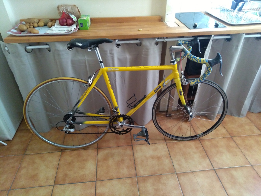

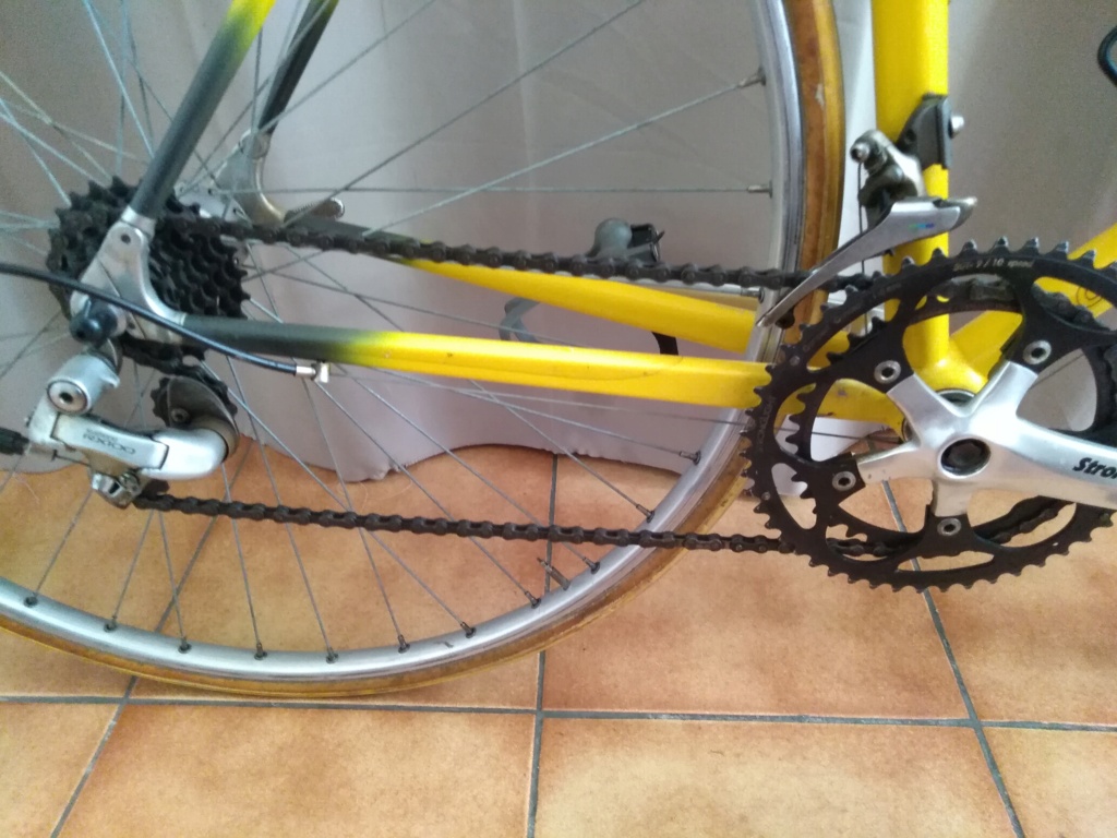

    En quête d'un vélo pour ma moitié, je cherchais des vélos taille S et je suis tombé sur ça.
    Cadre Time equipe hm 48 x 51

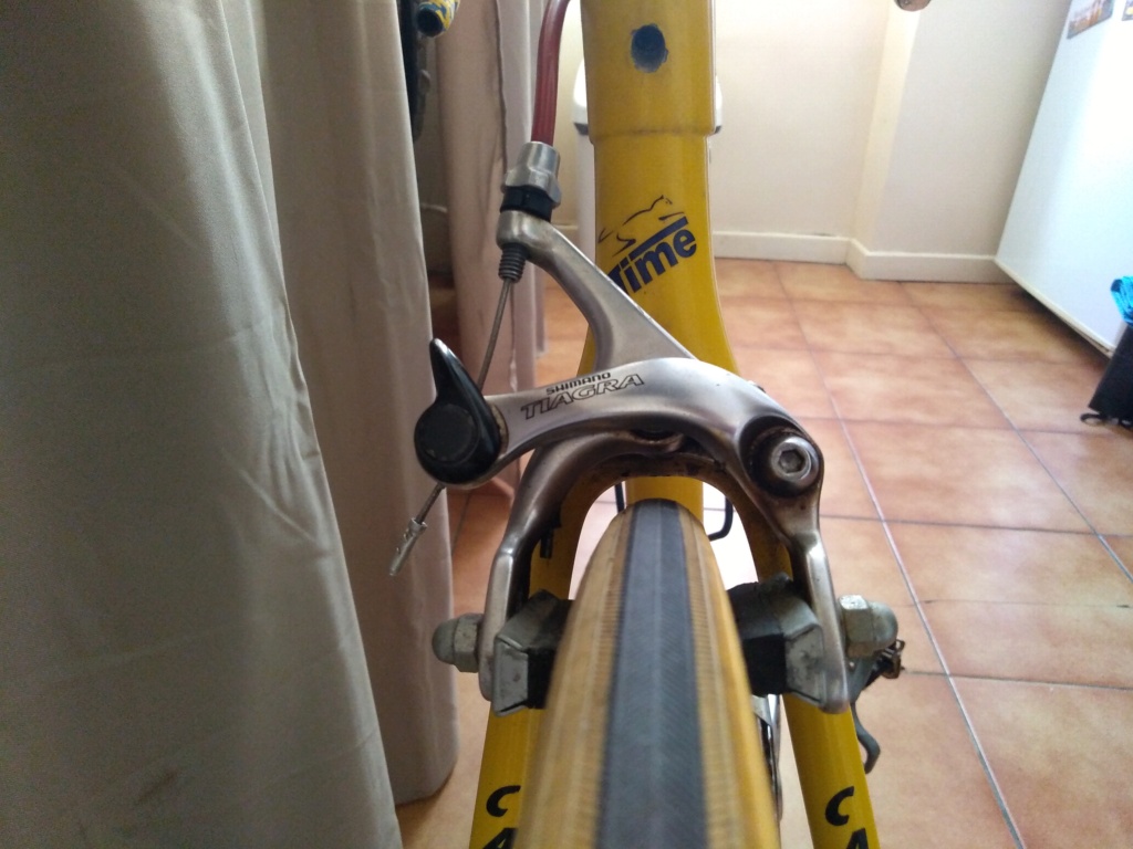

    Manette de frein Shimano exage motion, étriers tiagra
    Manettes au cadre r 100 ainsi que le dérailleur arrière. Dérailleur avant 600 tricolor
    Potence ? Cintre?
    Un pédalier stronglight en compact
    Une jolie selle italia sur rail carbone
    Et des roues.. A l'avant c'est du 622 donc 26 pouces si je dis pas de betises(jante FIR SC 170 sur moyeu 105) et l'arrière semble plus vielle et peut être à boyau, moyeu atom, cassette 7 vitesses.
    Z en vouliez d la pizza, je crois en tenir une 🤣🤣

    J'ai trouvé des fissures au niveau des raccords pattes boîtier, elles ne sont pas circonférencielles, et le cadre ne resonne pas de manière étrange, j'espère que ce n'est que la peinture.. Comment le vérifier ?

    Sympa celui-ci !
    La potence semble etre une Cinelli et le cintre est de la marque Amoeba. Tres en vogue dans les années 90 surtout en périphériques vtt oui
    Les deux roues ne font pas la meme taille ? Tu parles de 650 mais ce serait du 650C (571) et le 700c (622).
    Tu vas changer les patins de freins parce que ça doit etre le top. en tout cas c'est une bonne base pour ta Dame super!

    Je me suis mélangé les pinceaux. La jante avant a une inscription, il y a ecrit 622.et 622, c'est le 700 en fait ? Faut que je revise
    Bon, il y un machin qui cloche. Le cercle avant est donné pour 622 or, et j'ai tendance à croire ça, le pneu avant indique 571 et 26", donc c'est une roue en 26?

    Sympa ce tea time euh petit Time. Ce qui me fait rire c'est le sticker super important "dt swiss spokes". Laughing
    Pas trop de souci pour la fiabilité par rapport à tes fissures ce doit être la peinture, ces cadres sont solides.

    C'est le sticker qui enlève 59 grammes, au moins. 🕊
    Par contre a l'avant, si c'est une roue de 26, une roue de 700 va t elle passer ? 🧐

    C'est loin d'être un oignon ! Un biclou qui donne la patate Laughing

    Le jaune de la fourche parait légèrement différent du reste du cadre. La fourche n'a pas été changée ?

    Faut tester une roue avant 700 pour voir. Comme dit Stef, la fourche a pas la même teinte donc a voir.
    C'est difficile de juger car la roue arriere n'est pas du tout d'époque donc peut etre que ce vélo était en 650c d'origine ? Ca se faisait sur les vélos de triathlon ou de petites tailles.
    Le 700c est plus courant donc si ça passe c'est gagné. sinon faut se rabattre sur de l'occasion ou du neuf, mais plus rare, en 650c.
    Chez Dutouron il a une paire de roues Velox au catalogue:
    https://www.sergedutouron.com/roues-artisanales-o650-velox-a018-8/9/10v-a14250.html

    Merci messieurs pour ces infos. J'ai testé et je pense que ce vélo était équipé à la base en 650..sauf que quelqu'un a mis du 700 à l'arrière et a abîmé le ponton.
    À l'avant, j'ai du 650 en fait, etrto571. Je crois que c'est à boyau. Ce n'est pas du neuf, mais si quelqu'un l'a veut, je la lui vends.
    J'ai commencé à cherchef une paire de 650..cest pas simple mais si j'y arrive, ma dame fera tourner les têtes des connaisseurs au triathlon 😍

    Donc le 700 ne passe pas. Vu la taille du cadre et la longueur de la douille on est effectivement sur un 650. Un 700 en 48, avec douille pour potence à plongeur a une douille comprise entre 85 et 95 mm maximum. Ici on doit être entre 120 et 130, ce qui correspond à un vélo prévu pour du 650. J'ai tout faux ?
