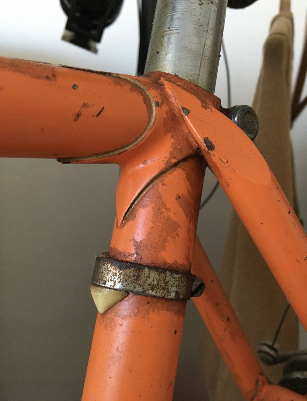

    7-Les chromes sont piqués... Ca sera difficilement rattrapable, la surface ne sera pas lisse et pas uniformément brillante. Mais il a pas loin de 50 ans on lui pardonnera  michou le motard

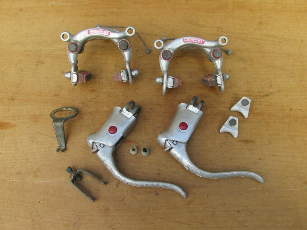

    3-Il était équipé en Weinmann 610 competition 999? En 72/73 la première génération des mafac competition était-elle sortie? Je souhaiterais retrouver les etriers qui correspondent aux butées.

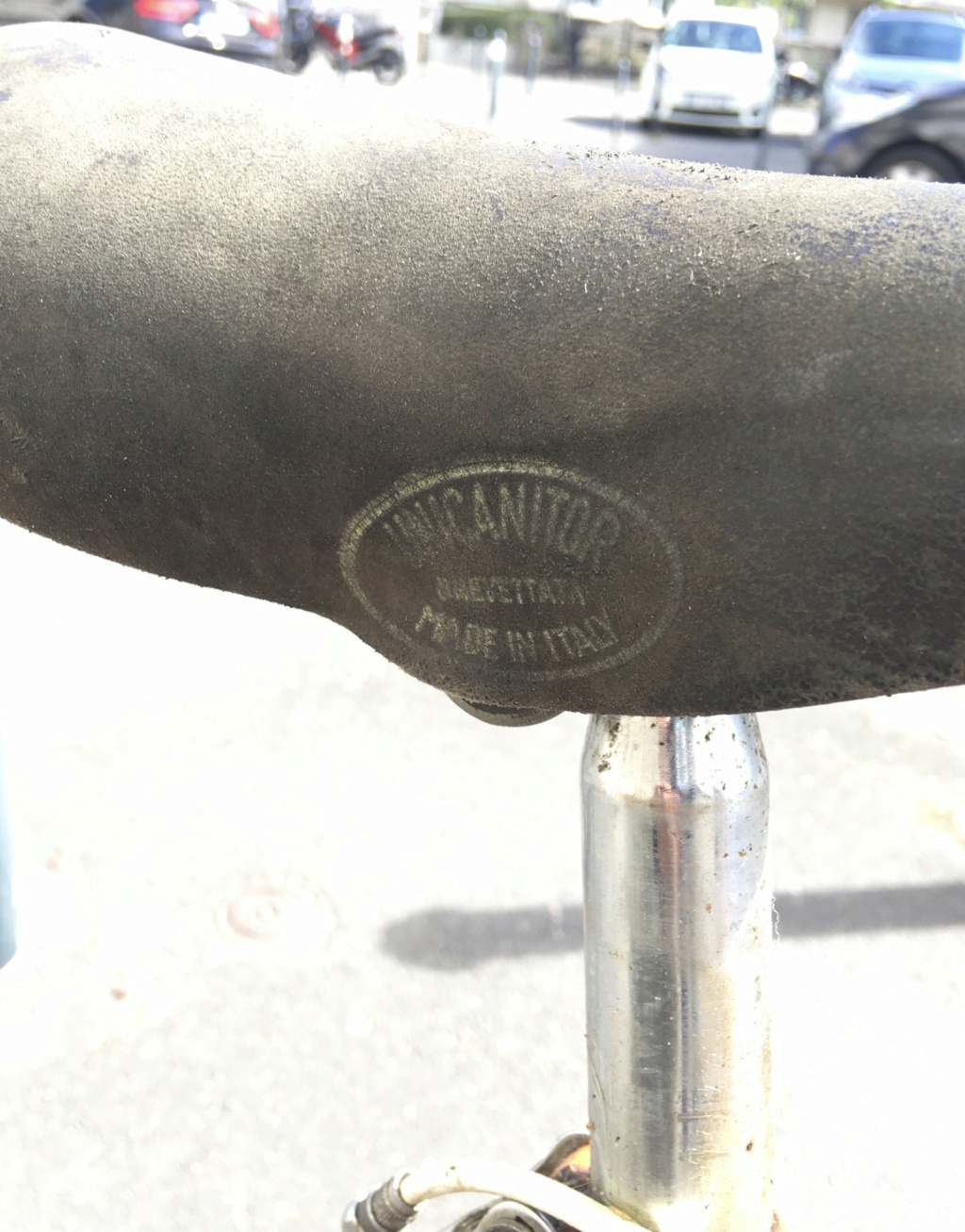

    -Selle Unicanitor (Cinelli)

    La peinture du vélo est dans un mauvais état, fragile, je n'ai ni le budget ni l'envie de faire repeindre et perdre mes stickers qui sont introuvables pour certains et que je ne veux pas faire refaire. Il aura sa patine! Je vais tacher de phosphater et vernir les points de rouilles.
    Incription 55/55 sur le BdP et pivot de fourche. La légende raconte (les catalogues aussi) que ces vélos étaient fabriqués par quelques ouvriers triés sur le volet chez Motobecane. Du beau travail en tous cas bravo!

    Malheureusement, la peinture n'a pas trop aimée mon dérouillant et il y a quelques coulures de peinture suite au traitement soupir! Déjà que la peinture était dans un mauvais état...
    N'ayant pas les moyens de refaire une nouvelle peinture, j'ai remonté en traitant la rouille dans l'espoir que cela stabilise l'état du vélo pour une peinture complète dans quelques années.

    Concernant la qualité de la peinture comme tu le soulignes ce vélo a 50 ans, et si on pouvait connaitre l'histoire de toutes nos machines et leurs conditions de stockage on aurait certainement une autre opinion sur leur longévité, qui aurait pu croire que 50 ans plus tard ils seraient toujours là.
    Concernant les selles UNICANITOR toute ma génération a posé ses fesses dessus. C'étaient de bonnes selles, mais le vieillissement n'a certainement pas arrangé l'état du plastique qui subit les UV. Pour les nettoyer on utilisait de l'eau et du savon. Tu peux rattraper la couleur au feutre noir, au moins ça donne illusion.

    Normalement je ne restaure pas des vélos avec des peintures en aussi mauvais état, mais j'aime beaucoup celui ci ça faisait un moment que j'en recherchais un. As tu souvenir des roues sur ce genre de vélos? Ce sont bien des roues mavic sur moyeux Normandy luxe competition?
    C'est un vélo qui a beaucoup souffert, et qui a servi de velotaff sous beaucoup d'eau et/ou d'humidité. Pour une marque qui produisait des vélos à aussi grande échelle, celui-ci est de très bonne facture. On est pas sur un cadre B.Carré ou même Meral dans les finitions, mais c'est bien fait. Il me semble que ces vélos étaient fabriqués à la demande, d'où leur faible diffusion aussi?
    Les yeux les plus attentifs auront reconnus les cocottes Weinmann salut!
    Le chantier touche à sa fin, mais il faut que je trouve une solution pour le cintre et la potence...
