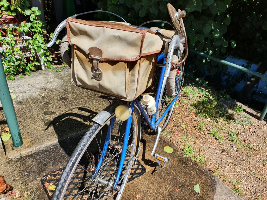

    Bonjour à tous !
    J'ai récupéré le vélo de mon grand-père, il s'agit d'un modèle de la marque Cycles Gitane
    Voici quelques informations et photos en pièce jointe :
    N°série sous pédalier : 6128926
    • Tubes légers XL3 aérotube
    • Vitesses Huret
    • Selle : Idéale cyclo-touriste 75
    Datation et modèle Cycles Gitane 20200810
    Datation et modèle Cycles Gitane 20200811
    Datation et modèle Cycles Gitane 20200812
    Datation et modèle Cycles Gitane 20200813
    Datation et modèle Cycles Gitane 20200912
    Datation et modèle Cycles Gitane 20200911
    Datation et modèle Cycles Gitane 20200910
    Datation et modèle Cycles Gitane 20200913
    A quoi correspondent les chiffre 72 et 51 sur le cadre à l'avant ? Est-ce 51 la taille du vélo ?
    Merci d'avance pour votre aide !
    Bonne journée à tous,
    Florent

    Je pense que ce sont les angles des raccords (tube de fourche à 72° par rapport au tube horizontal et 51° par rapport au tube inférieur, raccord positionné tête en bas du coup).

    Merci beaucoup Zamak !
    Comment savoir la taille ? Il faut mesurer ?
    Quelqu'un aurait une idée du modèle et de l'année ? 😀

    Ce pourrait etre un Route de France, la deco le date entre 1980 et 1983, mais le numero sous le BdP me pousse a dire plutot 1983.
    N'y a-t-il pas un autre numero sur la patte de cadre gauche?
    Pour les numeros sur les raccords, Zamak te l'a parfaitement explique.

    tu trouvera la date au dos du dérailleur arrière Wink

    Je n'ai rien vu au niveau du cadre ni au niveau du dérailleur arrière. A quel niveau vous pensiez ? Je n'ai peut être pas regardé au bon endroit.
    Merci pour vos réponses.

    Il arrive qu'il faille demonter les derailleurs pour truver la date. Il devrait egalement en avoir sur les etriers de frein (derriere un des leviers) et peut-etre sur les moyeux.

    Ah le vélo de grand père. Un objet qui a du vécu et procure surement des souvenirs. Regarde tes manettes la date doit être visible sans rien démonter. salut!
