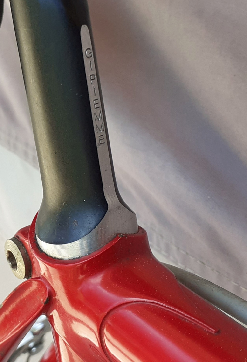

    Bonjour, grâce à Sebkeita j'ai pu récupérer ce Colnago à Nimes.
    Je ne suis pas du tout un spécialiste de Colnago ni de Campa alors je vais avoir besoin de votre aide.
    Tout d'abord j'espère que vous pourrez me donner une fourchette assez précise de l'année du cadre.
    Pas évident car je pense qu'il a été équipé avec du matériel plus récent... enfin vous confirmerez ou infirmerez ça aussi.
    Il y a deux stickers "Colnago Super" côté gauche, non visible sur les photos. Un sur le tube superieur,  un sur la base.
    Le cadre est en bon état,  à part les stickers tout va bien on dirait. Mon but sera de le remonter en campa cohérent avec l'époque du cadre.

    Beau vélo et cette tige de selle !!! Mama !!!

    Je suis un peu perdu.
    Les passages de câbles sous le bdp indiquent un "post 81" mais le petit tube qui relie les bases n'est pas encore en forme de bobine, donc pas encore 81...
    Sans compter que sur la photo du site, le bdp du modèle 81 n'a pas de découpe en forme de trèfle alors que le mien si.
    Que dois-je penser? C'est un modèle charnière,  donc qu'il a des chances d'être de 80 -81 ?

    j'ai trouvé cette photo :

    Je connaissais les autocollants Reynolds ré émaillage mais pas les Columbus. Je découvre

    👍Riverniciato

    Pour ton decals Columbus  Wink
