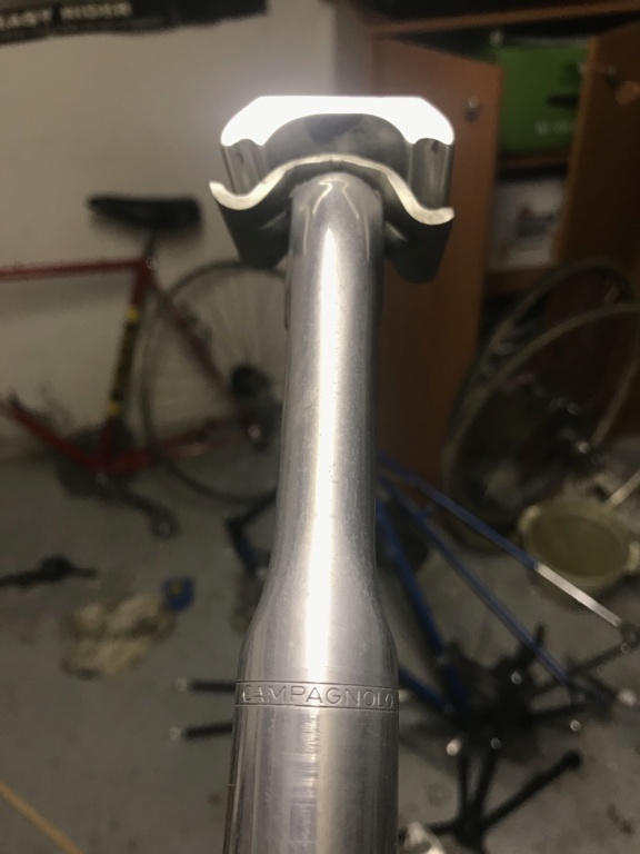

    En attendant de laisser faire le temps, j’ai un peu avancé.
    La tige de selle toute propre. Mais ce n’est pas de l’alu brut, on dirait presque que c’est vernis.
    Gitane Triomphe - Page 2 57274a10
    Du coup, ça confirme mon changement d’étirers de freins, qui semblent avoir la même finition...
    J’ai donc fait un essai: c’est du plug’n play!
    J’ai testé avec les jantes noires qui étaient montées sur le vélo, ça passe nickel.
    J’ai aussi testé avec des open sup que j’ai en stock (alu devant et bleue à l’arrière), je trouve ça très joli et ça passe nickel aussi.
