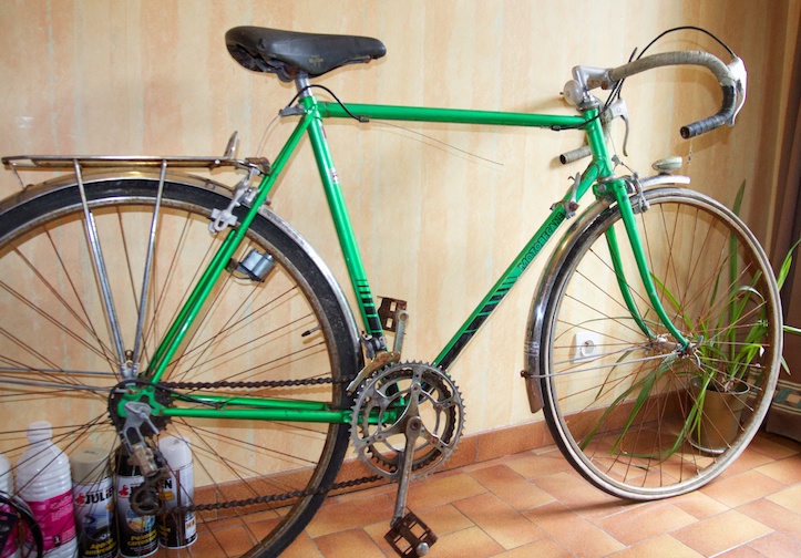

    Histoire de commencer, le premier vélo que j'ai sauvé de la dechetterie et remis en état mais pas encore fini.
    (désolé caskaboulon, j'en voulais un pour me lacher et ce sera celui là :oops:)
    Il ressemblait à ceci au moment ou on me l'a donné (et y'en a 3 trois qui on fini à la benne avant que je me sois manifesté pas content , y'avait de la rouille donc plus la peine de les garder qu'on m'a dit)
    Velotaf M01 Gogo_m10
    Pour ressembler à ceci 1 mois plus tard après des heures à frotter au starwax et un coup de bombe de peinture vert très foncé:
    Velotaf M01 Gogo_m11
    Velotaf M01 Gogo_m12
    Résultat assez sympa si ce n'est une peinture assez fragile, des pneus légèrement casse gueule... j'ai bien failli me ramasser en prenant un virage à fond Razz
    Depuis j'ai tenté une laque noir mais pas encore satisfait alors je vais tenter un bleu métalisé
    J'ai commandé deux continental touring plus, qui accroche mieux dans les virages et renforcé pour les crevaison, il sont un peu moins beau mais beaucoup plus fiable que ces 2 machins (del tire) qui finiront sur une restauration.
    Mon vélociste devait recevoir une selle brooks avec la guidoline mais pas de bol, il ne les aura pas avant 2 mois je vais donc commander ça directement sur le net (sont bizarre les vélocistes du coin, que du made in china et si on veut un peu de qualité, il faut attendre des lustres scratch )
    Et puisqu'elle n'est pas là, j'avoue me tate pour un autre modèle.. au début j'avais commendé la B17, adapté à mon séant et la position mais je me demande si la Flyer ne serait pas mieux (B17 mais avec les ressorts en prime, mon popotin me dit que ce serait mieux pour lui Very Happy )
    Comme dit dans ma présentation, j'ai un Allvit qui va finir dessus et un guidon en aluminium qui devrait me faire gagner 1Kg, avec les 2 roues en alu je devrait passer de 15Kg à 13Kg, c'est pas recherché mais toujours bon à prendre Smile
    Voila, à suivre...

    en tout cas,bravo pour la qualité de ton boulot Wink c'est très propre et tout comme j'aime cheers

    Comme on sait tous le boulot et les heures qu'il faut pour remettre en état de circulation un vélo comme celui ci ou un autre ,on ne peut que félicité le travail final .
    Bravo mon grand cheers

    Merci, mais ce n'est pas encore le final, je suis un perfectionniste ou un éternel insatisfait (yaka choisir Very Happy )
    Finalement, ce sera une brooks flyer pour me faire plaisir ainsi qu'à mes p'tites fesses et une jolie p'tite sonnette (depuis le temps qu'elle me fait de l'oeil celle là) Razz
    Velotaf M01 Selle-flyer Velotaf M01 Sonnette-yamabiko-laiton-dore
    Il faut encore que je perfectionne mes filets en peinture, c'est le plus compliqué. Il va être Maaaaaaagnifique Cool

    Jolie vélo, c'est propre bon boulot et j'aime ça. Tu fais un bon choix pour la selle et la sonnette, c'est les petits détails qui font tout:face:

    Belle réalisation, tout ce qu'il faut c'est que le vélo te plaise et qu'il soit comme tu le souhaite.
    Et je confirme que la peinture en bombe de base c'est de la bof qualités quitte a peintre mieux vaux la polyurétane.
    Le résultat est homogène et sympa, moi j'y aurais mis en plus une sacoche de guidon Very Happy
    J'aime bien les garde boue des Tobec, tout rond, ça fait plus classe  Cool

    Message  Invité Sam 7 Déc - 21:52
    Merci Very Happy
    Je viens de prendre une laque bleu pétrole (jamais vu de pétrole bleu scratch) alkyde uréthane amélioré, une variante du polyuréthane plus résistant aux UV, anti-rouille. D'après Julien (le fabricant) il faut que je la laisse sécher un mois pour que la dureté soit à son maximal (comme pour la carosserie en fait). Si ça le fait toujours pas ou que mes vélos sont soumis aux chocs fréquent c'est peinture à bi composant obligatoire.
    Je vais voir pour la sacoche, je pensais virer le porte bagage arrière et en mettre un p'tit devant. Ce qui me retient c'est le trou qui va rester, ça va pas faire très propre même rebouché.
    Pareil pour les garde-boue Cool et en plus ils ont eu la bonne idée de les faire en inox, au moins quand ça rouille t'as juste à poncer/polir pour remettre état contrairement au chrome.
    Pou le look final, il devrait s'approcher (de loin) à ça:

    Finalement, après plusieurs essais retour au vert Razz
    Peinture pas encore fini mais le final va être encore plus beau cyclops
    Velotaf M01 Img_5812

    Message  Invité Sam 21 Déc - 23:28
    Ouaip  Very Happy
    La dernière p'tite touche avant remontage: Les filets.
    Ben c'est vraiment chaud à réussir et faut il aller franchement parce que si on hésite ou qu'on essaye de rattraper le coup, c'est pire Evil or Very Mad
    C'est pas parfait, mais si on se colle pas le nez dessus c'est très beau, comme une toile de maître, il faut reculer pour admirer  Laughing
    Velotaf M01 Img_5813
    A suivre...

    Message  Invité Dim 22 Déc - 13:16
    caskaboulon a écrit:Shocked Shocked  ohhhhhhhhhhhhh , le final est trés joli , effectivement , et tu as reproduit les 2 couleurs motobec !  cheers cheers
    Sont beaux les 2 couleurs, même si je fais un truc sauce maison, j'essaye de rester un poil dans l'esprit. Du motobécane révision 2013 et attend de le voir avec sa plaque maison  Cool
    Merci Bruno  Very Happy
    Fred 426 a écrit:ça manque de striping  tongue
    Non sans dec, il est bien comme ça, ya plus qu'a remonter tout bien!
    J'ai essayé comme j'ai pu mais je manque de dextérité, il faut plusieurs mois d'entrainement pour réussir à faire ça bien. Avec les raccords comme appui c'est déjà pas simple pour moi. Wink
