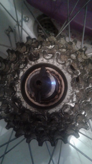

Une image de la roue libre à vous soumettre :
J'aimerais démonter pour une inspection, nettoyage, réglage. Mais je veux d'abord identifier le truc.
