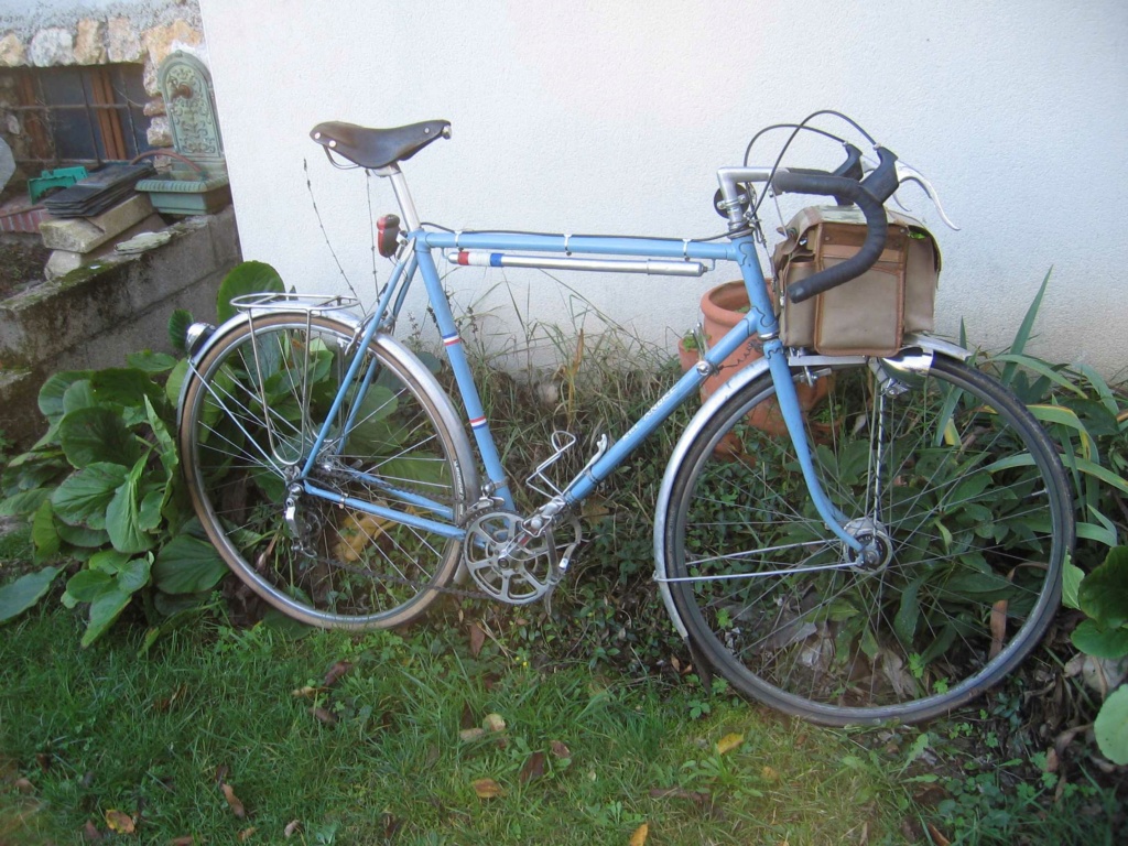

    Ne soyons pas injuste : il est temps que je vous présente celui, qui, depuis qu'il a rejoint mon écurie, assure une bonne moitié de mon kilométrage annuel chapeau! .
    Oh, ce n'est pas une machine prestigieuse, bien qu'elle porte la signature d'un vélociste, René André, ayant commis de très belles randonneuses notamment.
    Celle-ci est dotée plus prosaïquement d'un cadre de série d'origine CNC, en tube ordinaire, mais bien assemblé comme toujours chez ce constructeur.
    C'est un "demi-course" de base que m'a donné mon ami Ivan à l'état de "cadre+fourche". Il a l'immense qualité d'être à mes cotes (60 x 58,5 cm d'axe en axe), et sa peinture en bon état comme son caractère rustique en faisaient le candidat idéal pour en faire mon vélo de tous les jours.
    Mon précédent vélotaf (voir CNC style randonneur) dont le cadre m'avait lui été donné par Merops salut! , devant émigrer au Portugal, il me fallait lui trouver un remplaçant.
    Ce René André tombait donc à pic.
    Marcel, un ancien camarade de club, un rouleur infatigable qui m'avait initié à l'art de la route lorsque j'étais jeune Padawan innocent , était décédé peu avant à 80 ans. J'ai hérité d'une partie de ses stocks de pièces "pré-1980", dont les roues qu'il avait sur son vélo de tous les jours : des roues en 700 avec moyeu Maxicar à l'avant et "Simplex-Campagnolo" à l'arrière. Marcel habitait le Châtelet en Brie et allait travailler tous les jours à la Snecma à Villaroche, en Seine-et-Marne, soit une petite quarantaine de bornes quotidiennes. Pour ce faire, il utilisait une randonneuse "déclassée", une "René André" avec laquelle il avait bouclé plusieurs Paris-Brest-Paris.
    Ses roues sont naturellement venues sur mon nouveau vélotaf, et j'ai pioché dans mes stocks de pièces pour en faire une machine "tous temps", n'ayant pas peur des hivers boueux de mon coin de campagne essonnienne.
    Voici le résultat tel qu'il est sorti de l'atelier fin 2017 :
    "Marcel", mon fidèle vélotaf Img_8010
    Dérailleurs Huret, cintre et potence Belleri, pédalier TA (48-44-29), roue libre Cyclo 16-19-22-24-28, selle Idéale, freins Mafac Racer, du classique, quoi.
    Un éclairage à piles car il n'y avait pas de support de dynamo.
    Marcel, ou du moins ses roues, roulait avec moi tous les jours, et dans ma tête je me dis que c'est l'hommage qu'il aurait préféré Smile .

    Je déterre ce post car cette machine, ayant besoin d'une grande révision, va bientôt passer à l'atelier et céder quelques unes de ses pièces "utilitaires", notamment son éclairage moderne.
    Elle aussi a droit à la retraite et elle va retrouver une configuration plus conforme à son origine.
    En attendant, elle assure encore quelques sorties hivernales comme aujourd'hui où, malgré un vent à décorner les cocus, elle m'a emmené faire une grosse centaine de bornes par delà le canal d'Orléans.
    "Marcel", mon fidèle vélotaf 20230110
    Le plafond était bas et il y avait un zef du diable Twisted Evil , mais ça fait toujours du bien de prendre l'air. En tous cas, aucun risque de sentir le moisi héhéhé! ...
    Passé Lorris, un frottement bizarre est apparu à l'avant Shocked . En cause, une belle hernie était en train de se former sur le pneu Suspect . Evidemment, je n'avais pas de pneu de rechange : j'ai donc dégonflé légèrement et fait demi-tour pour retourner vers le bourg. Ce faisant, j'avise une petite Mamie en train de promener son chien et lui demande si elle sait où je peux avoir une chance de me dépanner (un lundi, dans un bled de moins de 3000 âmes du Loiret, pas évident mouais ...).
    D'emblée elle me dit : " - C'est du 700 par combien, votre pneu ?"
    Un peu interloqué, je lui dit " - Vous avez l'air de vous y connaitre, c'est du 700x25, mais du 28 ferait tout aussi bien l'affaire", et elle de répondre : " - Venez à la maison, nous tenions le garage, là-bas, et quand nous avons pris notre retraite nous avons gardé le stock car nous faisions aussi les vélos".
    C'est comme ça que j'ai pu réparer et que je suis reparti avec un pneu et une pompe neufs, car bien sûr, c'est ce moment que la mienne a choisi pour rendre l'âme Rolling Eyes ...
    Quand je dis qu'on est jamais à l'abri d'un coup de bol innocent !
