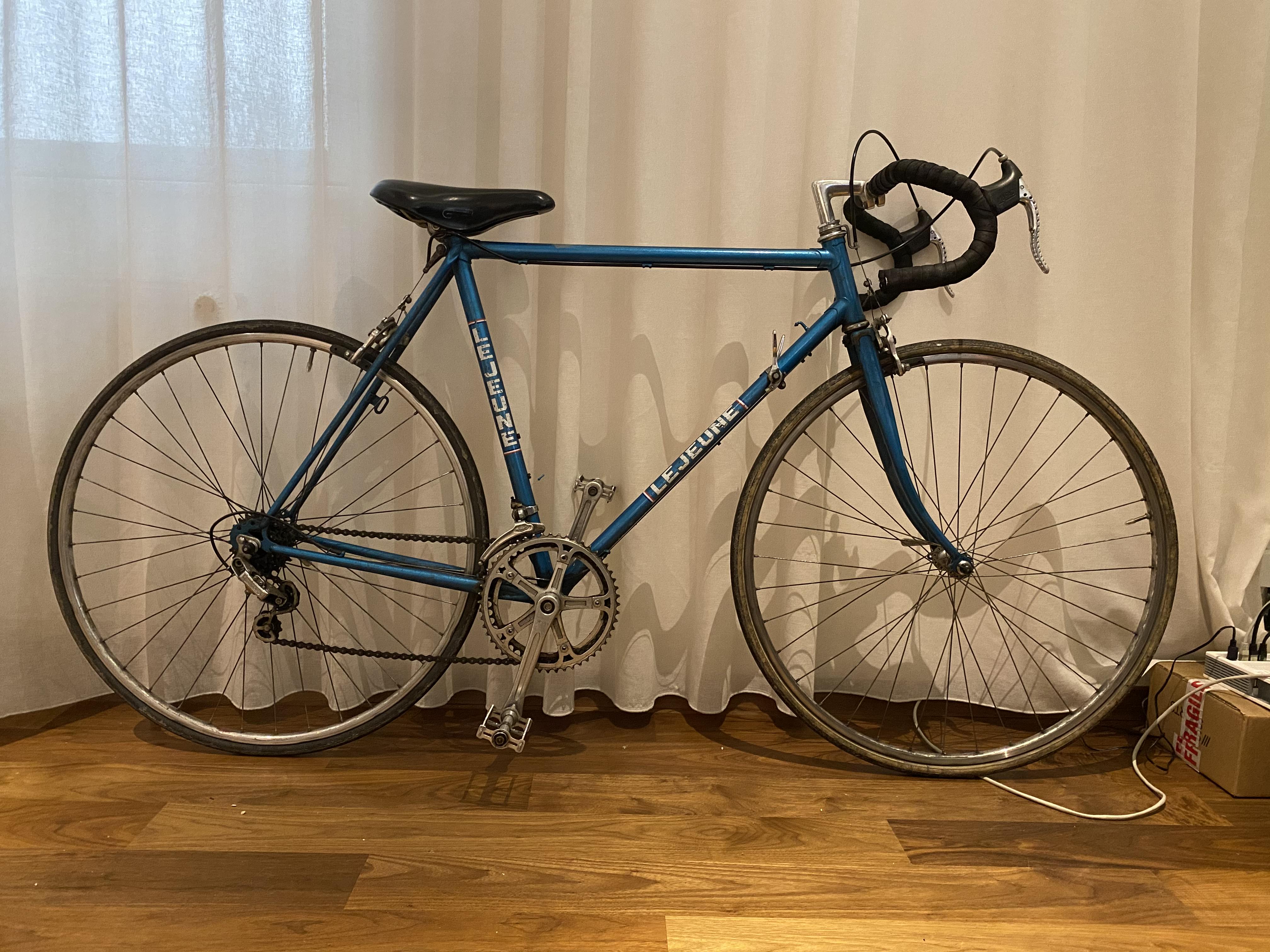

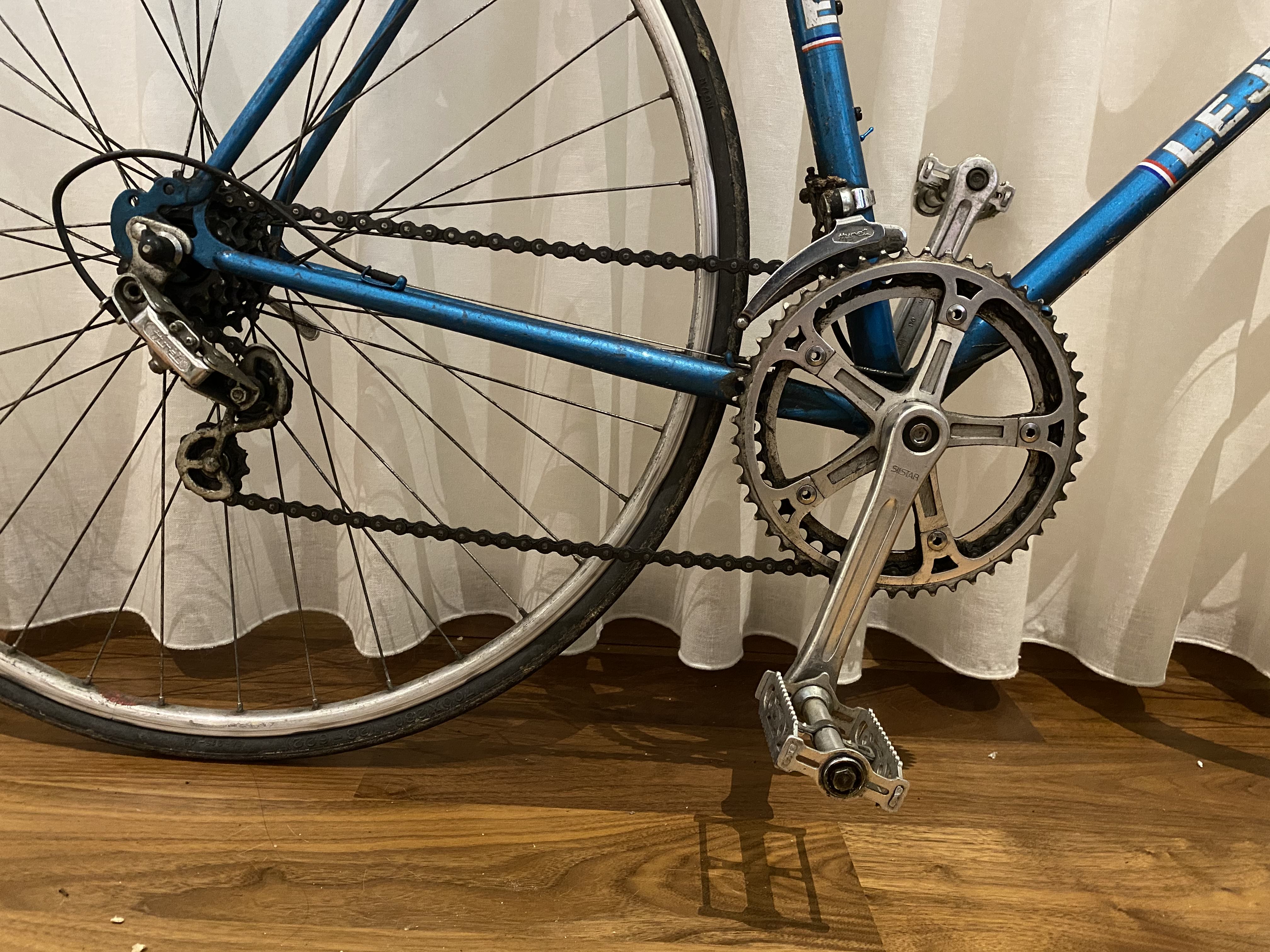

    Voilà deux photos côté dérailleur, si besoin je peux en faire d'autres, car j'avoue que les photos sont correctes mais que la lumière ou le cadrage n'est peut-être pas top.

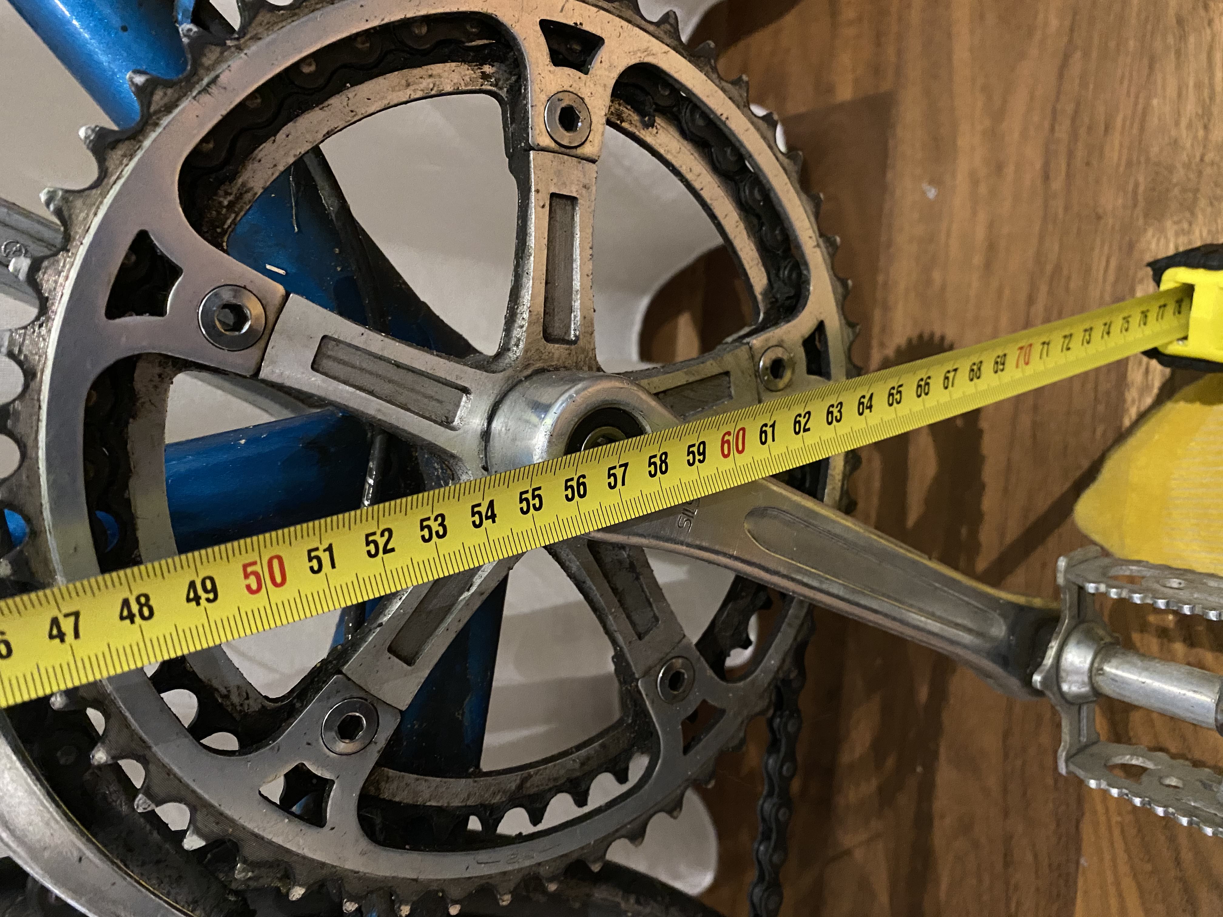

    Après remesure, et confirmation sur internet pour être sûre de ce que je devais mesurer ahah il fait en réalité plus 57cm que 56 !
    Faire un choix ! - Page 2 Svv9
    En ce qui concerne la longueur d'entrejambe, la dernière fois que j'avais mesuré c'était 71cm (et à priori je ne devrais pas avoir grandi depuis, donc pas besoin de vérifier) ahah

    la jante arrière a morflée ... gloups
    tu vélo est un 1/2 course a l'origine ( porte dynamo ) cyclops

    À quoi est-ce que tu vois que la jante arrière a morflé, ou qu'il s'agissait d'un 1/2 course avant ? À cause de la petite boucle où il n'y a rien sur le hauban (il me semble que ça s'appelle comme ça) ?

    ....les photos, c'est parfait; prise de vue a hauteur du sujet, imp-pec. là, on voit des derailleurs hurets, de bonnes pedales, une roue arriere :snif: comme le signale Mr Maffac, qui sait de quoi il parle, quand il parle vélo bien mieux que moi.
    oui, bien sur demi course/routier. la patte de fixation pour une dynamo (sur le haubant oui oui), le petit truc pour tenir la pompe, la géometrie generale du cadre (longueur des bases, angle de la fourche). la jante a des coups sur son pourtour.
    c'est pas fait pour les grandes randonnée, mais en guise de velo taf, c'est tres bien.
    57, si le metre le dit!!

    oui , comme tu dit "petite boucle" c'est un porte dynamo , ton vélo avait des gardes boues inox ou plastiques .
    sur le bord de jante droite , c'est enfoncé vers le pneu sur deux endroits , on le voit distinctement cyclops oui

    Okk ok, je vois ! C'est vrai qu'en y regardant de plus près, la jante arrière semble en bien moins bon état que celle à l'avant.
    Est-ce qu'à la longue c'est le genre de choses qui peut être gênant/dangereux ? Je crains pas forcément pour ma vie, mais c'est pour faire attention pour mon prochain achat, si c'est nécessaire Smile
    Effectivement, je vois bien la différence entre les deux quand on compare les photos ! Merci pour ma culture Wink
