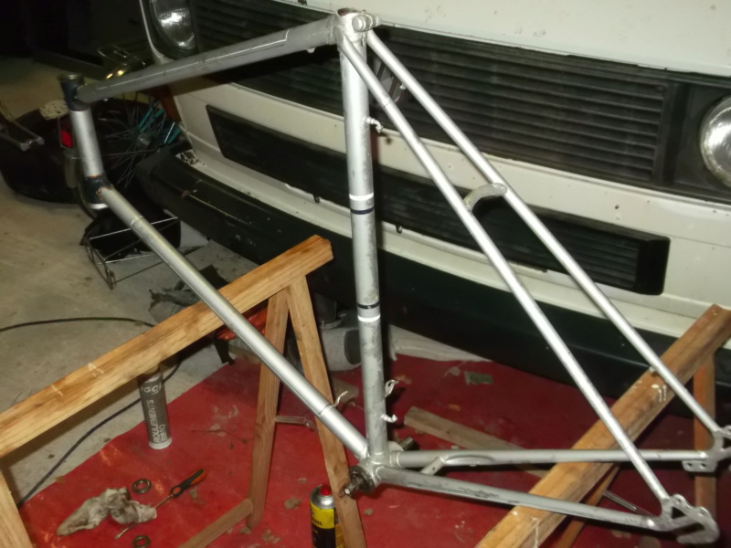

    je tenais a vous faire partager un remontage vélo de mon grand pere , car mon "feu" mentor de grand pere et ses vilos j'y tiens beaucoup .
    Un ami me demande un grand vélo vintage , bref le bestio 1.98 m et presque 150kg Shocked
    qu'est ce que je vais bien pourvoir trouver ?
    J'ai remis a la surface un vieux cadre sans noM des années 50 's , cadre taille 62
    ça devrai aller , mais prevu pour des roues de 700 , donc obligé de monter des pneus en 35 c vu le bestio ...
    j'espere que le montage tiendra , la peinture a mal vieilli , peinture faite par mon grand pere et filet peint de ces mains .
    Mais pour moi hors de question de changer la peinture de feu mon grand pere . alors on fera avec .

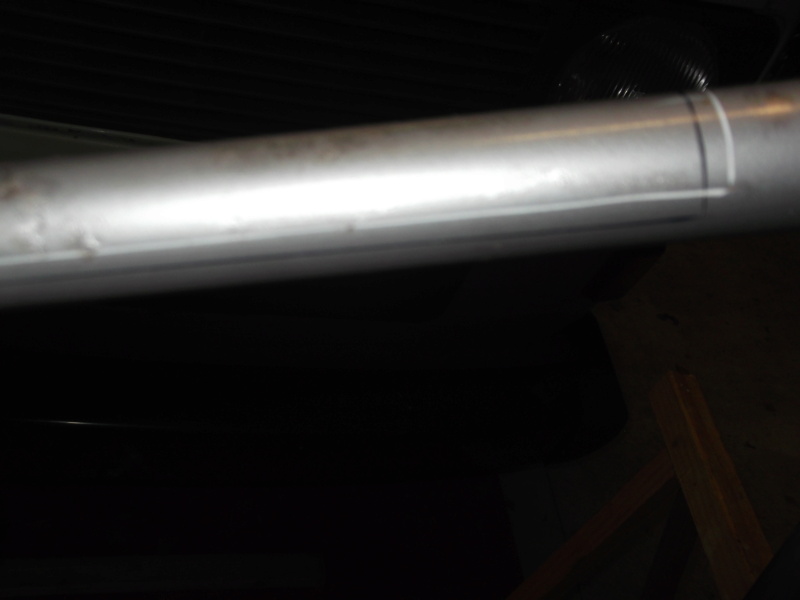

    chose pas courante sur ce velo
    vélo de ville ou demi course années 50 's sans nom  12475710
    Généralement le tube de fixation de l'etrier ar est droit , celui ci en arc de cercle chef

    58mm entre les deux rivet de plaque de colone de direction , une grande marque lol!
    mais un cadre des années 550 bien tassées , car fixation prevu sur la base arrièe mais sans crochet pour le ressort de derailleur . Le ressort doit etre interne au derailleur .
    Les seuls crochets encore present sont pour le maintien du fil d'eclairage , et j'oubliais fixation de la dynamo soudé sur la fourche avant
