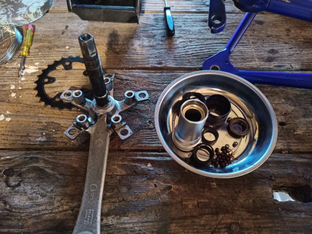

    Je revisse le boîtier...et remarque un peu de jeu que je pensais dû à mes coups de maillets la veille.
    Et ben devinez quoi, en jouant avec ce jeu j'ai fini par démonter le boîtier !!
    Couvres cocottes SHimano RSX ??? Giant Cadex CF3 1996 Img20211
    Du coup c'est bon j'ai ma manivelle...et l'axe avec ! 🤣
    Bon. Je vais continuer d'essayer de le sortir, au moins pour remonter le boîtier de pédalier tranquillement...et sinon ben je remonterai tout direct sur le cadre propre et regraissé.
    PS : faudrait-il que je crée un sujet dans la bonne rubrique concernant la rénovation de ce vélo ? Au cas où j'ai d'autres questions/soucis à l'avenir...et il y en aura !! 😁
