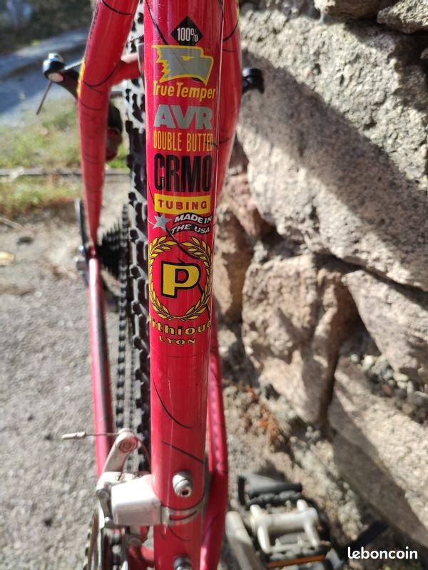

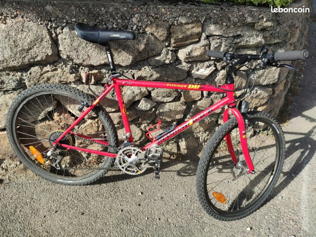

    1ERE ANNONCE
    vélo de voyage bis 8e3fc711
    vélo de voyage bis 969cb712
    250 €
    Equipé en full DEORE DX ( transmission/moyeu/frein / levier SLR )
    Vélo tout d'origine
    Cadre Diamond Back acier Cro-mo 18 /19 pouces 1m76/1m88 env
    Selle , tige de selle , cintre et potence Avenir
    Pneus Ritchey WCS

    Moi je prendrais le Rockrider, et pour la différence de prix je l'équipe pour le voyage (il y a déjà les oeillets sur le cadre et la fourche) : porte-bagage, sacoches, éclairage et gardes-boue.
    Le Diamond Bike il est au prix d'un VTT de collection, mais je ne sais pas si c'en est vraiment un !

    Le premier est totalement inadapté Rolling Eyes , mais pourquoi diable vouloir faire de la route avec un tracteur innocent  ?
    Regardes un peu les différentes machines présentées dans cette rubrique. Je ne suis pas convaincu qu'un VTT soit la meilleure base chef ...
