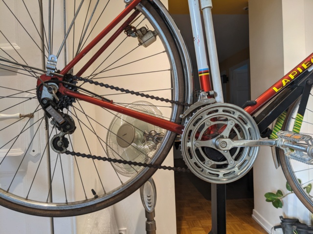

    Voici quelques photo au sortir du garage :
    Lapierre demi-couse junior 1982-84 1984-l26
    Lapierre demi-couse junior 1982-84 1984-l15
    Lapierre demi-couse junior 1982-84 1984-l16
    Lapierre demi-couse junior 1982-84 1984-l17
    Lapierre demi-couse junior 1982-84 1984-l18
    Lapierre demi-couse junior 1982-84 1984-l19
    Lapierre demi-couse junior 1982-84 1984-l20
    Lapierre demi-couse junior 1982-84 1984-l21
    Lapierre demi-couse junior 1982-84 1984-l22
    Lapierre demi-couse junior 1982-84 1984-l23
    Bon on a des p'tites particularité : j'aime bien la butée de frein au guidon, et j'ai jamais une fourchette de dérailleur à ce point usée. On niveau du passage de chaîne, je ne sais pas s'il y a 1 mm. Elle est morte.

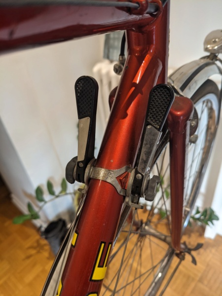

     -  Transmission : 10 vitesses, commandes avec leviers sur le cadre.
     -  Dérailleur arrière Simplex 5 vitesses
     -  Dérailleur avant Simplex (en train de mourir).

    change la fourchette du SIMPLEX , vu l'état innocent

    MAFAC 2000 a écrit:change la fourchette du SIMPLEX , vu l'état innocent
    On s'est amusé à la plier un peu... La fourchette a cassé net ! Elle repose en paix au fond du bac de recyclage...
    On peut changer la fourchette sans tout balancer le dérailleur a la poubelle ? J'avais l'impression que tout était riveté. Si c'est réparable, je vais vite retourner dans ma poubelle recuper le dérailleur.
    Messages : 3560
    Points : 3649
    Lapierre demi-couse junior 1982-84 Empty Re: Lapierre demi-couse junior 1982-84
    Message  frob Ven 27 Nov - 23:21
    Lulu Dijon a écrit:Si c'est réparable, je vais vite retourner dans ma poubelle recuper le dérailleur.
    Oui s'il te plaît. On ne jette pas un simplex dont le colier n'est pas (encore) mort. C'est pècher!
    Ensuite, tu dévisses simplement le boulon flèché là:
    Lapierre demi-couse junior 1982-84 1984-l10
    Pour sûr un gogo te trouvera une fourchette moins abimée. C'est simple. Et ce n'était ma foi pas un mauvais système du tout.

    Je l'ai récupéré !!!!! Ouf....
    Merci pour l'info. Plus qu'à trouver une fourchette a l'occasion.
