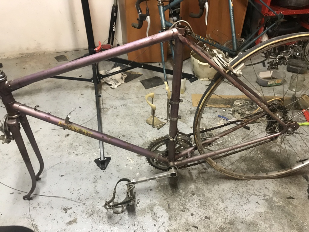

    Le premier est un mercier que je trouve assez étonnant, pas mal d’équipements me sont inconnus et je viens donc vers vous m’aider à l’identifier et le comprendre un peu.
    Il est en cours de démontage.

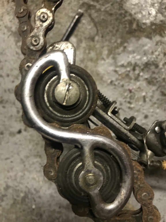

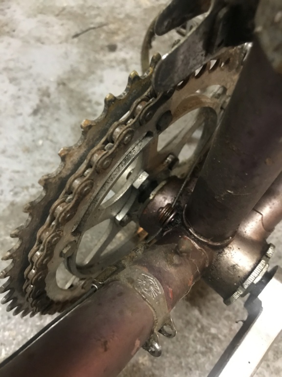

    Selle idéale 2001
    Freins Mafac Racer
    Pédalier Stronglight
    Deux manettes de vitesses Huret au cadre mais un seul plot braser !
    Dérailleur avant Huret et arrière Huret Svelto
    Roue arrière Mavic avec un moyeu « Fayolle super léger », 4 pignons d’un côté et 1 pignon fixe de l’autre (!).

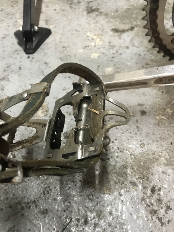

    Pedales Lyotard (que je ne connais pas mais que j’adore!)

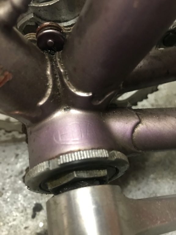

    Rien de gravé excepté « EDA » (je crois) sur le pdb.

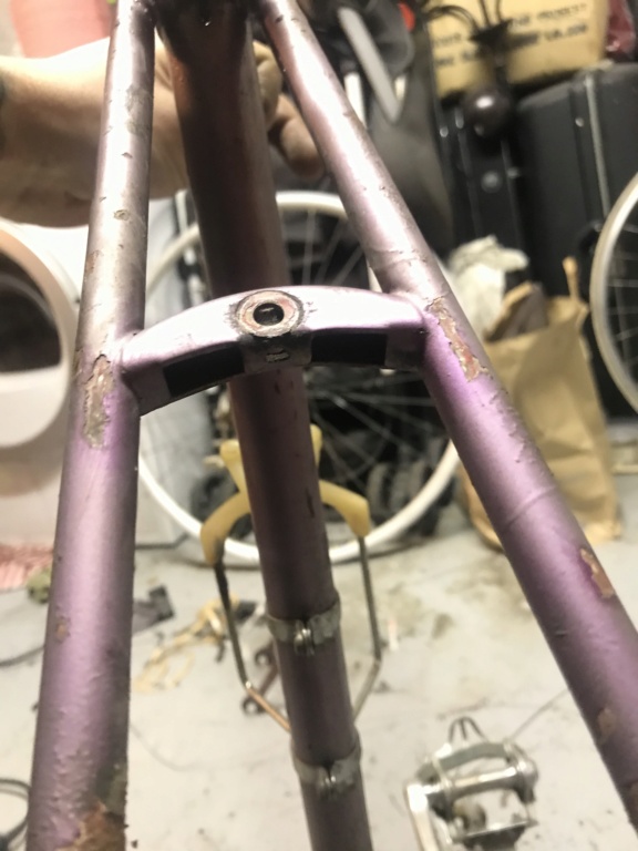

    Certains détails me plaisent bien, comme les raccords ou la petite roulette de passage de câble.
    Et d’autres m’étonnent : un seul plot brasé, les galets lisses...
    Bref, je suis preneur de toutes indications...

    Oui il est étonnant ce cadre... je le verrai bien des années 50-60.
    Quelle qualité de tube? Il faudrait mesurer la tige de selle mais je ne pense pas que ce soit du tube mince, détails de fabication pas au top.
    Très beau pédalier 49D sans doute première génération avec adaptateur de plateaux TA, rares pédales Lyotard BERTHET...
    Dérailleurs beaucoup trop récents / reste de l'équipement.

    Mafac Dural Forgé il semble. Plot unique mais pour le second levier (si dérailleur avant) il existait ce type de collier d'adaptation:
    Identification Mercier Img_6410

    Un seul plot car probablement monté au départ avec un dérailleur à changement de vitesse à main près du pédalier. C'est un modèle intéressant qui mérite une belle restauration. La peinture typiquement MERCIER avait tendance à passer et à se dénaturer. Intéressant...
    Messages : 19061
    Points : 21032
    Identification Mercier Empty Re: Identification Mercier
    Message  MAFAC 2000 Jeu 14 Jan 2021 - 18:39
    très rare ce modèle Shocked
    années début 60 je dirais , patrick nous dira héhéhé!
    il a une petite roulette guide cable coté droit sur le BDP , le pédalier fait parti des pièces d'origine du vélo comme les freins .
    perso , je le repeindrais et remonterai avec des pièces SIMPLEX .
    la roue arrière c'est les années 40 début 50
