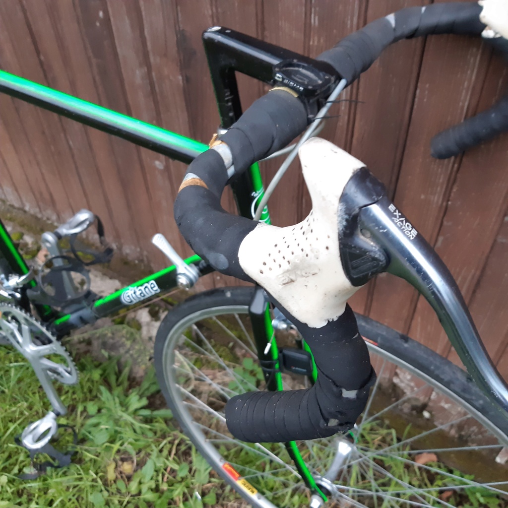

    Lundi, pause déjeuner, je tapote sur LBC, un type donne un vélo à 30 min de chez moi.
    Ni une ni deux je fonce et pour une fois une bonne surprise.
    Une peinture en très bon état.
    Gitane succes Ensemb12
    3 tubes columbus
    Gitane succes Tubes10
    Ensemble complet 400 EX, ma première réaction a été de vouloir changer pour du 105 et bien non, le groupe est complet et en très bon état aussi.
    Gitane succes Derail18
    Une selle moche
    Gitane succes Selle12
    Et des cocottes rincées
    Gitane succes Poignz11
    Les pédales ne semblent pas d'origine
    Gitane succes Pzodal13
    Si un gogo a des cocottes de freins d'exage action en noir je suis preneur
    Et moi qui ne voulait plus rentrer de vélo !!!!!!  En plus le type sympa, il m'a donné en plus un pneu, une paire de chaussures et le compteur dans sa boîte d'origine.
    Je pense qu'il s'agit d'un modèle chrono mais pas certain et de quelle année ?
    Enfin, pas beaucoup de boulot pour le remettre en ordre de marche, une espèce de cadeau de noël.

    1989-90 , mais certainement 90.
    pas la peine comme tu dit de changer le matos , là , c'est du bon ! bravo!
    les pédales c'est du récent , très récent on les trouve en neuf .
    ils sont a collectionner ceux là bounce

    Bonjour, beau vélo.
    Sur le catalogue Gitane 90 (biblecatalogue), il y a le "Chrono" et le "Succes". Le "Succes" a un groupe Exage 400, le Chrono+ un groupe Exage 300. De plus le tube horizontal ne présente pas le nom du modèle pour le "Succes", alors que c'est le cas pour le Chrono. Je regrette que les catalogue des années suivantes et celle qui précèdent ne soient pas accessible pour le moment sur le net.
    Avoir un Chrono c'est bien, avoir du succès, c"est mieux!!

    Donc ce serait un "Succes" car il n'y a pas d'inscription sur le tube horizontal.
    Je vais fouiner sur le net, merci

    + le groupe Exage 400 et le cadre Columbus Cromor.

    Merci Mafac pour la doc.
    ça ne va pas être facile de retrouver une selle d'origine.
    Pour les pédales, je me demande ce qu'il y avait à l'origine.

    pour les pédales soit des shimano courses soit des MAILLARD CXC  mais en 90 , c'était plutôt la fin des CXC sur les vélos .

    Pour avoir la certitude quant au "modèle" de ton vélo, il faudrait trouver le colorama de Gitane à l'époque. Les numéros de couleur étant indiqués au catalogue cela ferai un argument de plus.
