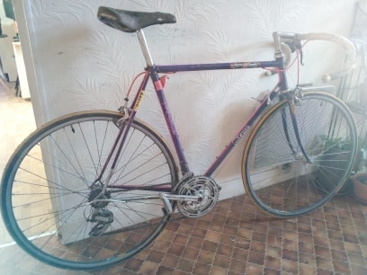

    Gitane, oui, "Succes"? Peut-être...

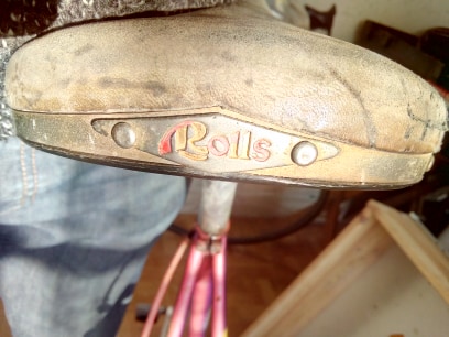

    J'ai disposé d'une semaine avant de le voir et l'avoir pour de vrai. Le temps de chercher des documents "Gitane" de l'époque. Ce vélo porte des pièces qui ne correspondent pas au modèle "Succes" de 1990, et d'autres qui semblent coller avec. La selle en particulier est "aux couleurs" du vélo, "dans les tons". Le reste fait penser au "Faucon Millenium".
    Gitane Rolls

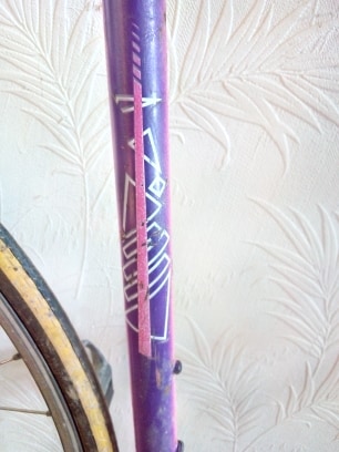

    Le dessin du tube oblique correspond.
    Gitane Tube-selle

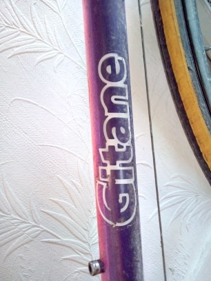

    La couleur du cadre, le logo Gitane correspondent.
    Gitane Succes

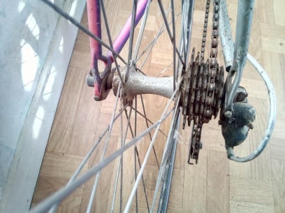

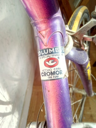

    Le cadre est un trois tubes "Columbus Cromor". Les jantes et Moyeux sont des "Mavic", semble-t-il de bonne qualité (roulement).
    Gitane Moyeu-mavic
    Gitane Base-hauban-moyeu
    Gitane Jantes-mavic
    Dérailleur avant "Shimano", arrière "Stratec 007", freins "Shimano 600", pédalier "Stronglight", cocottes "Weinman".

    Je pense ne pas faire grand chose sur ce vélo à part le nettoyer et retendre ou remplacer un rayon.
    Selon le vendeur, il aurait appartenu auparavant à un coureur amateur.
    La suite nous donnera peut-être plus de précisions. N'hésitez pas à me donner vos avis, connaissances, précisions...en particulier sur les roues.  Merci à vous.
