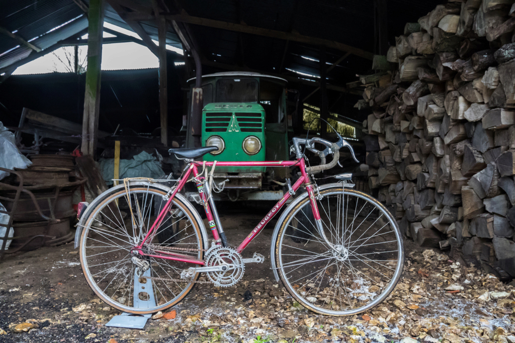

    A toutes et tous,
    Laissez moi vous présenter ce vélo que j'ai eu l'occasion de récupérer car son ancien propriétaire de 96 ans souhaitait l'emmener à la déchetterie... cela aurait été quand même dommage !
    En ayant parcouru un peu le forum je dirais qu'il est né plus ou moins en 1978 en revanche j'aurais besoin d'aide pour identifier plus précisément de quel modèle il s'agit. J'espère avoir posté dans la bonne catégorie !
    Rafraichissement du Peugeot PL8E 1977~78 P1140511
    Rafraichissement du Peugeot PL8E 1977~78 P1140510
    Rafraichissement du Peugeot PL8E 1977~78 P1140512
    Rafraichissement du Peugeot PL8E 1977~78 P1140513
    Demain je commencerai à le dépoussiérer de manière à révéler plus de détails.

    un stronglight TS  a partir de 1977 , une plaque de cadre de 76-77 , une déco d'avant 1978 , des etriers de freins a partir de fin 78 .... une vrai pizza ce vélo ! Shocked
    dates sur les moyeux et patte arrière , c'est un PL8E héhéhé!

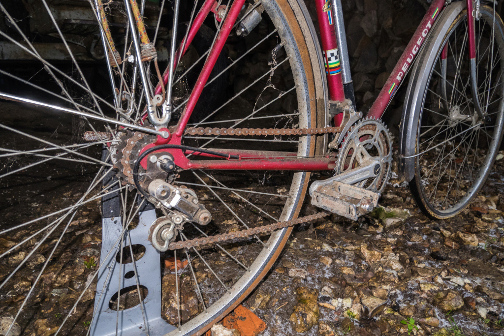

    @ "MAFAC 200" : merci pour ces infos
    Sur la patte arrière il est écrit "Y711 0592" et "NORMANDY 14 78" sur les moyeux, c'est des moyeux normands  suuper!

    J'ai bien peur qu'il soit un peu petit pour mon mètre soixante-seize, à voir une fois la selle bien réglée et peut-être une potence plus longue... au pire je l'offrirai à un individu de petite taille Laughing
    Pour la liste de courses il me faut :
    • une paire de pneus, ceux montés actuellement sont des 700x28C, je pense remettre la même monte.
    • une paire de chambre à air
    • guidoline
    • chaine ?
    • patins ? ils sont neufs mais ont peut-être durcis avec le temps.
    Dites-moi si j'oublie quelque chose...

    Message  MAFAC 2000 Dim 17 Jan - 16:26
    la chaine tu la brosse et tu la gave d'huile fine et tu l'essuie et elle est sauvée !
    les pneus en 28 oui
    les patins change les
    pour le vélo ;
    cadre de novembre 1977 , roue 14 eme semaine de 1978 , il est en superbe état !
    et se doit etre un 56cm , et il t'ira héhéhé!
