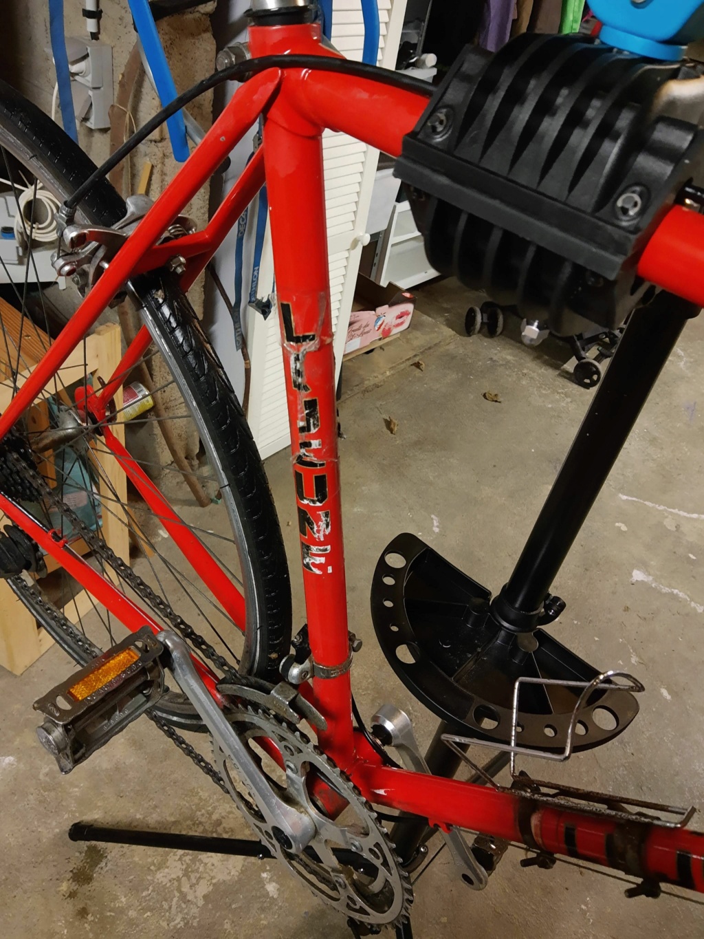

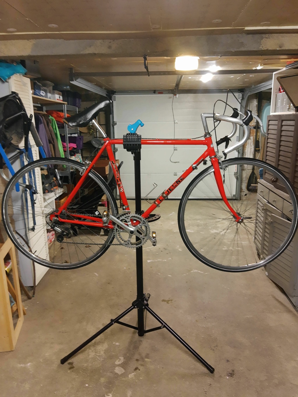

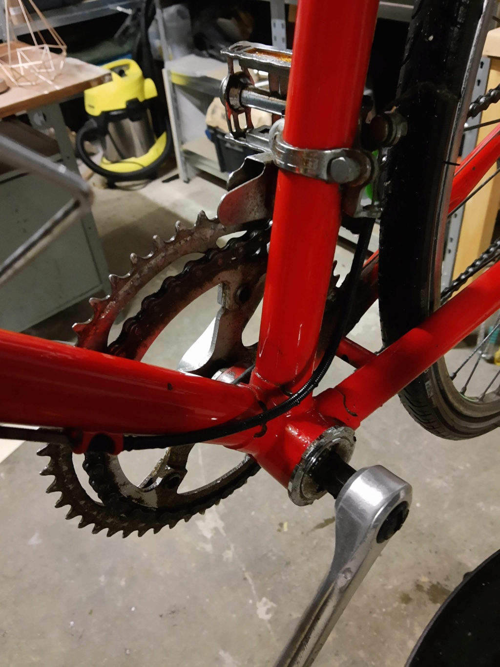

    suite à mon message de présentation voici donc ma (première) question :
    J'ai récupéré un vélo course Lejeune, et ai entrepris de le remettre en bon état. Je recherche des infos dessus, mais suis incapable de connaitre le modèle, l'année, etc.
    J'ai beau chercher sur le cadre une référence, une gravure => rien.
    j'ai recherché un vélo similaire sur internet =>  rien.
    J'en viens donc à demander votre expertise.
    un indice? il est rouge! ça aide?  Wink
    Trèves de plaisanteries : voici quelques photos du vélo, juste après son 1er nettoyage!

    Vu le graphisme des lettres et le fait que le porte bidon soit encore à collier, je le situe au début des années 90. Les pattes de cadre ne sont pas du modèle course, ça doit être un course loisirs un peu upgradé, mais je ne suis pas un spécialiste de la marque..

    En tout cas, tes photos font mal au cou. Very Happy

    En effet, les photos sont en mauvaise rotation. Vu sa tige de selle, je crois que ce vélo a essayé de regarder ses propres photos! 😁

    Déjà ce vélo est à mon avis du début 80's avec du matos 70's 80's. C'est un course bas de gamme. Quand on voit les pattes arrière c'est de l'industriel à fond. Quel utilisation ? quel budget ? vélo familial ? voilà les critères qui feront prendre l'option finale. Avant de voir pour les roues je démonterai le tube de selle pour savoir si il n'y a pas un loup avec ça. Ensuite démontage de la totalité et constat. Pour la date regarde par hasard sur le dérailleur avant Sachs Huret une fois démonté ou les manettes. Ah par pitié trouve la touche du clavier qui fait faire une rotation à tes photos et ton post serait mieux dans vélos de course loisirs. salut!

    Tu n'as pas vu de dates sur les manettes et dérailleur avant ?

    @Klauss, non pas de dates, ni sur les manettes, ni sur le dérraillleur (pourtant je l'ai briqué celui-ci ! glousser ).

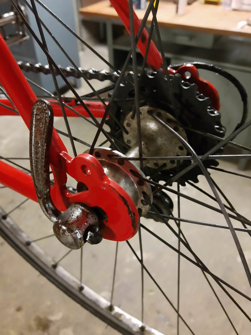

    J'ai constaté un autre problème, et peut être que vous allez pouvoir éclairer ma lanterne.
    Au remontage de la roue arrière, ça bloque! impossible de remonter sans forcer ; sans écarter les pattes arrières. Je ne me souviens pourtant pas avoir galéré au remontage, mais bon... dommage
    J'ai sorti mon pied à coulisse : il y a bien une différence!
    entre les pates du cadre : 120mm
    entre les vis de l'axe : 130mm
    De ce que j'ai lu, les vieux modèles de routes sont en 120mm. Je soupçonne donc l'ancien propriétaire d'avoir changé de roue, et mis une récente en 130. Il a du forcer en la mettant.
    Je souhaite, ne pas forcer... héhéhé!
    Il y a bien ça : https://www.muzarde.com/elargir-larriere-dun-cadre-lart-decarter-les-pattes/ Mais je n'ai pas trop envie de prendre de risuqe de me planter...
    J'ai fait de recherches pour trouver des axes en 120mm, mais ne trouve pas de résultats.
    A vous, vous est-il arrivée pareille situation, et quelles ont été les solutions choisies?

    Il y a combien de pignons sur ta roue libre ?
    Voici les entraxes de pattes arrières selon l'âge et l'équipement du vélo :
    - Jusqu’à 5V ► 120mm
    - Jusqu’à 7V ► 126 mm
    - A partir de 8V► 130mm
    Si tu es à 120mm tu devrais avoir une roue libre 5 vitesses, c'est un standard des années de fabrication de ton vélo des années 70.
    Si tu as plus de 5 vitesses, il faut écarter le cadre (mais en n'étant pas sûr de pouvoir rouler car la chaine risque de frotter sur le cadre quand elle est sur le petit pignon).
    Mais comme ton vélo est un peu basique, il vaut mieux trouver une roue (ou une paire de roues) en 5 vitesses.
    Surtout que tes rayons ont l'ai en bout de course, ca te coûteras moins cher d'acheter des roues complètes que 36 rayons inox + écrous.

    Pas de dates sur le dérailleur avant et sur l'embase des manettes ? étonnat. Du Sachs Huret c'est vers les 84's. salut!

    Merci pour le retour,
    En effet : roue libre de 6 vitesses, axe de 126mm
    Et mon espace entre les pattes est de 121mm
    Quel Velo Lejeune?  Img_2033
    Quel Velo Lejeune?  Img_2032
    Quel Velo Lejeune?  Img_2034
    Donc...
    Soit j'arrive a trouver une roue arrière avec roue libre 5vitesses ;
    Soit je tord le cadre.
    Je ai pas d'autres solutions?

    pour le sujet de l'entraxe du cadre, j'ai pris conscience de deux choses:
    - c'est l'ancien propriétaire qui avait changé la roue, et avait déjà beaucoup roulé avec.
    - sur mon autre "vieux vélo" (que j'ai depuis 5 ans), c'est la même chose! je ne comprends mieux maintenant pourquoi je dois forcer pour rentrer la roue arrière sur celui ci aussi. Force est de constater que ça roule!
    j'ai donc tenté de remonter la roue en écartant le cadre, et... en fait il ne faut pas forcer tant que ça finalement..  Rolling Eyes un peu quand même, mais ça rentre!
    J'ai rayonné toute la roue (difficile de trouver des rayons en ce moment d'ailleurs! No ), ai pu m'exercer au dévoilage, et surtout ai découvert le centrage  (arg! en voilà une découverte... j'ai du  m'y reprendre plusieurs fois ).
