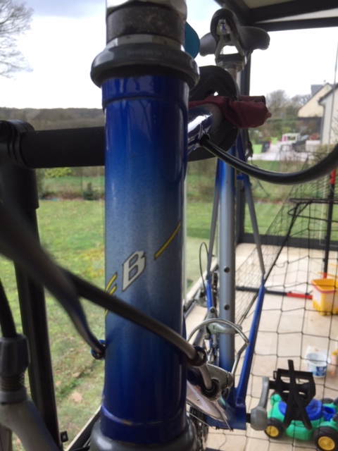

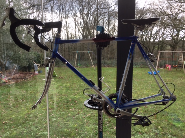

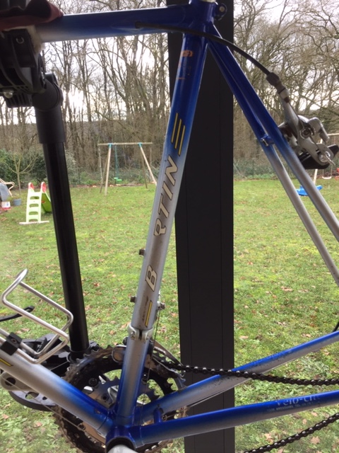

    Bonjour à toutes et tous !!!
    Meilleurs voeux pour cette année 2021 covidienne !!! (Je plaisante) Pourvu que l'on en parle plus.
    Voici un vélo que je restaure. Les stickers attestent peut être, d'un Bertin en columbus aelle ?
    Bref, j'ai des doutes. Sous le boitier de pédalier, il y a les lettres BCC2N 56 043.
    j'ai besoin de vos connaissances en la matière. Qu'en pensez vous de l'authenticité de ce vélo ???
    Il est équipé en shimano 105.
    Voici quelques photos :
    Identification et restauration Bertin années 90 cadre columbus aelle ? Img_4910
    Identification et restauration Bertin années 90 cadre columbus aelle ? Img_4912
    Identification et restauration Bertin années 90 cadre columbus aelle ? Img_4911

    faut faire des photos des pièces ... a part le cadre photographié sous toutes les coutures , on ne voit rien du reste ... 1990-93 ce vélo jaime!

    C'est un Bertin du début des années 90. Donc équipement Shimano. Les premiers prix étaient en Vitus 999, il y avait de l'Aelle...
    Les oeillets soudés sur la douille indiquent un vélo fabriqué à partir de 1993. Quand les Sti sont apparus nous n'en avions pas, il a fallu une saison ou deux avant qu'ils apparaissent pour protéger la peinture.
