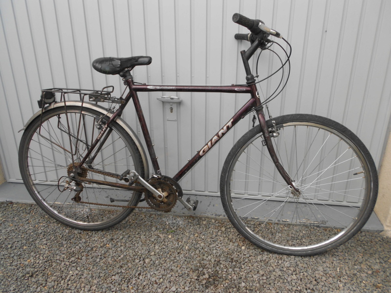

    Je résume les épisodes précédents du sujet "vos trouvailles du jour". Tel que l'a récupéré Klauss, l'état n'était pas fameux :
    GIANT Squadron VTC fin 90s Dscn5311
    GIANT Squadron VTC fin 90s Dscn5312
    Il l'a remis en ordre de marche pour arriver à ceci :
    GIANT Squadron VTC fin 90s 20210210
