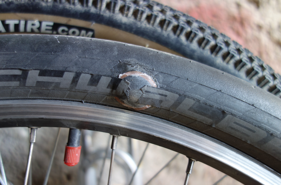

    même problème sur le Kojak avant de mon vélotaf dommage
    comme il est à peine usé j'ai tenté le sauvetage, une grosse rustine dedans, une plus petite à l'extérieur
    Pneu abîmé : foutu ? dangereux ? Capture-d-e-cran-2021-03-25-a-08-58-18
    on va surveiller ça de près

    NicO , là c'est pas bon du tout ta réparation rustine.
    C'est carrément dangereux Shocked
    Redouble ton pneu avec un autre bout de pneu à l'intérieur, comme je l'ai expliqué avant.
    Il faut que quand ta réparation est faite, que ton pneu ne boursoufle pas du tout.

    c'est la rustine qui donne cette impression de boursouflure, j'ai d'abord collé celle à l'intérieur (bien grande), puis j'ai remonté le pneu, gonflé : de l'extérieur c'était nickel, zéro boursouflure, et la coupure pas agrandie
    par sécurité je me suis dit que j'allais mettre une 2ème rustine plus petite, c'est elle qui fait la bosse !
    après avec le vélotaf je roule vraiment pas vite, que sur du plat, et je vais surveiller ça de près, ça peut pas être pire qu'avant, j'ai remarqué la coupure sur le flanc y a un mois, et j'ai roulé avec, sans rien faire, jusqu'à présent... innocent

    Alors, à ta place je passerai ce pneu derrière (même si il est admis que la roue arr prend 70 % du poids du cycliste)
    car éclater de l'avant c'est bien plus dangereux que de l'arrière.
    Contrairement à toi j'ai tendance à rouler un peu vite, quelque soit le vélo, et quand ça "décroche" de l'avant, la gamelle est assurée, alors qu'à l'arrière on peut parfois récupérer la glissade.
    Pneu abîmé : foutu ? dangereux ? Empty Re: Pneu abîmé : foutu ? dangereux ?
    Message  Invité Jeu 25 Mar - 10:05
    yep c'est vrai que j'ai déjà eu des crevaisons à l'arrière sans jamais tomber, merci du conseil, en tout cas je vais surveiller le pneu quotidiennement suuper!
