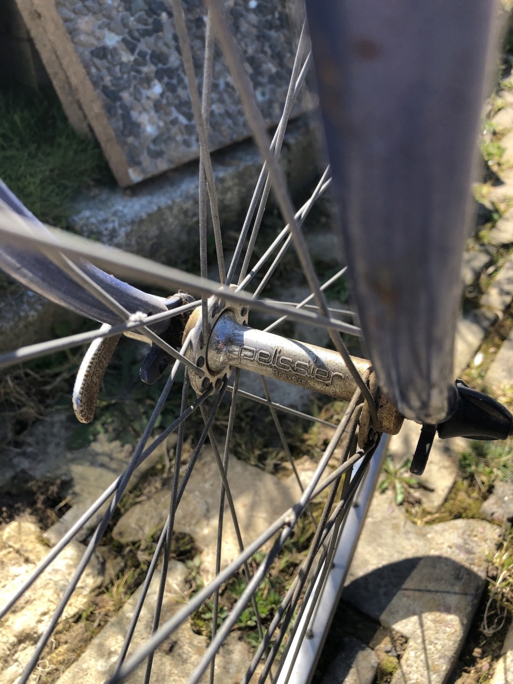

    Bonjour, j'ai trouvé aujourd'hui un Gitane, aucune date nulle part donc, enquête avec les catalogues.... j'ai l'impression que ce serait un San Remo de 1980. Qu'en pensez-vous ?
    Gitane San Remo 1980 Img_7116
    Gitane San Remo 1980 Img_7117
    Gitane San Remo 1980 Img_7118
    Gitane San Remo 1980 Img_7119
    Gitane San Remo 1980 Img_7120
    Gitane San Remo 1980 Img_7121

    il est complet , pas bidouillé .
    tu est aller voir sur les catalogues GITANE ?

    Il me paraît complet et pas bidouillé en effet ; d'après le vendeur c'est un deuxième main, il l'a acheté au premier propriétaire.
    Je suis allé voir sur le catalogue oui, d'où le fait que je pense à un San Remo version 10 vitesses (deux plateaux et commandes de dérailleur en plastique noir) mais difficile de confirmer car il n'y a pas réellement de liste d'équipement comme habituellement, et je n'ai aucun sticker renseignant la nature du cadre.

    Fais une photo des numéros sous le BdP et mesure le diamètre de la tige de selle, celà devrait peut-être aider à l identification.

    c'est du tube standard , 102 si gitane le dénommait ainsi pour ses 1ers prix a pédaliers alu héhéhé!
