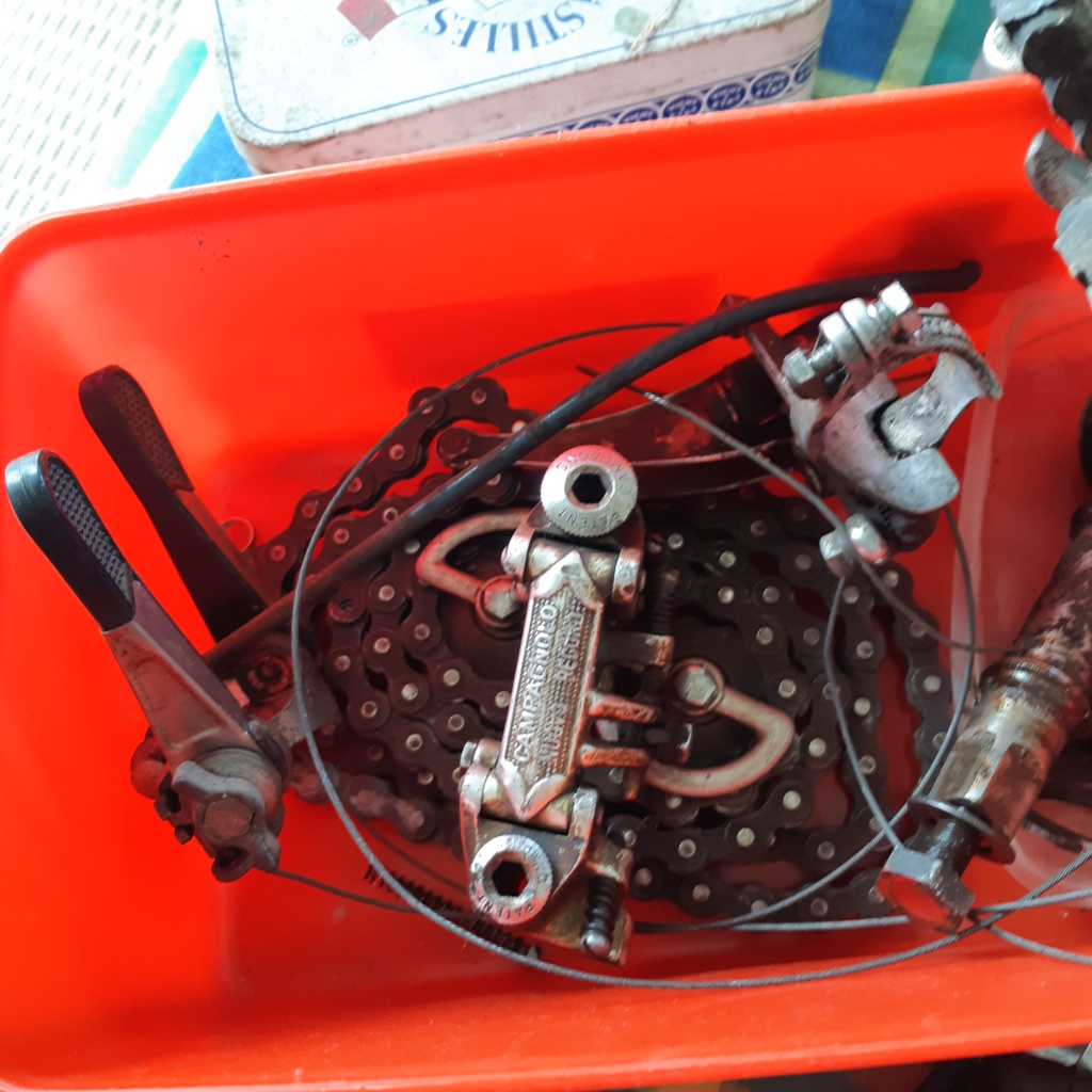

    Je ne suis pas expert, et je peux me tromper, mais j'ai jamais vu des Bertin équipé à l'origine en Campagnolo.
    Il y a bien eu une sous-marque Bertin dédiée au chic italien dont le nom m'échappe, mais hormis le nom l'équipement ne s'envolait pas non plus.
    Maintenant s'il fut rhabillé campy, ça semble avoir été bien fait et en intégralité.
    Le simplex dénote clairement, peut être pourrait il s'expliquer par un prompt remplacement nécessaire suite à une casse.

    Bonjour Mickael,
    Tu as raison pour le dérailleur arrière, à l'origine il devait y avoir un Record première génération (qui a succédé au Gran Sport première génération) si on en crois le dérailleur avant, qui visiblement a une butée de gaine...
    Je pense que c'est celui-ci, début années 60...?
    http://velobase.com/ViewComponent.aspx?ID=C10C6511-208A-41DD-A369-D3FC7016C8E3&Enum=113&AbsPos=26

    Ces dérailleurs ne sont pas simples à trouver. Je t'invite à regarder le montage finale de mon vélo pour te donner une idée précise salut!
    https://www.velovintageagogo.com/t15448p50-archambaud-eriam-s
    En l'occurrence il te faut trouver un passe cable campagnolo qui avec une butée pour la gaine du dérailleur AV

    Avec cette couleur verte genre "Candy" et ces raccords ça pourrais pas être un Helyett ?

    merlin a écrit:Coucou Mike  chapeau!
    Bertin possédait la marque Milremo.
    Pour l'équipement Campa, jusqu'aux années 60 c'est possible. Il me semble que c'est vers les années 70 que Bertin a commencé à importer Shimano.

    Jusqu'au 60's le campagnolo potentiellement sur Bertin, j'en prends bonne note.
    Par contre ce n'est pas tant qu'il la possédait - si j'ai bien compris - c'est qu'il aurait sciemment créé Milremo pour ravir/séduire une clientèle par une appellation à consonnance chic et italienne, non ?
    J'en avais un magnifique sous les yeux sur LBC pendant presque deux mois, un vert similaire d'ailleurs, un ami s'y est alors intéressé et hélas il lui a filé sous le nez.

    Spockangel a écrit:Avec cette couleur verte genre "Candy" et ces raccords ça pourrais pas être un Helyett ?
    Non, les raccords Helyett était différents, et je n'en ai jamais vu construit avec des Nervex pro. Et les Helyett était montés en Simplex, avec les pattes de la même marque.
    Messages : 2969
    Points : 3116
    Mais quel est donc ce vélo ? Empty Re: Mais quel est donc ce vélo ?
    Message  Juliette Dim 4 Avr - 12:14
    C'était la prochaine remarque, y a t'il eu des Helyett en pattes Campa ?
