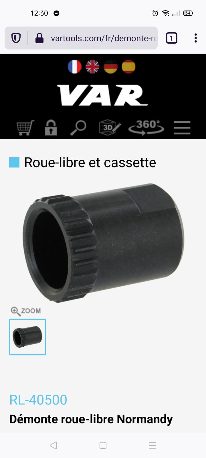

    SAUF QUE sur la roue arrière, j'ai un rayon qui a pété au niveau du moyeu. Et pour le changer il me faut démonter la roue libre, sans quoi j'arriverai jamais à passer le nouveau.
    Gitane non identifié / démonter roue libre Maillard-Normandy ? 16622410
    Après recherches, il me faut cet outil :
    Gitane non identifié / démonter roue libre Maillard-Normandy ? Whatsa13
    22€ pour démonter une RL...non merci.
    Du coup ma question est : est ce que quelqu'un l'aurait, serait prêt à me l'envoyer (je paie le port bien sûr !), je le garde une semaine, m'occupe de démonter cette dernière, (je fais un test avec une roue libre 7vitesses tant qu'à faire !) et je lui renvoie ? ça me sauverait...  respect!
    Sinon si quelqu'un à un plan pour acquérir cette clé à beaucoup moins cher, je prends aussi.
    Merci et à bientôt !

    Bon comme visiblement aucun gogo vivant dans ton environnement ne s'est manifesté, je te conseille tout bonnement d'aller voir ton vélociste et de lui demander de te le démonter. Certains ne te demandent rien, d'autres une participation modique.

    En plus si tu paies le port aller retour pour l'outil ça te coûte 10 euros, soit la moitié du prix de l'outil que tu dois pouvoir trouver chez ton vélociste (Ou le commander, ça t'évite le port).
